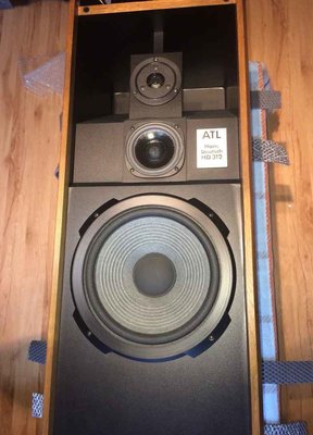

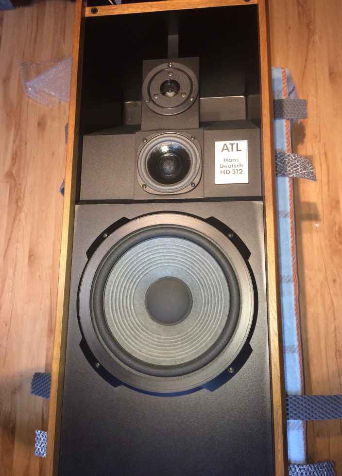

No więc tak, nabyłem drogą kupna w/w kolumny. Szukałem dość długo, przebierałem, albo cena była zbyt duża, lub zniszczenia zbyt wielkie.
No i tydzień temu udało się.
ATL HD 312
ATL HD 312
Po przeczytaniu kilku wątków, zwłaszcza myszora, który robił renowację ATL HD 310, po wymianie kilku PW, postanowiłem rozkręcić je i sprawdzić przede wszystkim stan pianki wewnątrz.
Myszor pisze: ↑
04 maja 2017, 21:02
Każdemu kto ma wiekowe kolumny z otwartą konstrukcją rekomenduję zajrzeć do środka by sprawdzić stan wygluszenia.
Decyzja była szybka. Rozkręcam i...

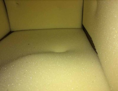

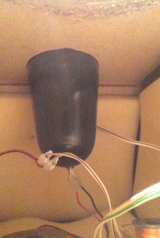

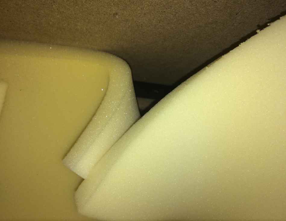

pianka w stanie idealnym, w dotyku zwarta, jakby wczoraj kupiona, przymocowana zszywkami tapicerskimi bezpośrednio do płyty, ale tylko w 2 miejscach, jak widać na zdjęciu...
można ją odsuwać od ściany...

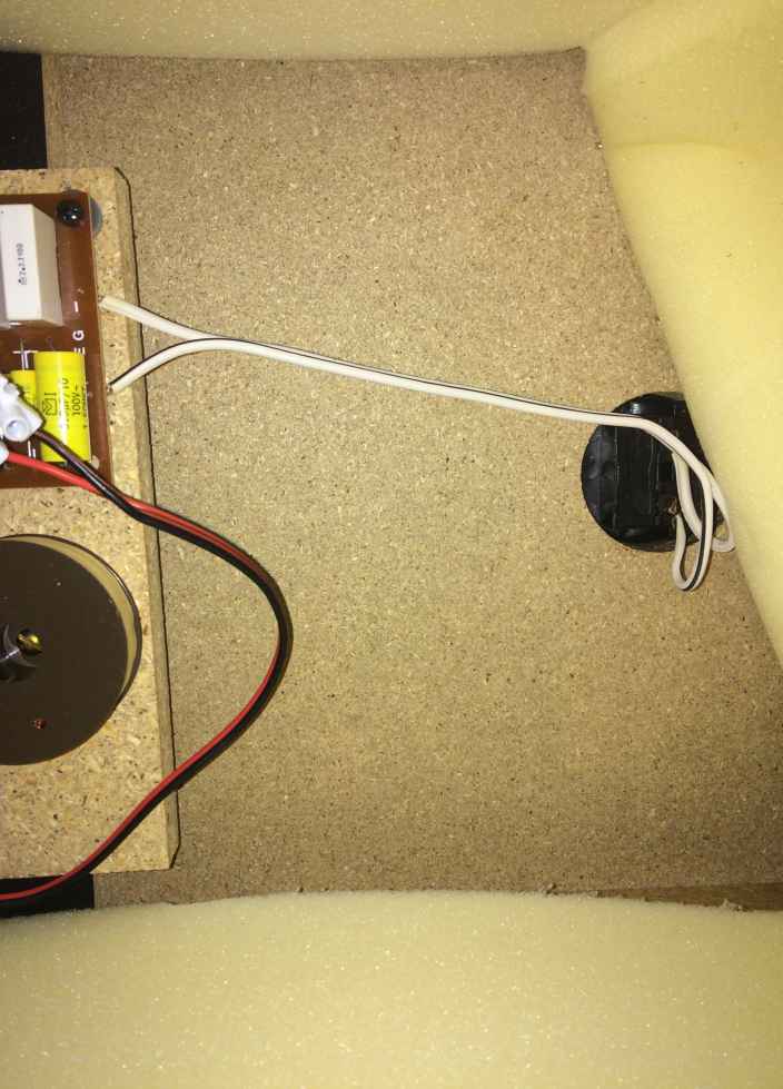

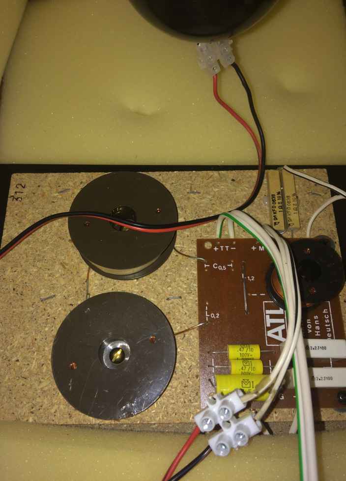

i jak powyżej obejrzeć terminal głośnikowy od wewnątrz.

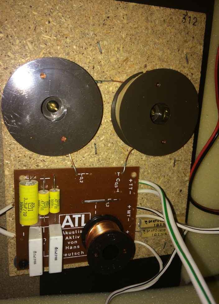

Zwrotnica - bez zastrzeżeń, miedź na cewkach jakby wczoraj w Legnicy kopana, widać "sztukowany" kostkami kabel do głośnika średniotonowego, który był wymieniany.
i teraz moje pytania do Szanownej Braci:
1. Przed rozkręceniem miałem wrażenie, że wysokie tony są zbyt "ostre", a dół mało sprężysty, dokładnie tak, jak pisał Myszor. Spodziewałem się, że zastanę piankę w stanie jakim opisał Myszor w swoim wątku, ale jest jednak trochę inaczej. Czy, mimo wszystko, wymieniać piankę ( bo nie przylega do ścianek i "lata"?
2. Zmieniać przewód do średniotonowego, wyeliminować kostki?
3. zmienić grubość pianki na 3cm?

kostek bym się pozbył i albo lutował do zwrotnicy albo na piny wlutował bym pin płytkę zwrotnicy ( męski) a na kablu od głośnika żeński

Pianka u mnie (ta stara) byla klejona, cieńsza i nie tak żarówiasta choć byla w tak fatalnym stanie że cieżko stwierdzić.
Zwrotnica też u mnie wyglądała zupełnie inaczej. Mniej elementow i inna płytka. Głośnik średniotonowy masz zupełnie inny.
Czy możesz wstawić zdjęcie jego od środka kolumny ? Powinien być izolowany akustycznie od basu i w takim plastikowym jajku zamknięty. Przewody głośnikowe powinny być wlutowane bezpośrednio w plytkę zwrotnicy.
Mi to wygląda że ktoś się nimi zajął i zrobił składak.
To czy pianka jest lepiona czy przyszyta nie ma wg mnie znaczenia ale ja kleiłem mozolnie.
A jest pianka na tej desce co pod kątem zamyka jakby komorę od gory ?
Powinna być.

Też mi to wygląda na składaka, co nie znaczy, że musi być zły. Trzeba by porównać z fotkami innego i oryginalnego 312.
Głośniki i zwrotnice od 306ki tu: są oftki
http://www.audiostereo.pl/vintage-class ... 76920.html
zwrotnica 304ki
https://www.radiomuseum.org/r/unbekannt ... d_304.html

Moje były dziewicze. Byłem pierwszym ciekawski co zajrzał. Po śrubkach widać było że nie tknięte.

Re: ATL HD 312 - szczęśliwy właściciel
Post autor: Petro »
Myszor pisze: ↑
11 sty 2018, 20:33

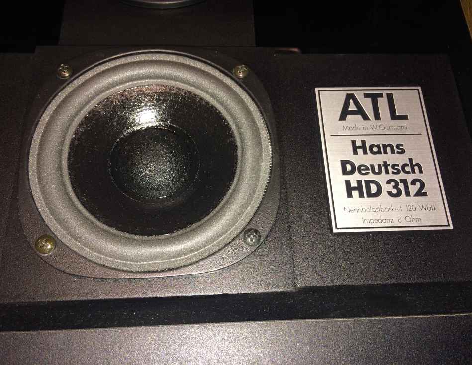

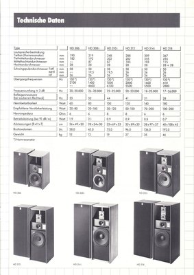

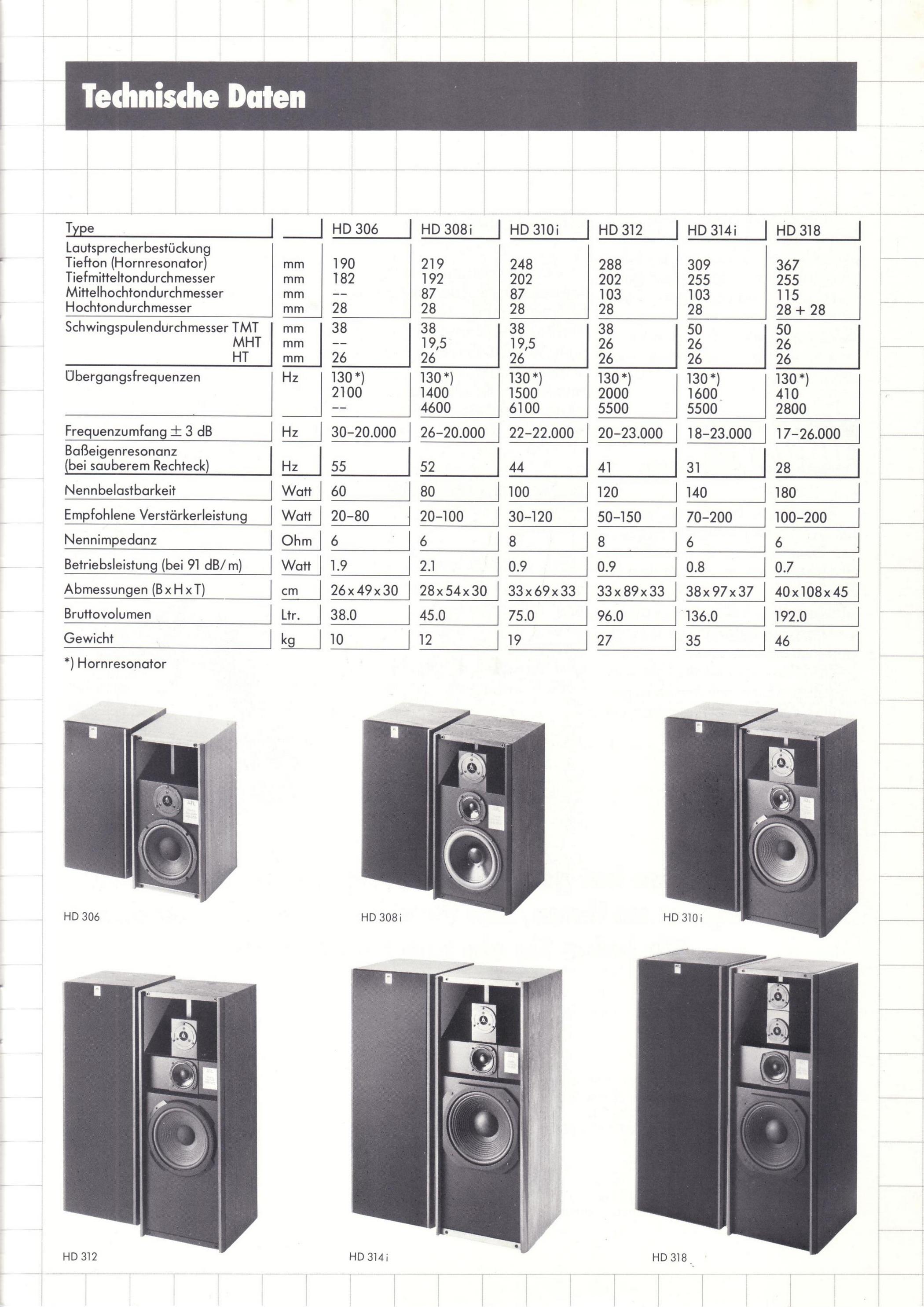

hmmm.... nie mogę znależć specyfikacji, ale to właśnie różnica pomiędzy 310 i 312 to średniotonowiec
Myszor pisze: ↑
11 sty 2018, 20:33
jak na zdjęciu
Myszor pisze: ↑
11 sty 2018, 20:33
jak widać na zdjęciu powyżej ( z jajkiem) jest, ale poprzez sfałdowanie ogranicza swobone przejście fali do hornrezonatora
Myszor pisze: ↑
11 sty 2018, 20:33
tego nie mogę potwierdzić, tak jak pisałem, od sprzedawcy dowiedziałem się, ze jest wymieniony głośnik średniotonowy - na orginalny, taki sam Hansa Deutscha i tak to wygląda

no ja od początku wiedziałem, że głośniki średniotonowe w obu kolumnach są wymienione.
darkman pisze: ↑
11 sty 2018, 21:28
OK, to mamy jasność.
no ja nie mam, bo:
1. nie wiem co masz na myśli
2. nie wiem czy mam wymieniać piankę, ta szczelina do hornrezonatora jest przez sfałdowania, przesłonięta.

tak jak pisałem
310 i 312 różnią się średniotonowcem, specyfikacje poniżej;

No na myśli mam, że Myszory były nie grzebane, więc jest raczej pewność jak to wyglądać powinno. Z grubsza bo i w poszczególnych latach produkcji zapewne były drobne różnice.

no OK, tylko dalej nie wiem czy wyklejać czy nie, pianka 2cm czy 3 cm, skłaniam się powoli w stronę wyklejania na nowo.
Posty: 16884
#15
No raczej wklejać moim zdaniem. Te powierzchnie powinny być równe. Myszora też wklejał.
W końcu to tuba, jak widzę przebiegi falowe na przekrojach ATL to się utwierdzam w tym przekonaniu. Rogi jakieś pozawijane u Ciebie itd.. ktoś to przypiął pistoletem na zszywki.
