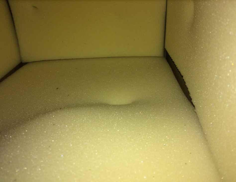

Po przeczytaniu kilku wątków, zwłaszcza myszora, który robił renowację ATL HD 310, po wymianie kilku PW, postanowiłem rozkręcić je i sprawdzić przede wszystkim stan pianki wewnątrz.
Myszor pisze:
04 maja 2017, 21:02
Każdemu kto ma wiekowe kolumny z otwartą konstrukcją rekomenduję zajrzeć do środka by sprawdzić stan wygluszenia.
Decyzja była szybka. Rozkręcam i...
pianka w stanie idealnym, w dotyku zwarta, jakby wczoraj kupiona, przymocowana zszywkami tapicerskimi bezpośrednio do płyty, ale tylko w 2 miejscach, jak widać na zdjęciu...
można ją odsuwać od ściany...
i jak powyżej obejrzeć terminal głośnikowy od wewnątrz.
Zwrotnica - bez zastrzeżeń, miedź na cewkach jakby wczoraj w Legnicy kopana, widać "sztukowany" kostkami kabel do głośnika średniotonowego, który był wymieniany.
i teraz moje pytania do Szanownej Braci:
1. Przed rozkręceniem miałem wrażenie, że wysokie tony są zbyt "ostre", a dół mało sprężysty, dokładnie tak, jak pisał Myszor. Spodziewałem się, że zastanę piankę w stanie jakim opisał Myszor w swoim wątku, ale jest jednak trochę inaczej. Czy, mimo wszystko, wymieniać piankę ( bo nie przylega do ścianek i "lata"?
2. Zmieniać przewód do średniotonowego, wyeliminować kostki?
3. zmienić grubość pianki na 3cm?

Pianka u mnie (ta stara) byla klejona, cieńsza i nie tak żarówiasta choć byla w tak fatalnym stanie że cieżko stwierdzić.
Zwrotnica też u mnie wyglądała zupełnie inaczej. Mniej elementow i inna płytka. Głośnik średniotonowy masz zupełnie inny.
Czy możesz wstawić zdjęcie jego od środka kolumny ? Powinien być izolowany akustycznie od basu i w takim plastikowym jajku zamknięty. Przewody głośnikowe powinny być wlutowane bezpośrednio w plytkę zwrotnicy.
Mi to wygląda że ktoś się nimi zajął i zrobił składak.
To czy pianka jest lepiona czy przyszyta nie ma wg mnie znaczenia ale ja kleiłem mozolnie.
A jest pianka na tej desce co pod kątem zamyka jakby komorę od gory ?
Powinna być.

hmmm.... nie mogę znależć specyfikacji, ale to właśnie różnica pomiędzy 310 i 312 to średniotonowiec
jak widać na zdjęciu powyżej ( z jajkiem) jest, ale poprzez sfałdowanie ogranicza swobone przejście fali do hornrezonatora

no OK, tylko dalej nie wiem czy wyklejać czy nie, pianka 2cm czy 3 cm, skłaniam się powoli w stronę wyklejania na nowo.

No raczej wklejać moim zdaniem. Te powierzchnie powinny być równe. Myszora też wklejał.
W końcu to tuba, jak widzę przebiegi falowe na przekrojach ATL to się utwierdzam w tym przekonaniu. Rogi jakieś pozawijane u Ciebie itd.. ktoś to przypiął pistoletem na zszywki.
