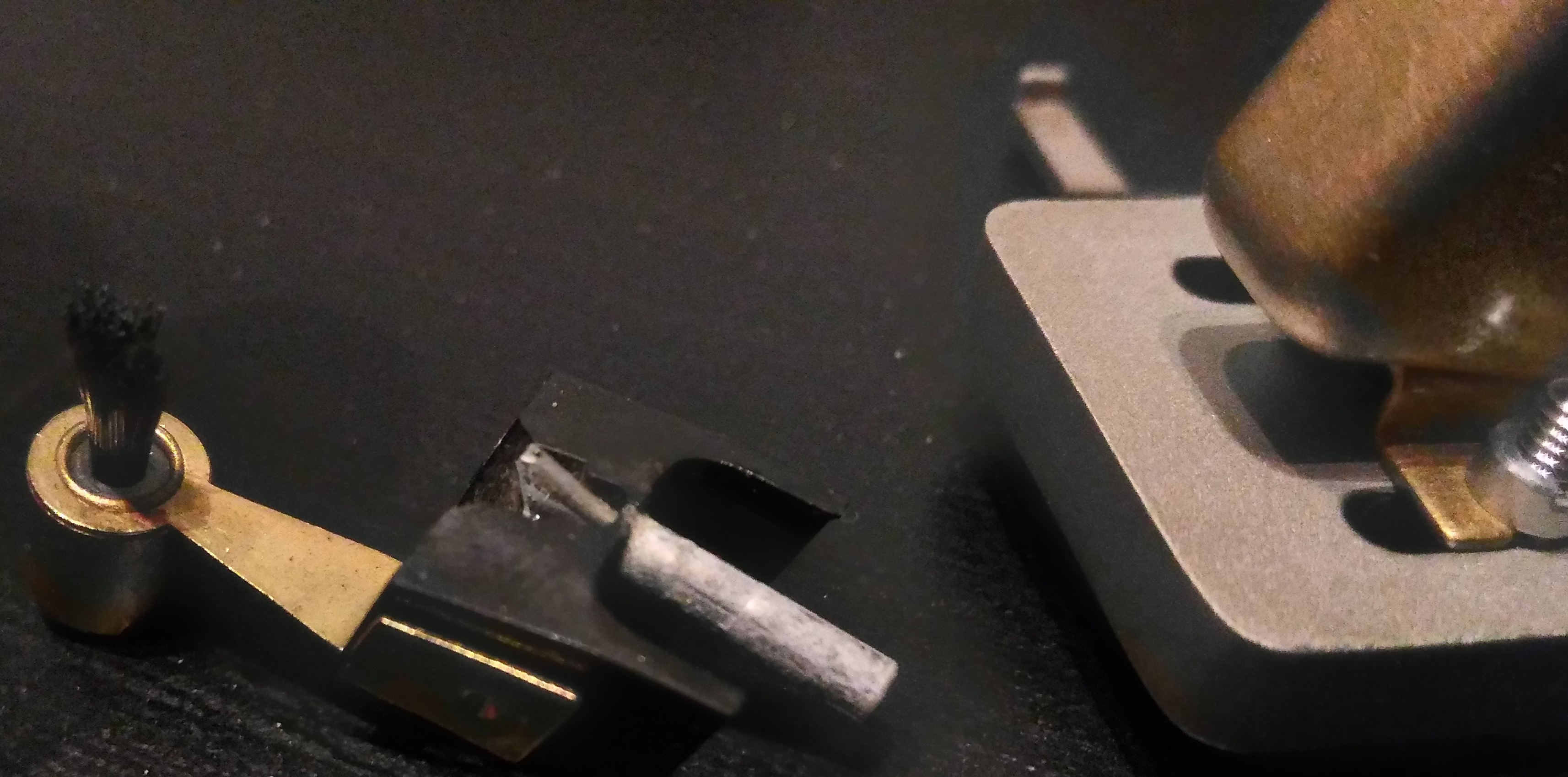

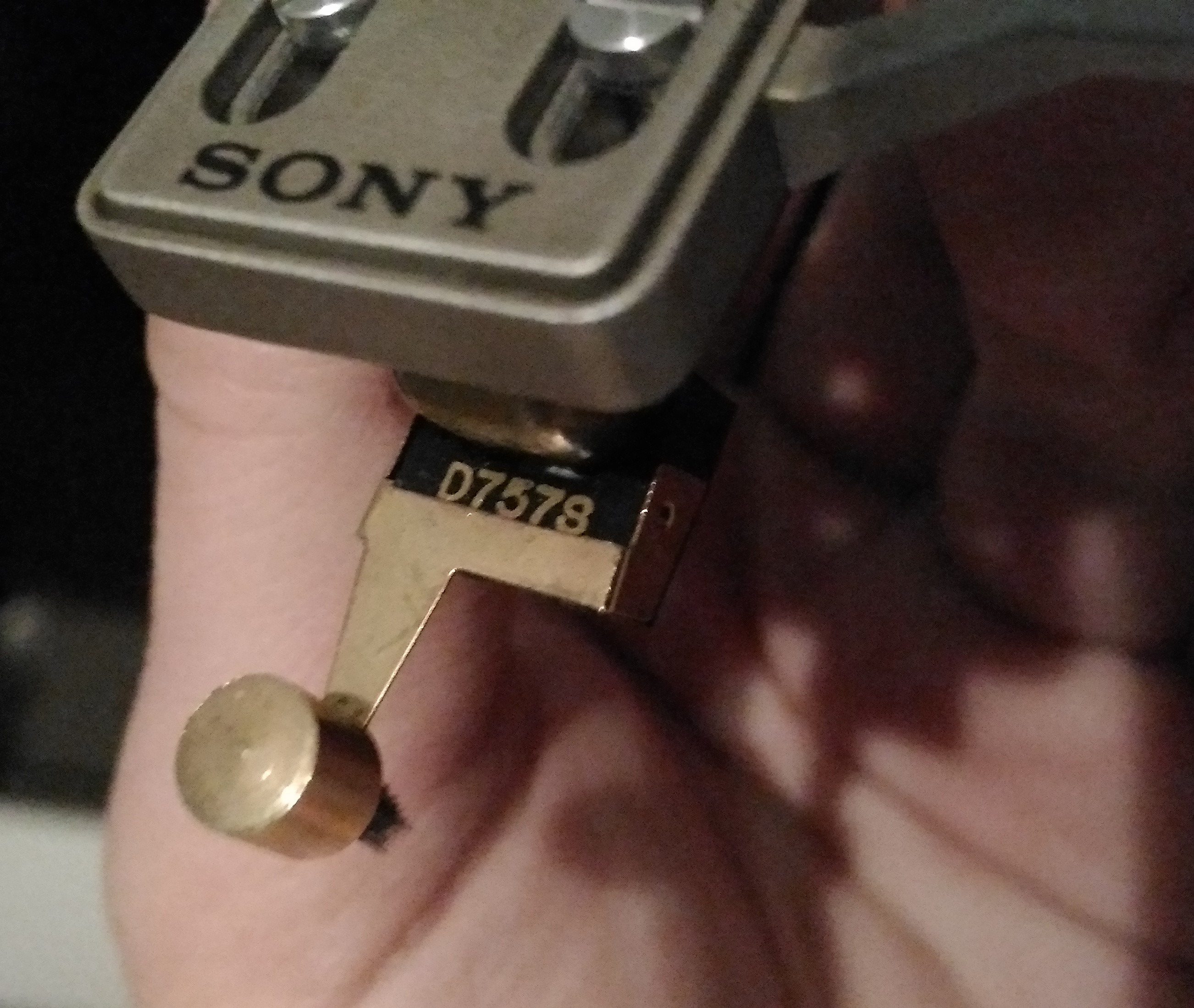

Teraz pora na mnie. Wszedłem w posiadanie złotej wkładki XV-15. Igła (D757S) oczywiście połamana i pogięta, więc szukam czegoś nowego. Jednak mam co do niej pewne wątpliwości, mianowicie: po wyjęciu igły z body, jest na niej dziwny biały nalot:
Mimo tego, że igły właściwie nie ma, sam przetwornik reaguje na smyranie pędzelkiem, więc mam nadzieję, że body jest sprawne. Stąd moje pytanie - czy igła D1200 od JICO (link) nada się do tej wkładki? Czy w ogóle jest sens kupować od razu D1200, czy może kupić coś do 100zł, sprawdzić czy body na pewno jest OK, a dopiero później rozglądać się za wyższą półką?
Jest kilka tańszych opcji:
1. EVG
2. north.pl
3. wamat
Spotkał się ktoś z czymś podobnym?Mimo tego, że igły właściwie nie ma, sam przetwornik reaguje na smyranie pędzelkiem, więc mam nadzieję, że body jest sprawne. Stąd moje pytanie - czy igła D1200 od JICO (link) nada się do tej wkładki? Czy w ogóle jest sens kupować od razu D1200, czy może kupić coś do 100zł, sprawdzić czy body na pewno jest OK, a dopiero później rozglądać się za wyższą półką?

Jeśli masz miernik (a zakładam że masz) to możesz sprawdzić omomierzem przejście między + i - dla każdego kanału.
Jeśli układ jest zamknięty i wartości dla L i R będą podobne - generator pewnie jest OK.
Tak czy siak, skoro nie wiesz czego się spodziewać po tej wkładce - lepiej zainwestować póki co w tańszy zamiennik dostępny lokalnie by przekonać się co to potrafi, a dopiero potem zdecydować czy zapakować się w lepszą igłę.
Ja tak ostatnio zrobiłem z Sony XL45.
A jak nie to od razu bierzesz igłę od EMJ i bonanza
Ja tak ostatnio zrobiłem m.in. z ADC XLM III i Empire 2000/III.
Ani pierwszej ani drugiej drogi nie żałuję

A nie D750?

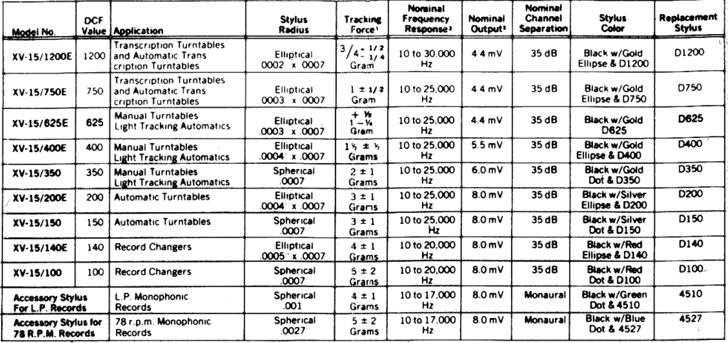

Tak z ciekawości ,jaki nacisk ma igła w tych wkładkach? Czytałem że od 3 do 5 gramów?
- Posty: 44056
Re: Pickering XV-15
To zależy (jak zwykle) od igły andre, nie od modelu wkładki. A igieł do Pickering XV-15 i Stanton 68x było multum. Coś jak u Shure
3-5 gramów brzmi jak jakiś sztywny sferyk do ciężkich ramion. Model D150? Druga od dołu. Niżej była już tylko D100. 3-7g

Nie do końca. Tutaj wycinek z "instrukcji" do XV-15: Dzięki Wojtku. Chyba wezmę na razie tańszy zamiennik i zobaczę co to za wkładka w ogóle
