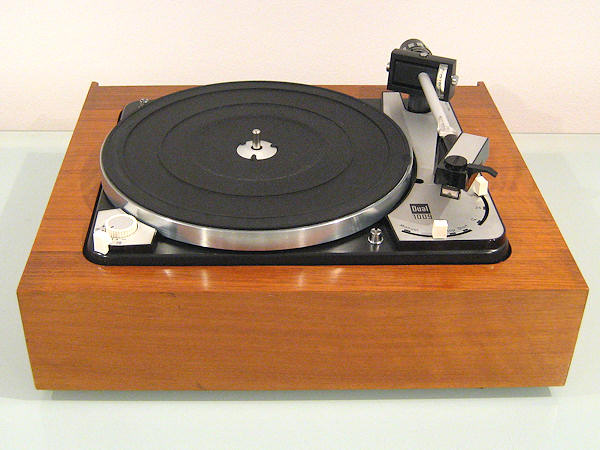

Można by zastosować jw.z tym mieczem obosiecznym. Ale zapytam dodatkowo czy Dual 1009, czyli starszy o raptem dwa lata poprzednik 1019 (1963 do 1965) nie jest bliźniaczą konstrukcją poza kilkoma wizualnymi różnicami? Czy ramię nie jest podobne patrząc na poniższe zdjęcia?
