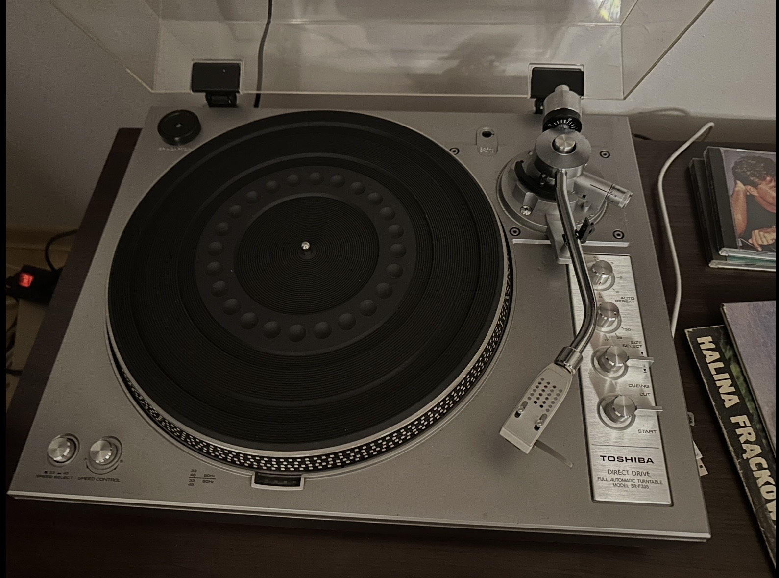

Odnośnie regulacji pisałem o moim innym gramofonie toshiba którego zdjęcie wrzuciłem
To na tym właśnie gramofonie AT VM95E, według mnie nie grała zbyt dobrze i aktualnie mam w nim empire s4000D/1

W tej toshibie igła ma być 50 mm od morsowania headshela, czy ten szablon z łukiem o którym piszesz jest tylko do technicsa czy do wszystkich gramofonów, ewentualnie czy mogę go użyć do tej toshiby?Bacek pisze: ↑14 sty 2026, 22:37Pavlos, idziesz w za duże zaawansowanie dla fikuśnych profili a kolega jest tu na poziomie podstawowym i nie do końca wie co ustawia więc na początek zajmijmy się podstawową geometrią gramofonu bo tu pewnie już sporo można poprawić.

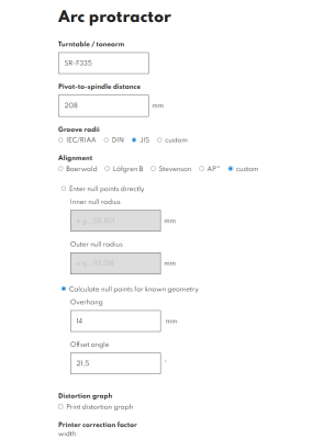

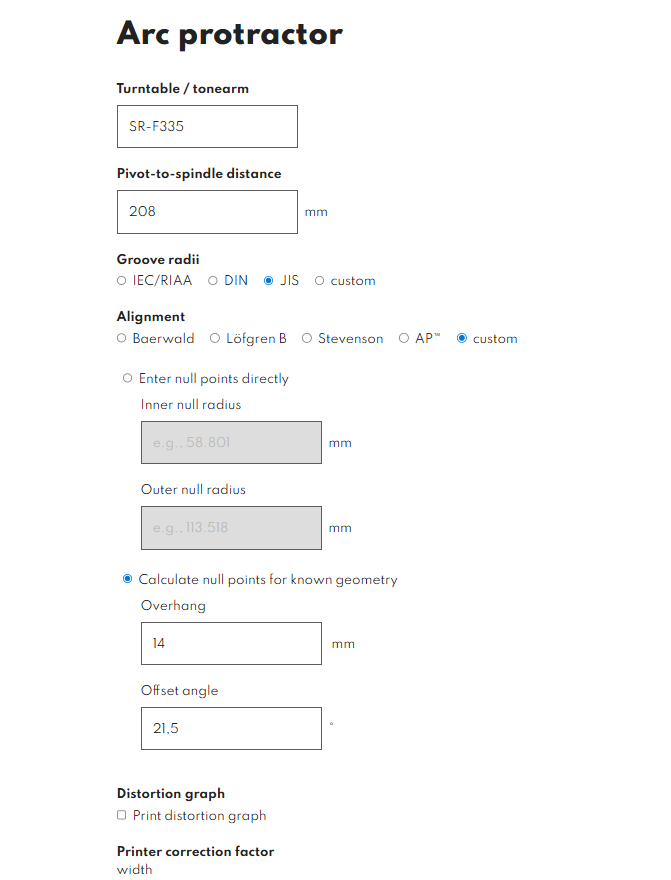

Technics rysuje igłą łuk 230mm a Toshiba 222mm także nie. Na tej stronie wrzuć to co w obrazku i będziesz miał szablon dla Toshiby.
https://alignmentprotractor.com/arc-pro ... .00#result

Powiedz proszę skąd bierzesz te wymiary do ustawiania tego łuku, do różnych gramofonów?Bacek pisze: ↑14 sty 2026, 23:38Technics rysuje igłą łuk 230mm a Toshiba 222mm także nie. Na tej stronie wrzuć to co w obrazku i będziesz miał szablon dla Toshiby.
Czy jest do tego jakaś strona, jak ten generator łuków do kalibracji
Z góry dziękuję
- domibobi
- Posty: 3115
- Gramofon: Sony PS-X65
- Lokalizacja: Kraków
Re: AT 3711 e
W instrukcji obsługi przeważnie są podane te parametry.
- Bacek
- Posty: 4276
- Gramofon: Kenwood L-07D
- Lokalizacja: Poznań
Re: AT 3711 e
A jak w instrukcjach nie ma to często można podpatrzeć na ebay jakie protractory sprzedają, bo oni już ten research zrobili.
Toshiba SR-F355
W ostaniej ostateczności jak jest pivot spindle i overhang a nie można nigdzie znaleźć kąta, to eksperymentalnie można dobrać taki żeby miał sens na wykresach zniekształceń. Tu w Toshibie właśnie tak zrobiłem a potem znalazłem ten template co potwierdziło tylko słuszność.
Toshiba SR-F355

Ustawiłem Toschibę, według tego łuku i musiałem skorygować wcześniejsze ustawienie igły
Brzmienie gramofonu według mnie niezauważalnie mogło się zmienić, ja bynajmniej tego nie zauważyłem.
Ta wkladka Empire bardzo ładnie brzmi.
Co do korekcji wkładki, aby prowadzenie zgadzało się z wytyczonym łukiem to musiałem wkładkę przesunąć o około 2 mm do przodu, teraz idealnie przesuwa się po łuku, lecz igła jest około 2 mm dalej od mocowania headshela niż według instrukcji, czy to jest prawidłowo, czy jeszcze muszę skorygować ustawienie?
