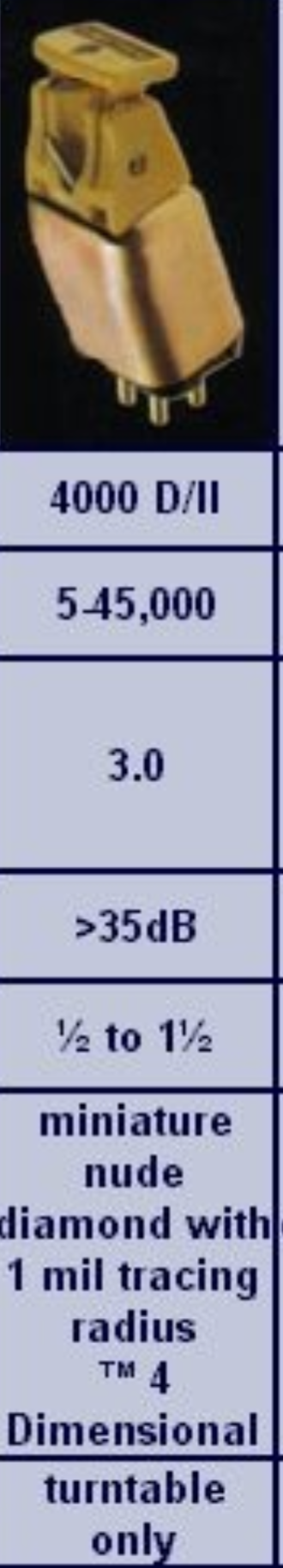

cobra pisze: ↑
18 sty 2024, 22:09
Nie mogę się jakoś doczytać, jaki powinien optymalny nacisk.
Na razie dałem 1,85 g i gra dobrze, soczyście.
Oryginalna igła miała 0.5 - 1.5 g, więc w swoim zamienniku może na początek zejść trochę niżej.

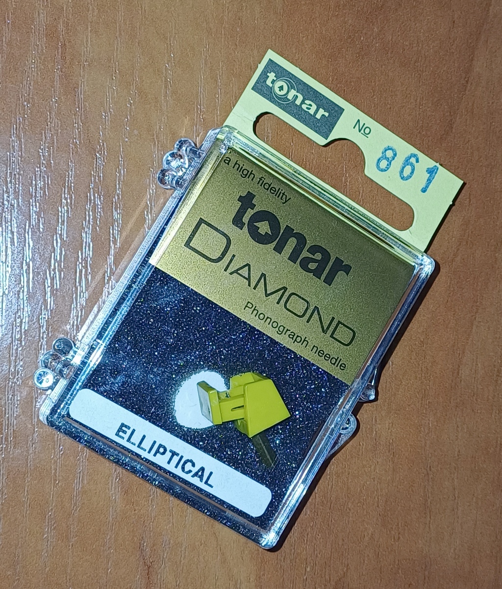

No zamiennik z Tonara to ryzyk fizyk
raczej poniżej 1.5g będzie słabo
te wkładki lubią z góry - oś obrotu ramienia wyżej niż wkładka - oczywiście w granicach rozsądku - zamiast maty oryginalnej i zero na poziomnicy, cieńsza mata np. o 1mm max 2mm

domibobi pisze: ↑
18 sty 2024, 22:29
Pokazałeś specyfikację 4000D/II :)

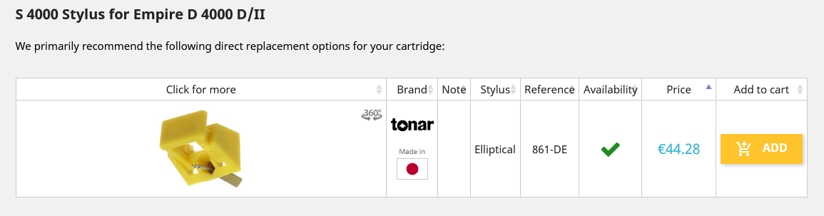

Wydawało mi się to właściwe, gdyż Tomek zakupił poniższą igłę:
Screenshot 2024-01-19 at 07-41-56 S 4000 Stylus for Empire D 4000 D_II DaCapo Audio.png
Rozumiem, że ta seria Tonara dla Empire 4000 niewiele ma wspólnego z oryginalnymi igłami.

domibobi pisze: ↑
19 sty 2024, 07:49
No tak, bo w oryginale nie było czegoś takiego jak eliptyk do 4000.
Tak czy siak chłopaki - zrobiłem małe śledztwo i doszedłem do tych samych produktów (eliptyki do Empire 4000) tylko brandowanych w Japonii przez Nagaokę. Zalecenie producenta to 1.25g.
Natomiast ciekawe jest to że Tonar oferuje też droższego eliptyka do 4000, model 668-DE
https://www.dacapoaudio.com/2036-s-4000 ... -d-ii.html
Czyżby miał nieco lepszy szlif albo zawieszenie dostrojone pod nacisk 1g? :think:
