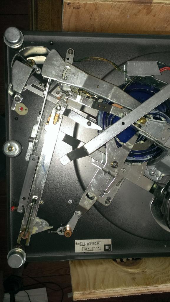

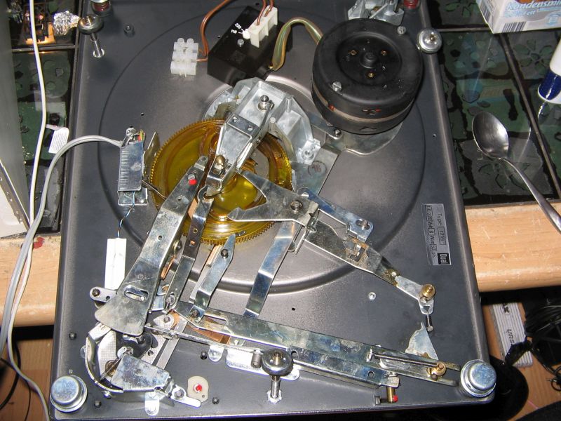

olsza84 pisze: No jakbyś miał niebieski Kurvenrad to by nie było wątpliwości
A widziałeś jakiś gramofon z niebieskim? Bo jak szukałem zdjęć w google to znalazłem sam niebieski kurvenrad na sprzedaż, ale żadnego gramofonu z nim nie widziałem, chyba, że tak mało ich było :D
olsza84 pisze: Możesz przyjąć, że były 2 wersje i wtedy na 100% masz 1 wersję Pamiętaj, że to nie są jakieś oficjalne wersje. Dual tego nie rozgraniczał.
Można tak przyjąć, zawsze milej mieć pierwszą wersję niż ostatnią, bo często pierwsze wersje mają jakieś niedociągnięcia, ale to cały ich urok. Np. nie działający lift w trybie multi można uznać za takie niedociągnięcie.
Jakoś na dniach spróbuję powalczyć woskiem jeszcze z tym aluminiowym panelem i sprawdzę czy uda się go uratować.. Bo słabo jakby całe chassis trzeba było wymienić..
olsza84
Posty: 3303
Gramofon: Dual Fever
Re: Dual 1219 - przywrócenie dawnego blasku
#47
Post autor: olsza84 »
sender13 pisze: A widziałeś jakiś gramofon z niebieskim? Bo jak szukałem zdjęć w google to znalazłem sam niebieski kurvenrad na sprzedaż, ale żadnego gramofonu z nim nie widziałem, chyba, że tak mało ich było :D
Jasne. Proszę. Podejrzewam, że Twój egzemplarz oprócz koloru będzie tożsamy w budowie: czyli AS, dźwignia windy i główna.
sender13 pisze: Można tak przyjąć, zawsze milej mieć pierwszą wersję niż ostatnią, bo często pierwsze wersje mają jakieś niedociągnięcia, ale to cały ich urok. Np. nie działający lift w trybie multi można uznać za takie niedociągnięcie.
Niby tak ale to nie był błąd czy wada fabryczna. Niektórzy myślą, że to nie działająca mechanika ;) Tak to rozwiązali wtedy. Pamiętaj, że mode selector był po raz pierwszy zastosowany właśnie w 1219. Po czasie udoskonalili to rozwiązanie.

olsza84 pisze: Pamiętaj, że mode selector był po raz pierwszy zastosowany właśnie w 1219. Po czasie udoskonalili to rozwiązanie.
No właśnie o to mi chodziło, że te 1 wersje nie są doskonałe i to ich urok właśnie :)
olsza84 pisze: Podejrzewam, że Twój egzemplarz oprócz koloru będzie tożsamy w budowie: czyli AS, dźwignia windy i główna.
Właśnie też mi na to wygląda, jutro sprawdzę jeszcze z tymi zdjęciami i potwierdzę.

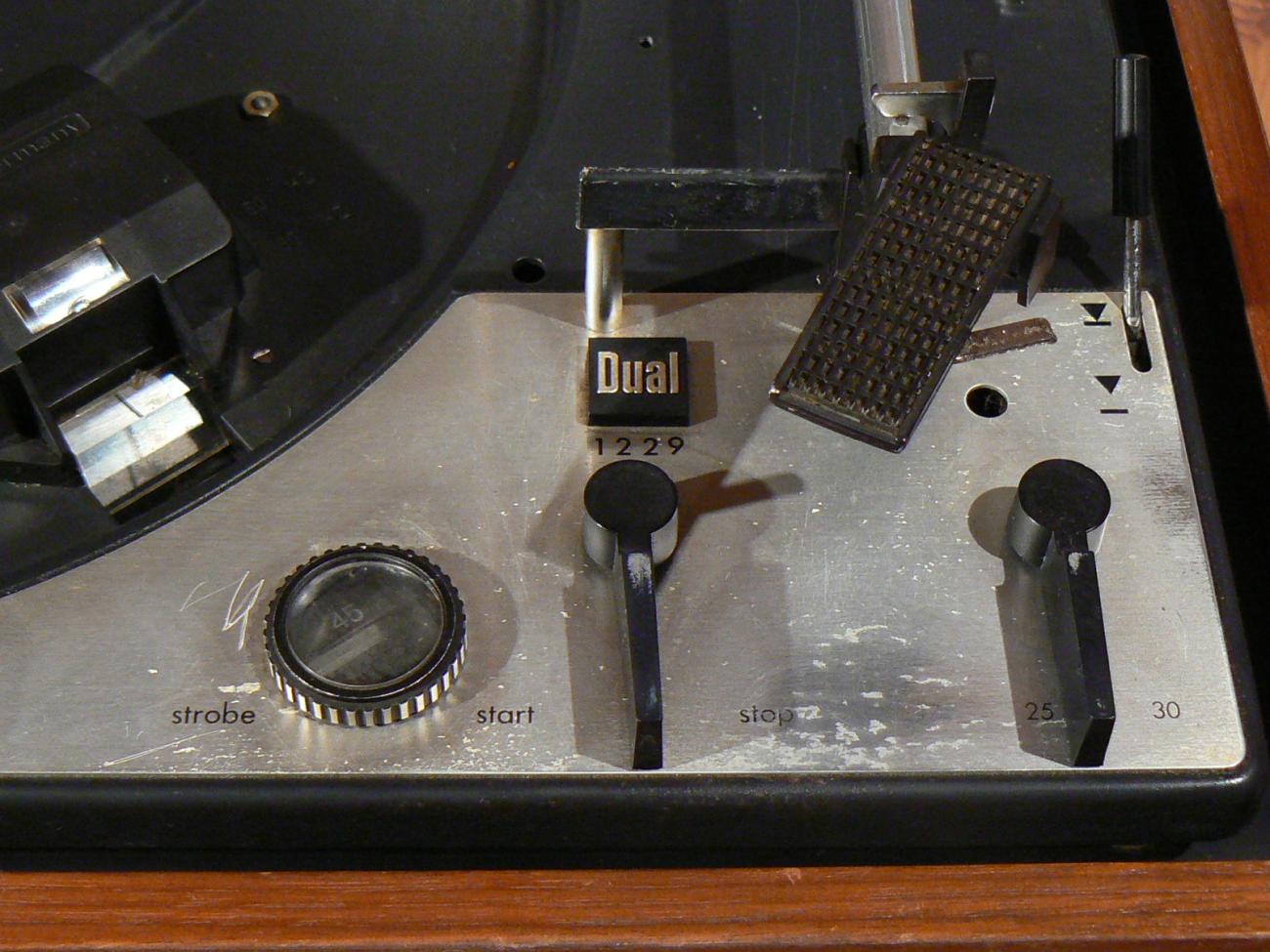

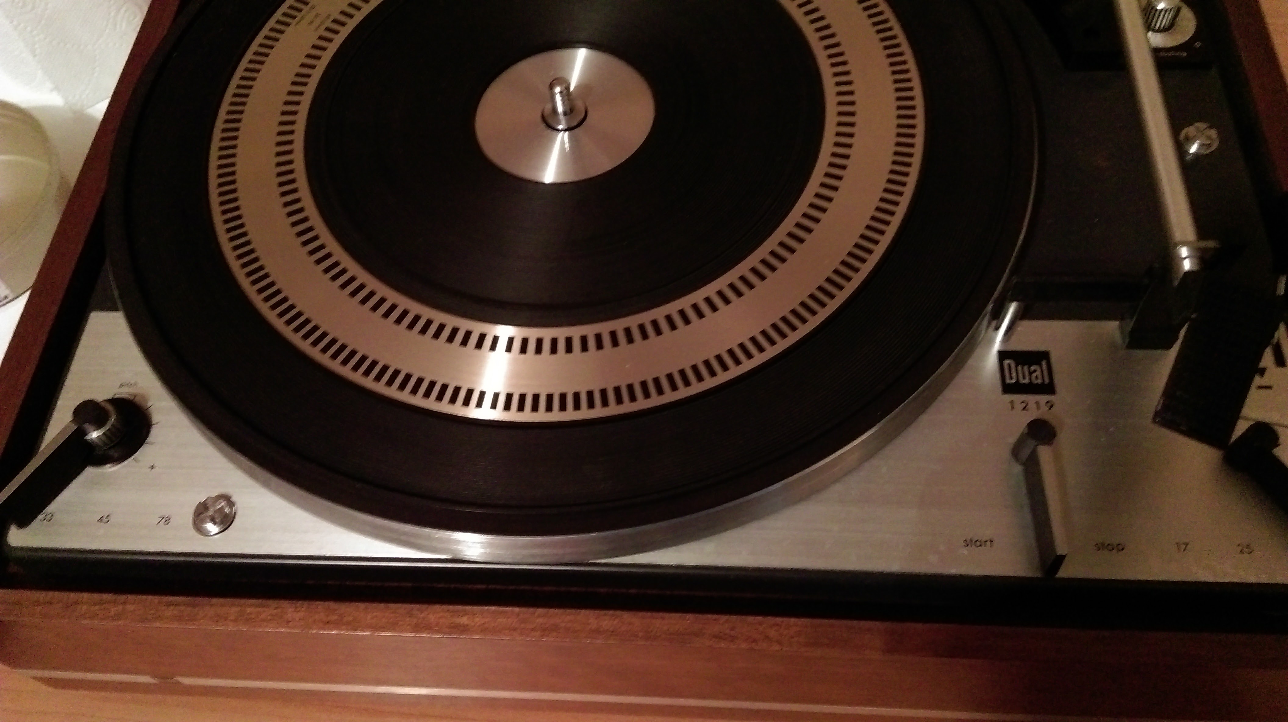

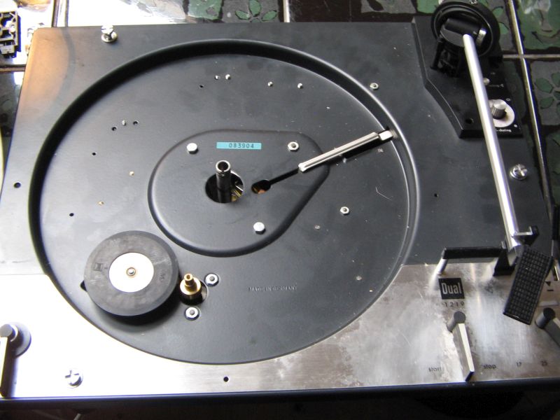

Szukałem trochę informacji o wersjach tych Duali i znalazłem informację, że tą przypadłość ze schodzeniem lakieru mają wczesne wersje, mniej więcej z podobnymi numerami co mój dual.
A tu dokładnie ten sam model co mój (z tego co się dowiedziałem z forów zagranicznych to jest to pierwsza seria tyle, że nie ma niebieskiego kurvenradu, a o tych z niebieskim ciężko cokolwiek znaleźć, a zdjęcie, które wstawił olsza84 to chyba z rynku USA, może tam były inne? )

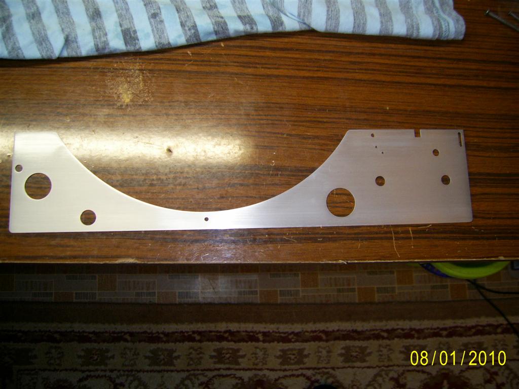

A regeneracja takiego panelu, gdyby ktoś potrzebował wygląda mniej więcej tak, że odrywamy panel, szlifujemy, naklejamy folie z nadrukiem specjalnym klejem, żeby nie było go widać i mamy nowy piękny panel :D tylko roboty masakrycznie dużo
(tu akurat na przykładzie zniszczonego panelu z 1229)
Źródło: http://www.dual-board.de/index.php?thre ... /&pageNo=4

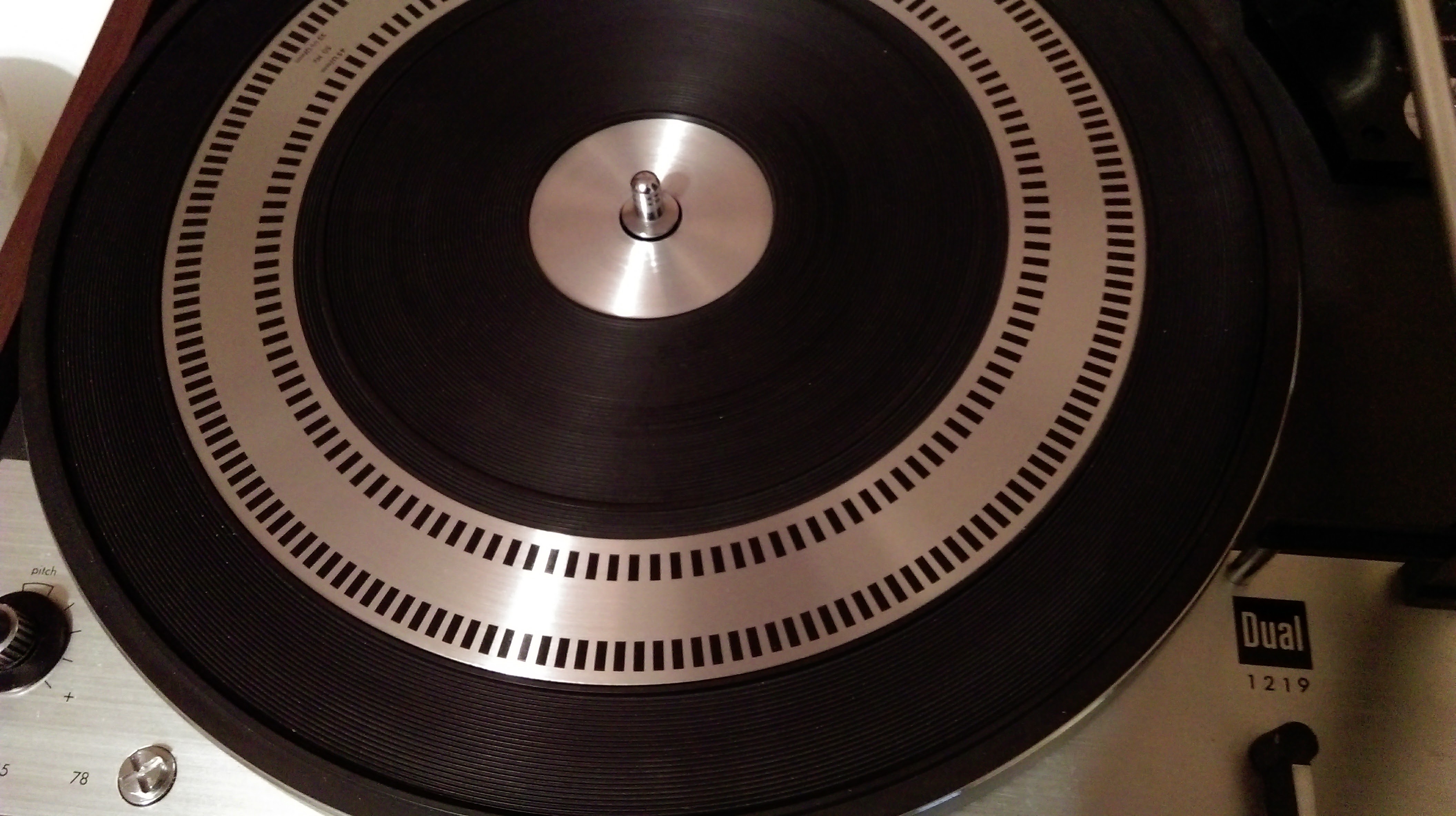

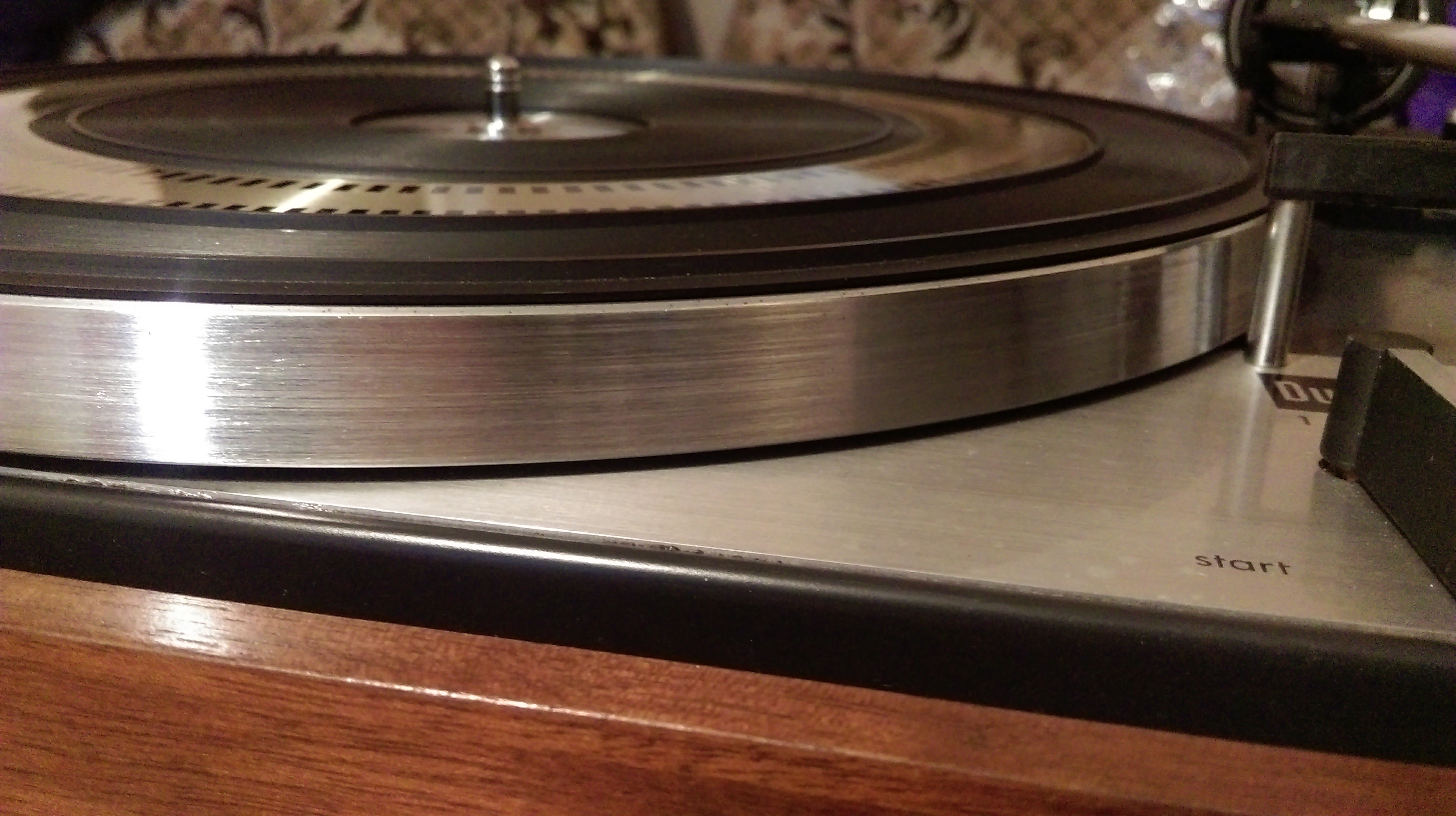

Maiłem chwilę czasu, więc na 'warsztat' poszedł talerz :D Ogólnie jego rant był w bardzo złym stanie, posiadał zielonkawy nalot połączony z mnóstwem wżerów. Po delikatnym wyczyszczeniu okazało się, że cały rant pokrywa mnóstwo dziurek, więc nie zostało mi nic innego jak zeszlifować go tracąc przy tym charakterystyczną fakturę, Po wypolerowaniu na gładko nie spieniał on moich oczekiwań, za bardzo się świecił w porównaniu do reszty detali, które są szczotkowane, więc i jego postanowiłem 'przeszczotkować' i oto efekt:
Myślę, że wyszło nieźle biorąc pod uwagę wcześniejszy stan :D a przynajmniej moim zdaniem teraz ładnie pasuje do reszty.
Ponadto wyczyściłem także wewnętrzny rant, który ma styczność z kółkiem napędowym i przetarłem izopropanolem.

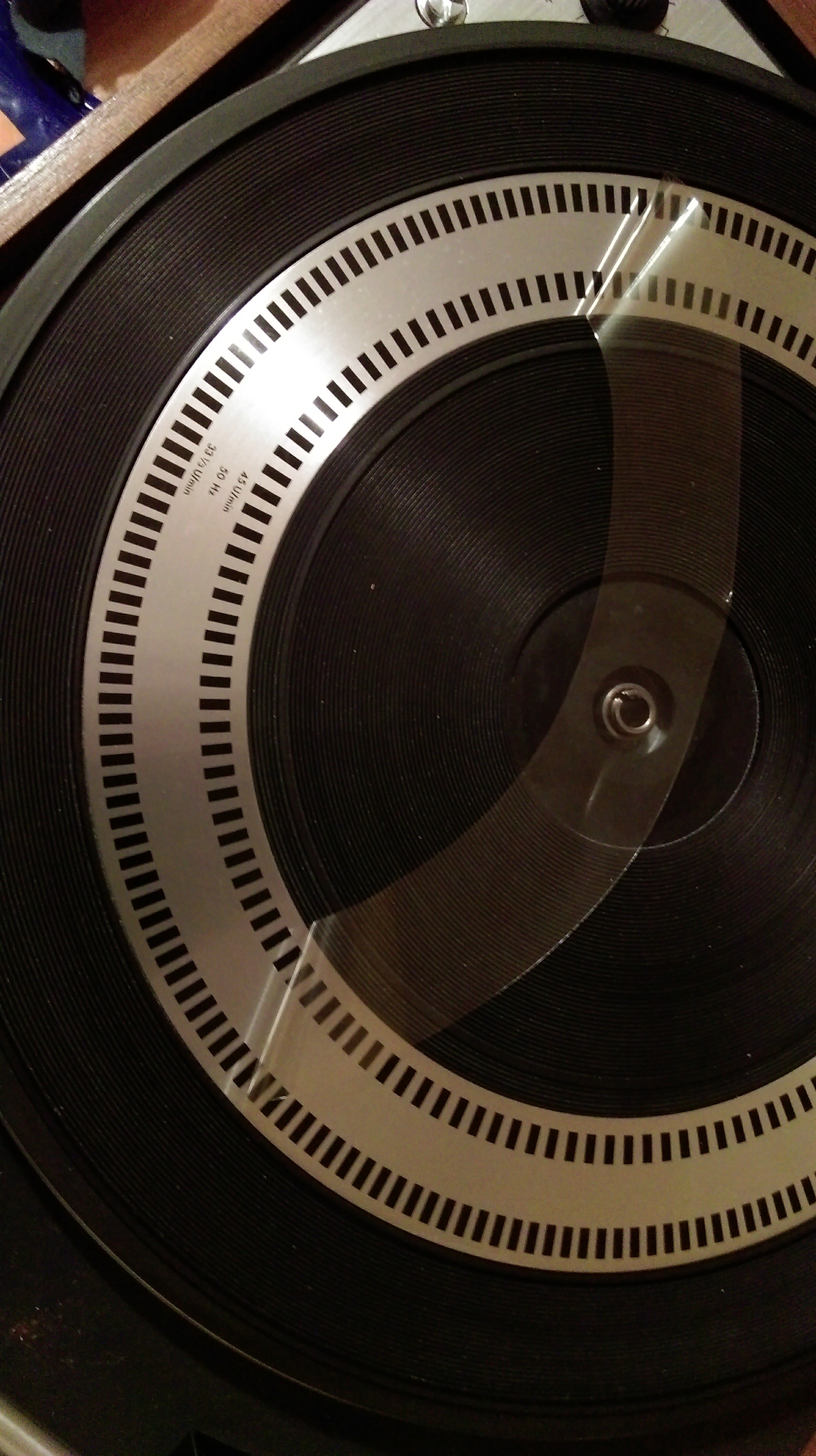

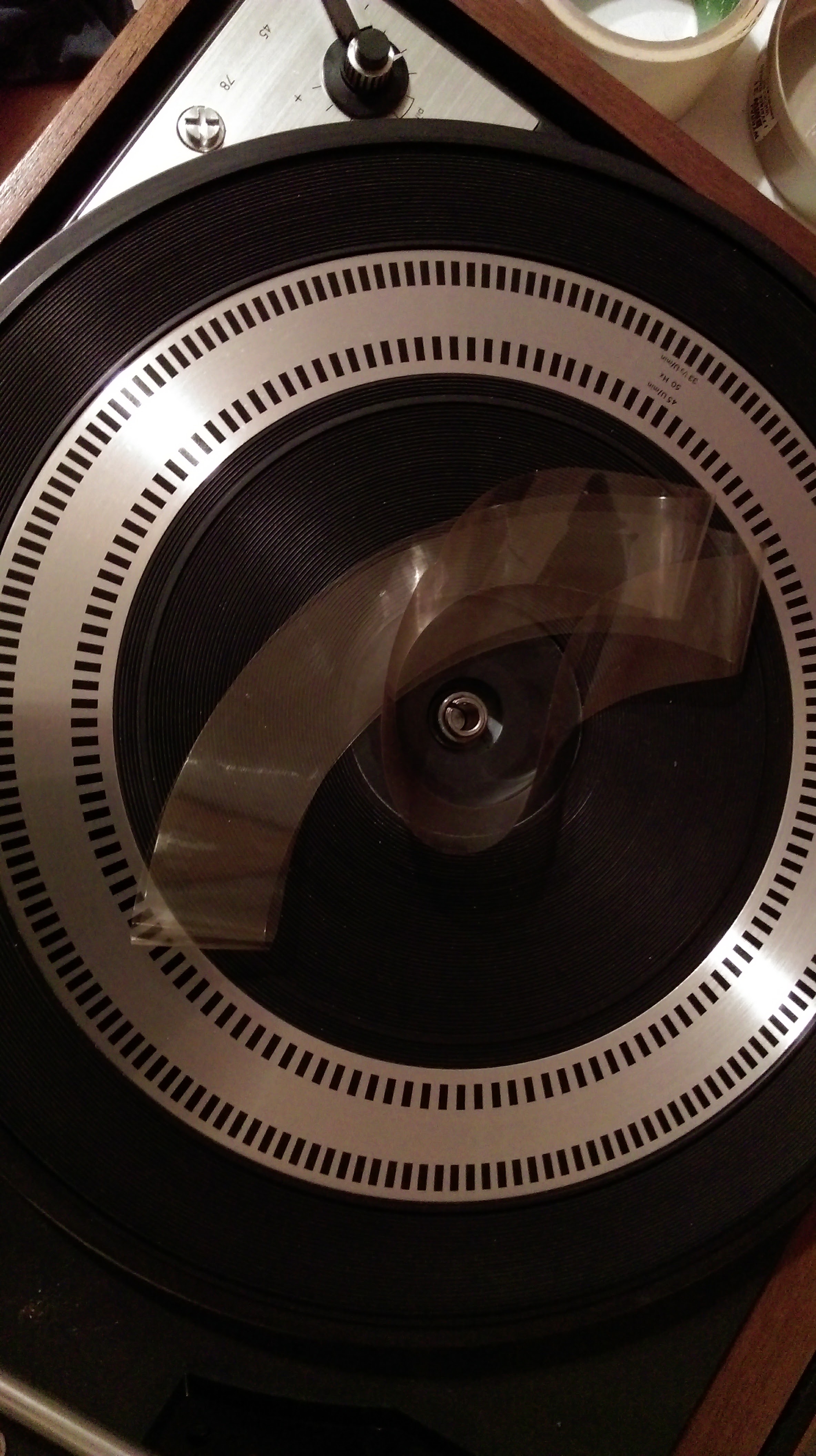

Po zamontowaniu talerza napotkałem kolejny problem, a mianowicie, tarcza stroboskopu zżółkła ze starości (zdjęcie poniżej) i trochę mnie to razi, próbowałem delikatnymi sposobami ją wyczyścić, ale niestety nie udało mi się uzyskać zamierzonego efektu.
Zdjęcie kiepskiej jakości, ale widać, że jej odcień jest zupełnie inny niż ramienia czy aluminiowego panelu chassis.
Obawiam się, że ona także jest pokryta lakierem dlatego nie próbowałem nic 'agresywnego'. Macie może jakiś pomysł jak pozbyć się tego okropnego koloru :?: Żadna inna aluminiowa część gramofonu nie zżółkła w ogóle.
Jak teraz będę miał chwilę czasu to postaram się rozebrać całość, żeby mieć gołe chassis gramofonu i spróbować usunąć ogniska rdzy. Po tym jak naoglądałem się zdjęć innych Duali 1219 z lakierowanym panelem stwierdziłem, że go zostawiam w spokoju, bo jest w rewelacyjnym stanie jak na swoje lata :D ewentualnie go tylko przewoskuje, może to coś da :)

sender13 pisze: Po zamontowaniu talerza napotkałem kolejny problem, a mianowicie, tarcza stroboskopu zżółkła ze starości (zdjęcie poniżej) i trochę mnie to razi, próbowałem delikatnymi sposobami ją wyczyścić, ale niestety nie udało mi się uzyskać zamierzonego efektu.
Zerwij może z tej tarczy folie ochronną (fabryczną) :roll:

Pawlos ma rację. Prawdopodobnie siedzi tam jeszcze folia i to ona zżółkła. Jak będziesz miał szczęście to uda się bezproblemowo zerwać (tak jak na zdjęciu Pawlosa) ale może też być tak, że ze starości będzie się kruszyć i będzie skubanie kawałek po kawałku.

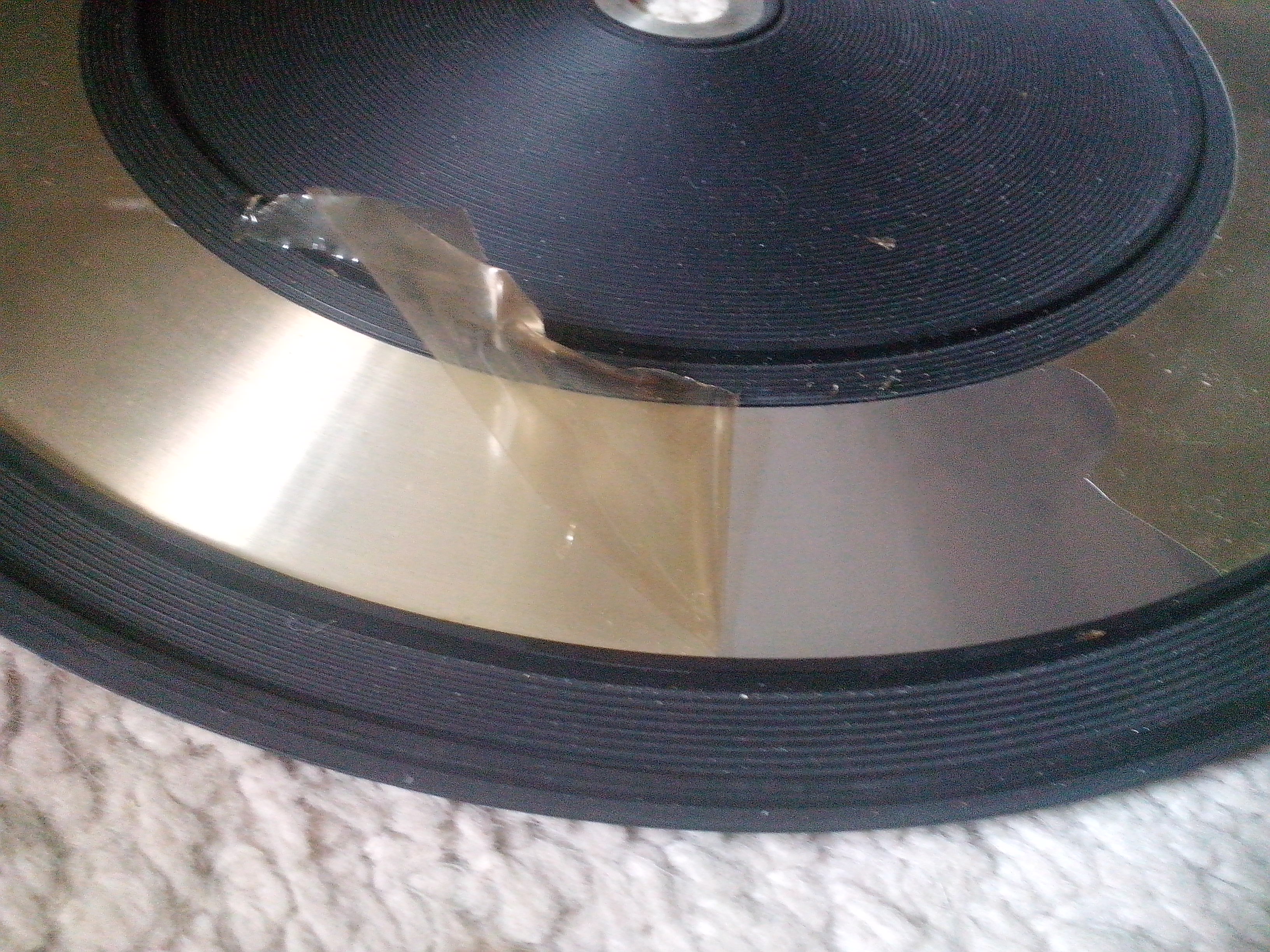

pawlos pisze: Zerwij może z tej tarczy folie ochronną (fabryczną)
Bez jaj... to folia jest? :shock:
No panowie nie wiecie jak mnie ucieszył ten fakt, że to folia... :D do głowy mi to nawet nie przyszło...

Ooooo jak szybko zeszło to zółte :D

pawlos pisze: Ooooo jak szybko zeszło to zółte
Jednym ruchem :D
Udało się odnowić także wewnętrzne kółko i koniec na dziś :)

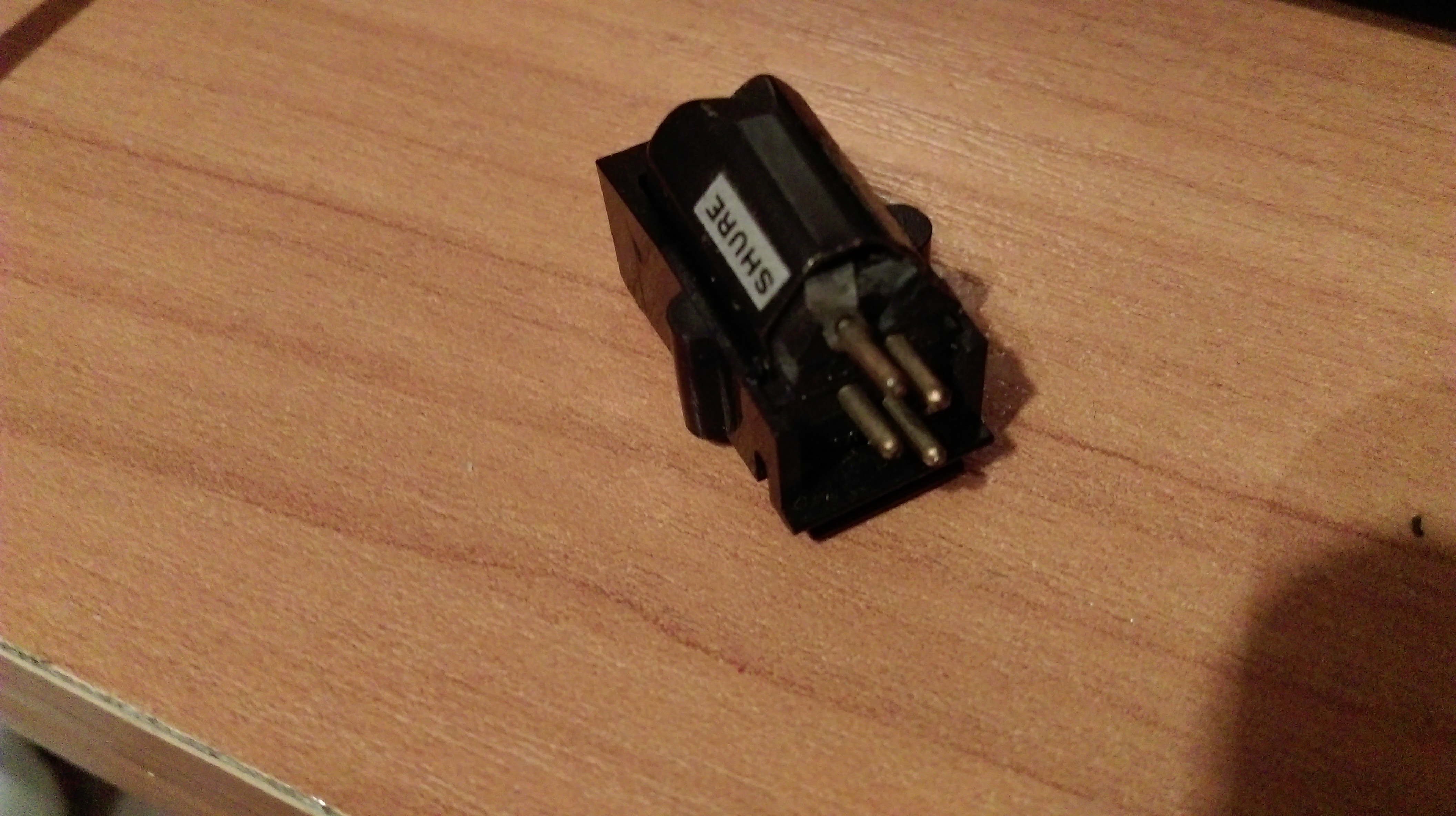

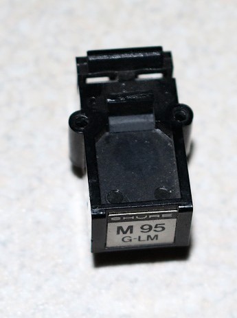

Cześć, z Dualem dostałem także wkładkę Shure m95 glm, niestety ma ona i tak ułamane mocowanie do dualowego półkoszyka i pomyślałem, żeby na razie założyć ją do swojego drugiego gramofonu, ale moje standardowe śrubki montażowe nie pasują. Wygląda na to, że tam w środku powinien być gwint, ale te otwory mają około 1,5mm średnicy, na pewno nie więcej niż 2mm, a standardowe śrubki mają średnicę ~2,5mm.
Wiecie gdzie dostać takie śrubki, w ogóle spotkaliście się z takimi?
Albo chociaż znacie średnicę tych oryginalnych?
I mogę dokupić gdziekolwiek zwykłe śrubki jak będę znał średnicę czy muszą być jakieś specjalne?

sender13 pisze: I mogę dokupić gdziekolwiek zwykłe śrubki jak będę znał średnicę czy muszą być jakieś specjalne?
Jakiekolwiek niemagnetyczne będą OK
