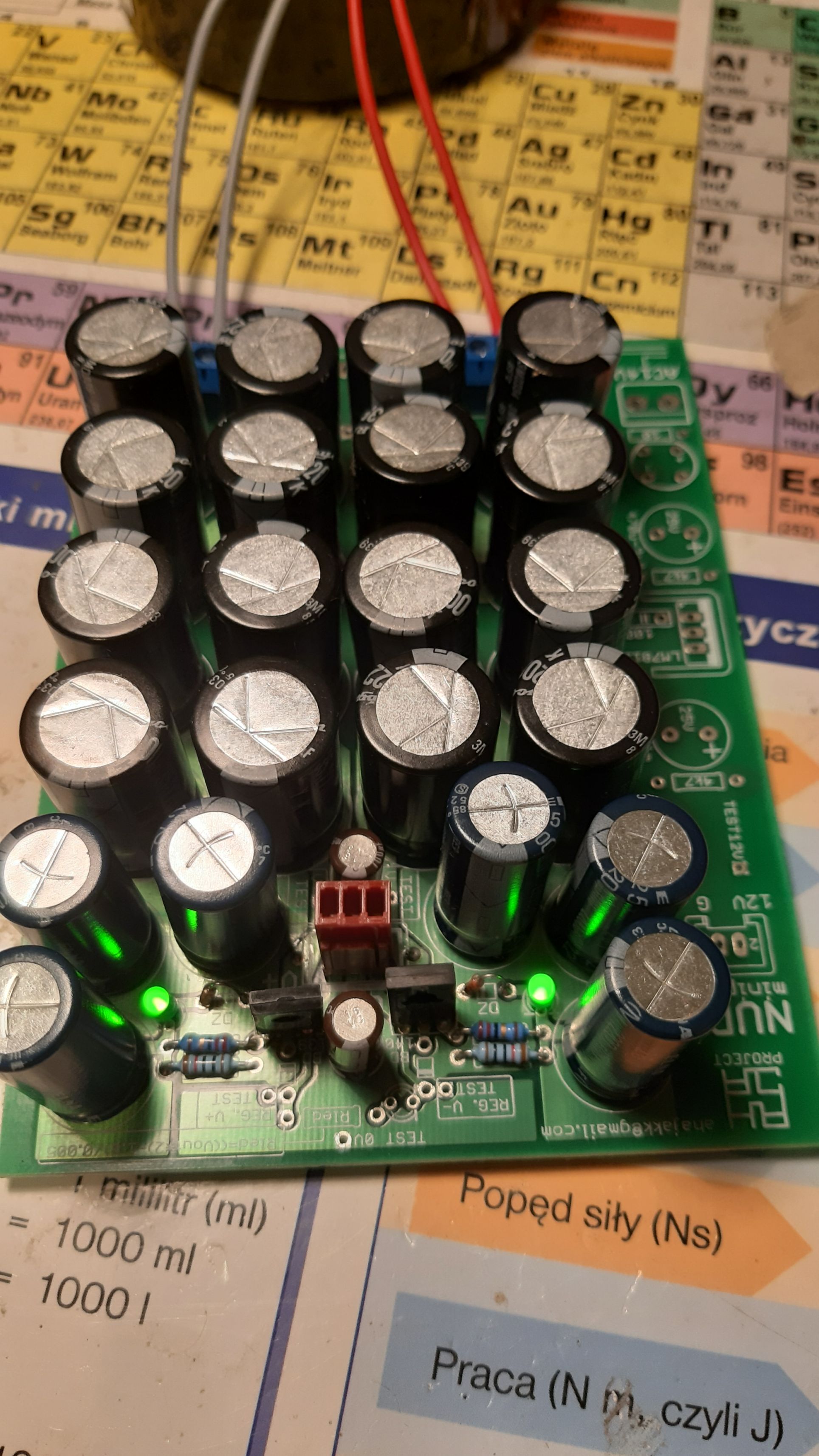

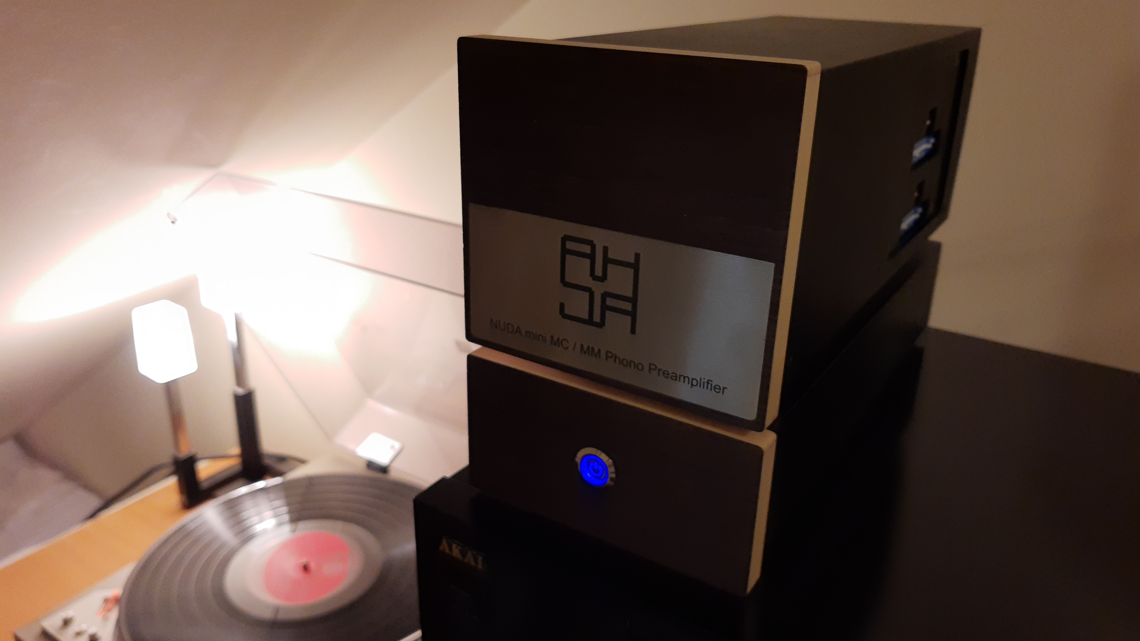

Nadszedł czas na 2 egzemplarz.

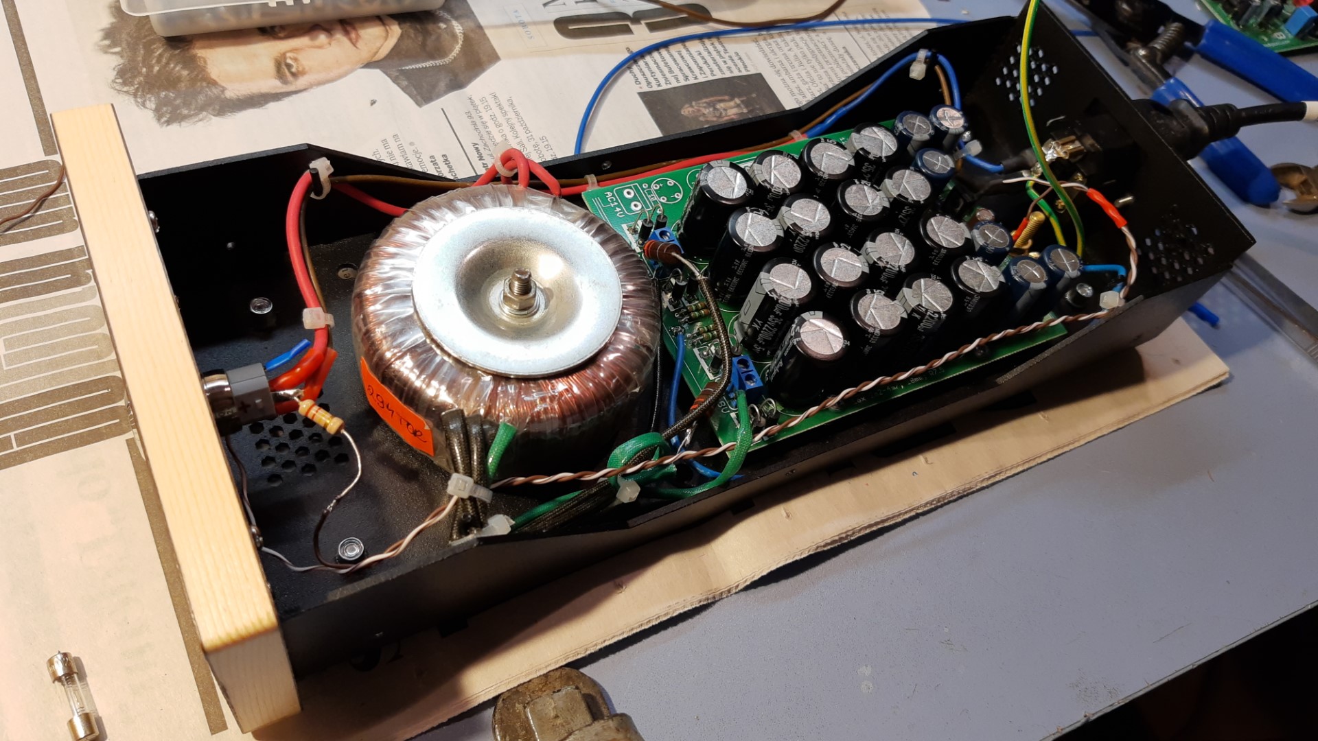

PSU polutowane, napięcia książkowe.
My Discogs
lopek3
Posty: 1374
Gramofon: SL-5300, PS-X60
Re: [Przedwzmacniacz] Nuda mini - relacja z budowy
#409
Post autor: lopek3 »

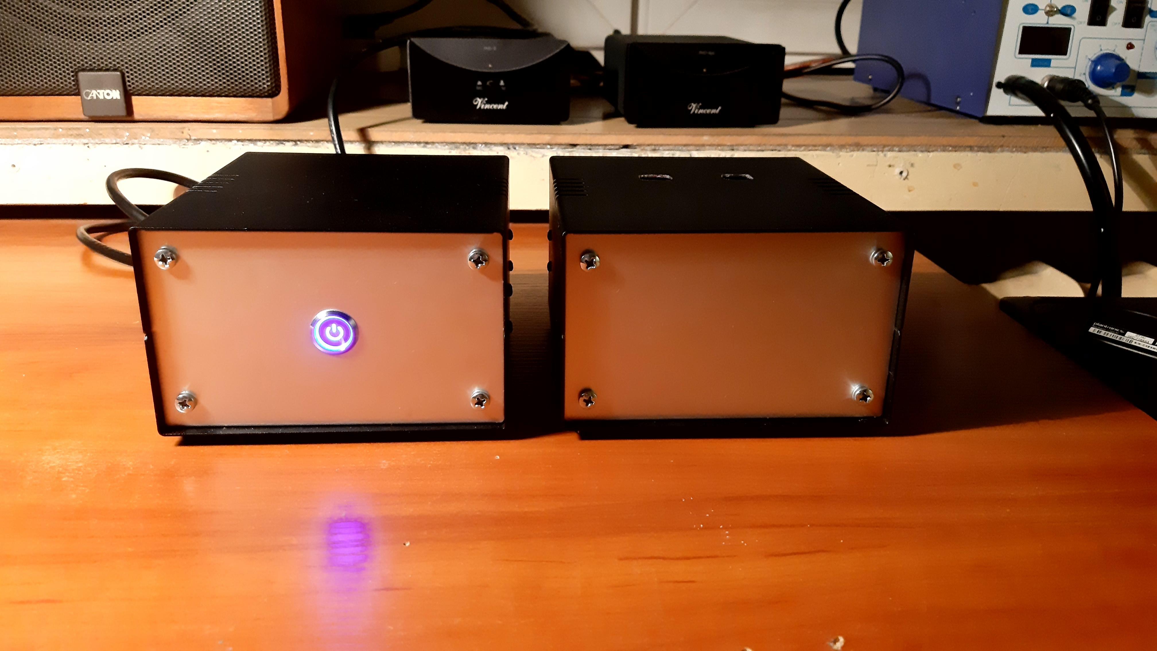

Od ostatniego postu trochę minęło, były wakacje i nie było czasu na prace.
Ale w tym tygodniu udało mi się w końcu złożyć drugi egzemplarz.
Do sekcji MM włożony Staccato OSH, do MC LME49710NA oraz OPA134PA

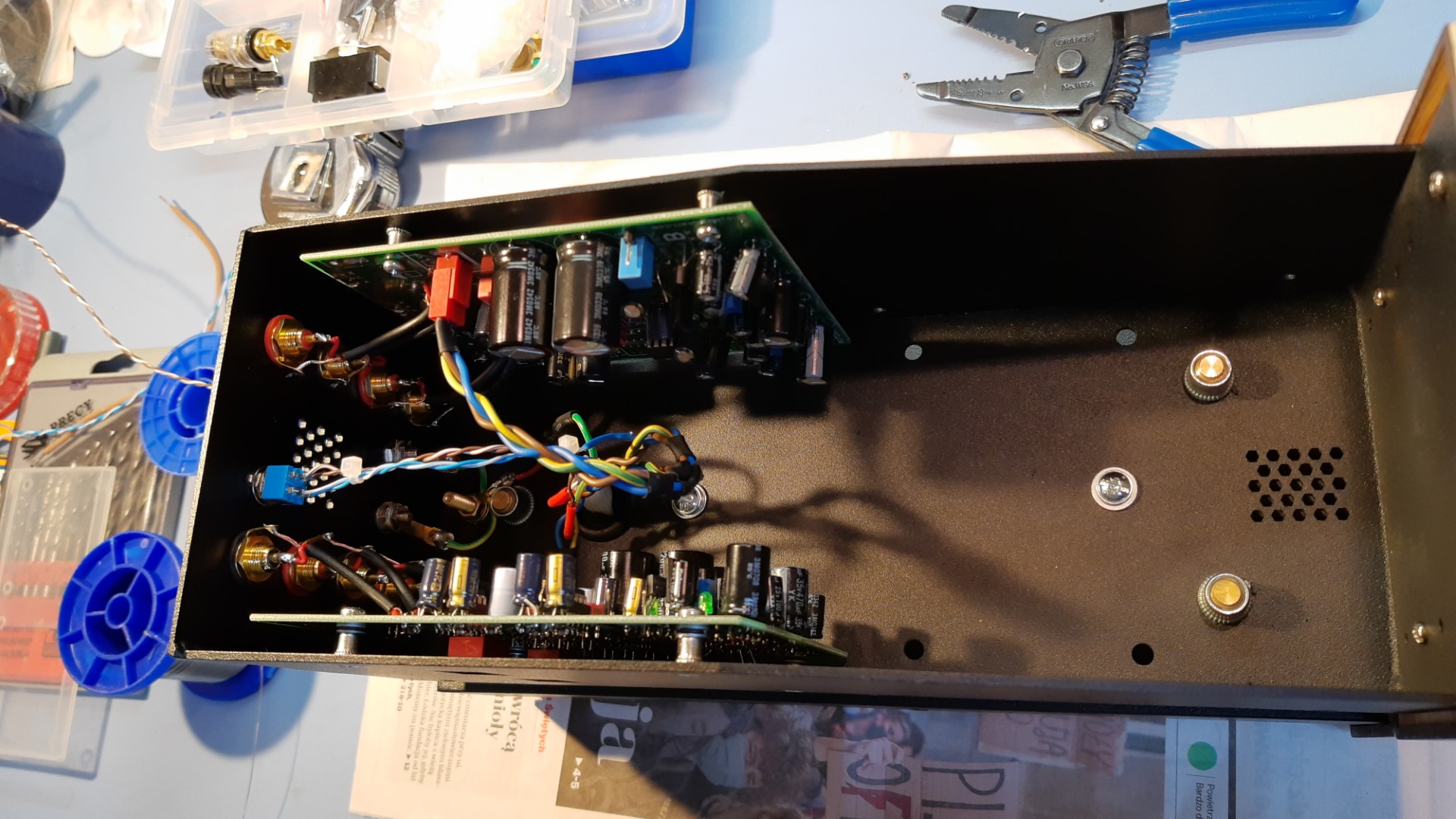

Tutaj ułożenie sekcji MM, przed zamknięciem obudowy.

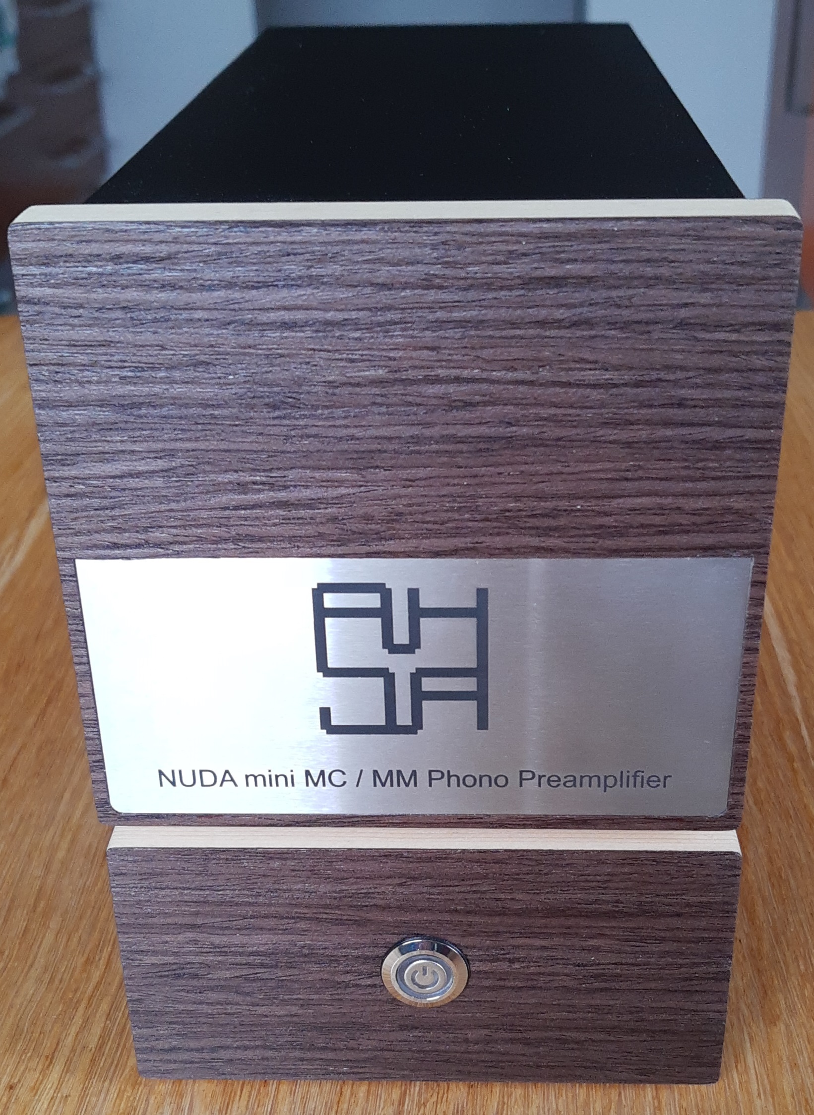

Wszystko złożone. Prezentacja frontów.
Muszę kiedyś zmienić rezystor szeregowy do LEDa, bo wali po oczach.

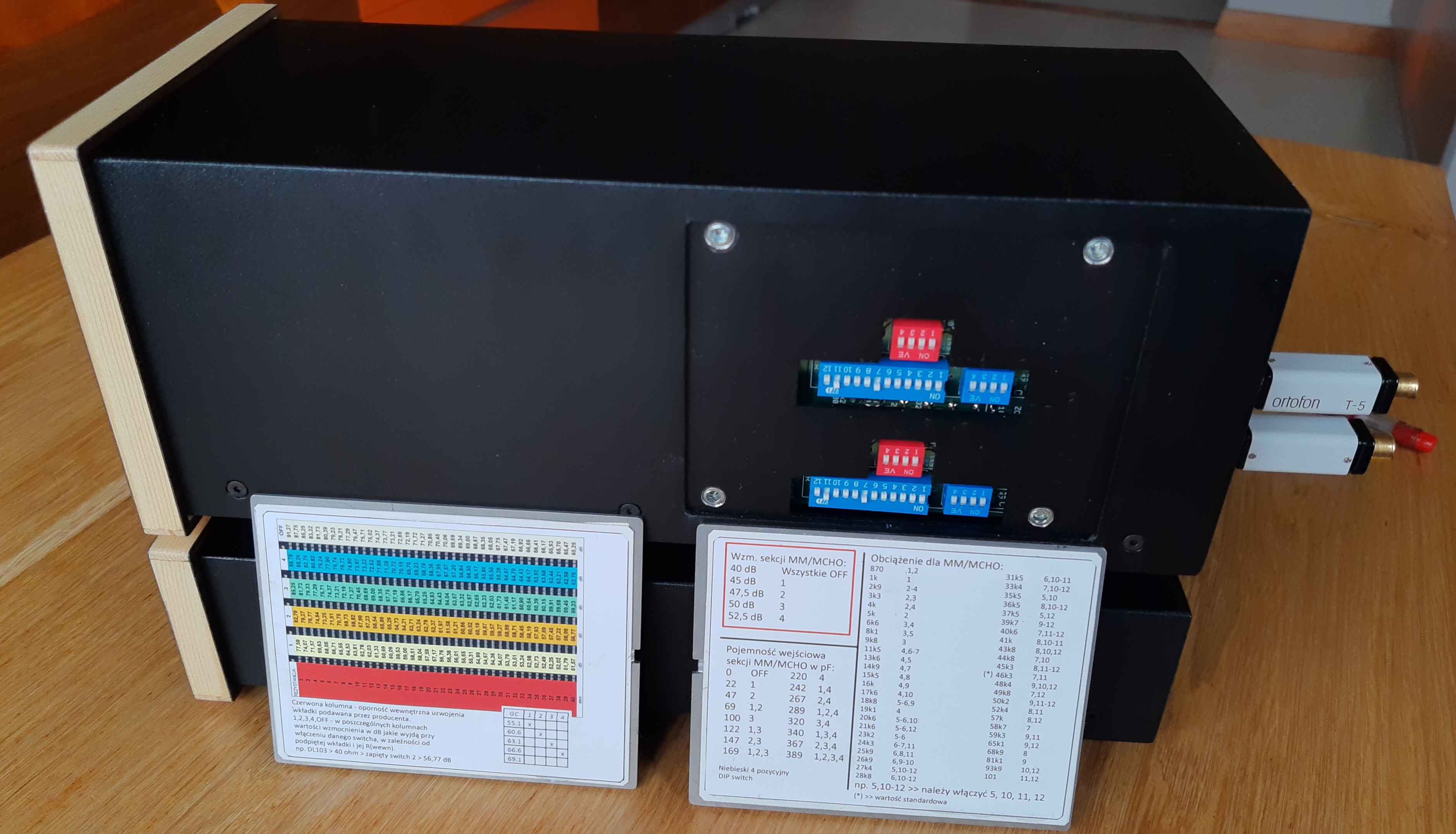

Tył. Czarne zaciski GND są w pierwszym egzemplarzu, w tym są czerwone.
Dipswitche. Nie jestem mistrzem w deremelowaniu. :violence-chainsaw:
Nic nie brumi i nie szumi.
Na razie gram od trzech dni, opampy się wygrzewają, jest coraz lepiej. :D

Brawo. Dlaczego w zasilaczu nie wyszedłeś kablem tylko dałeś gniazdo din ?
lopek3
Posty: 1374
#411
Wolę jak mi się kabel nie ciągnie za urządzeniem.

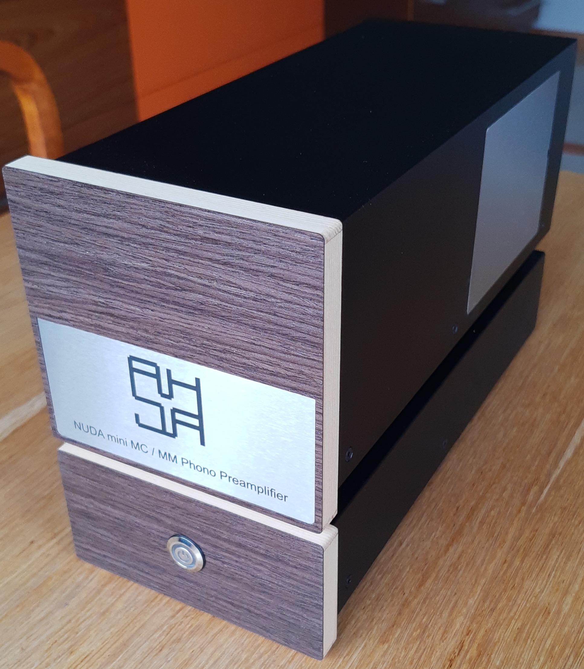

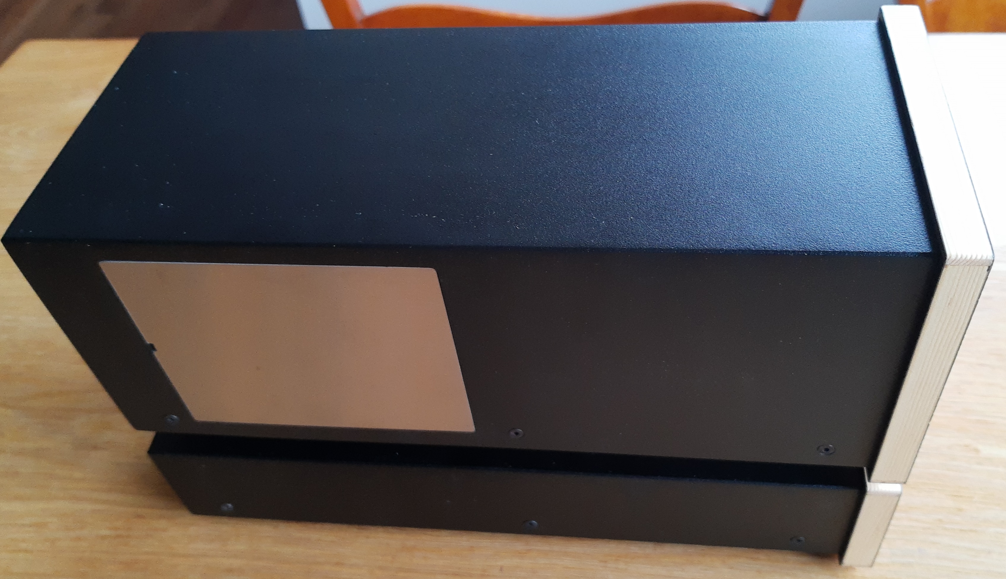

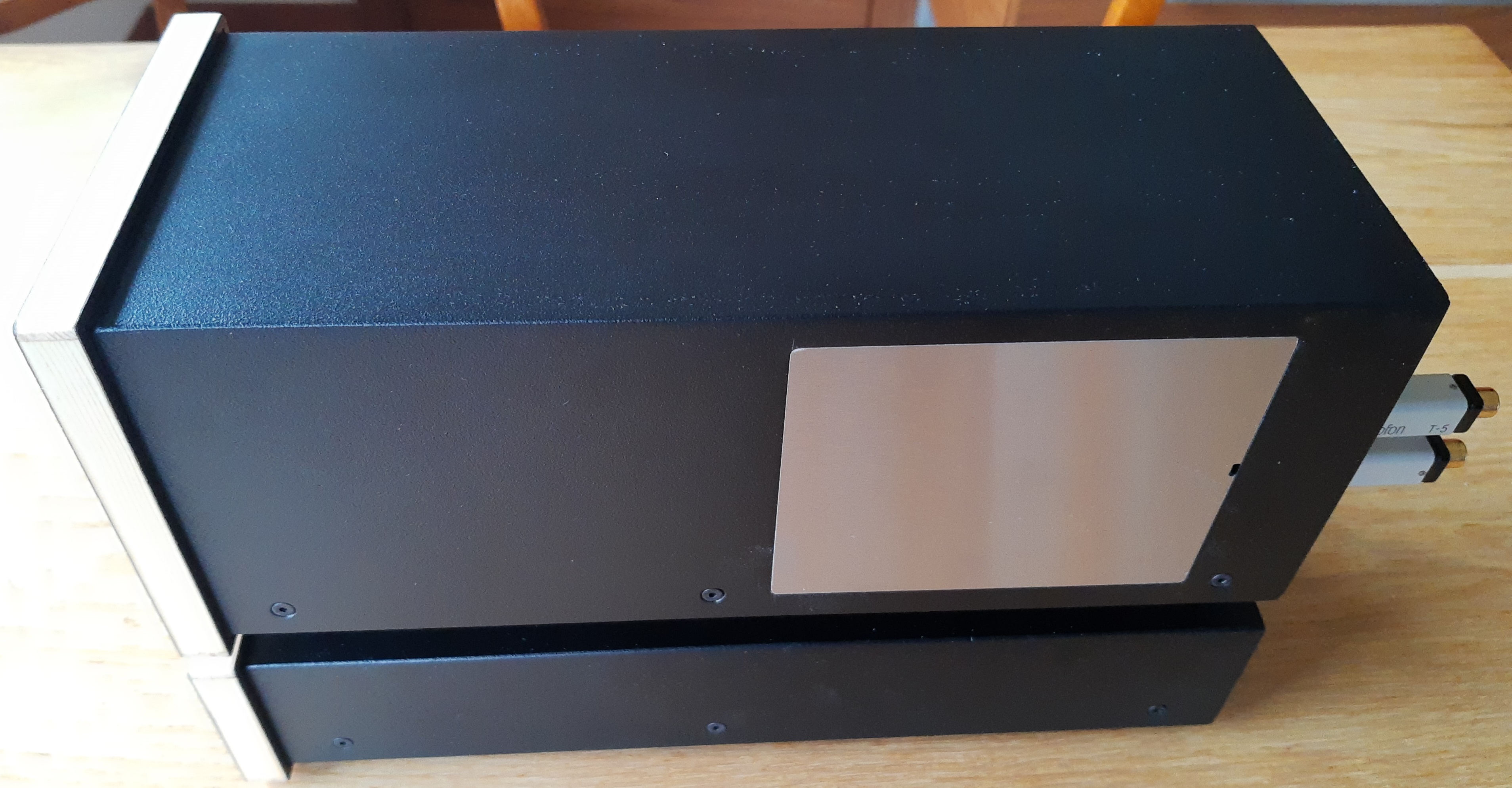

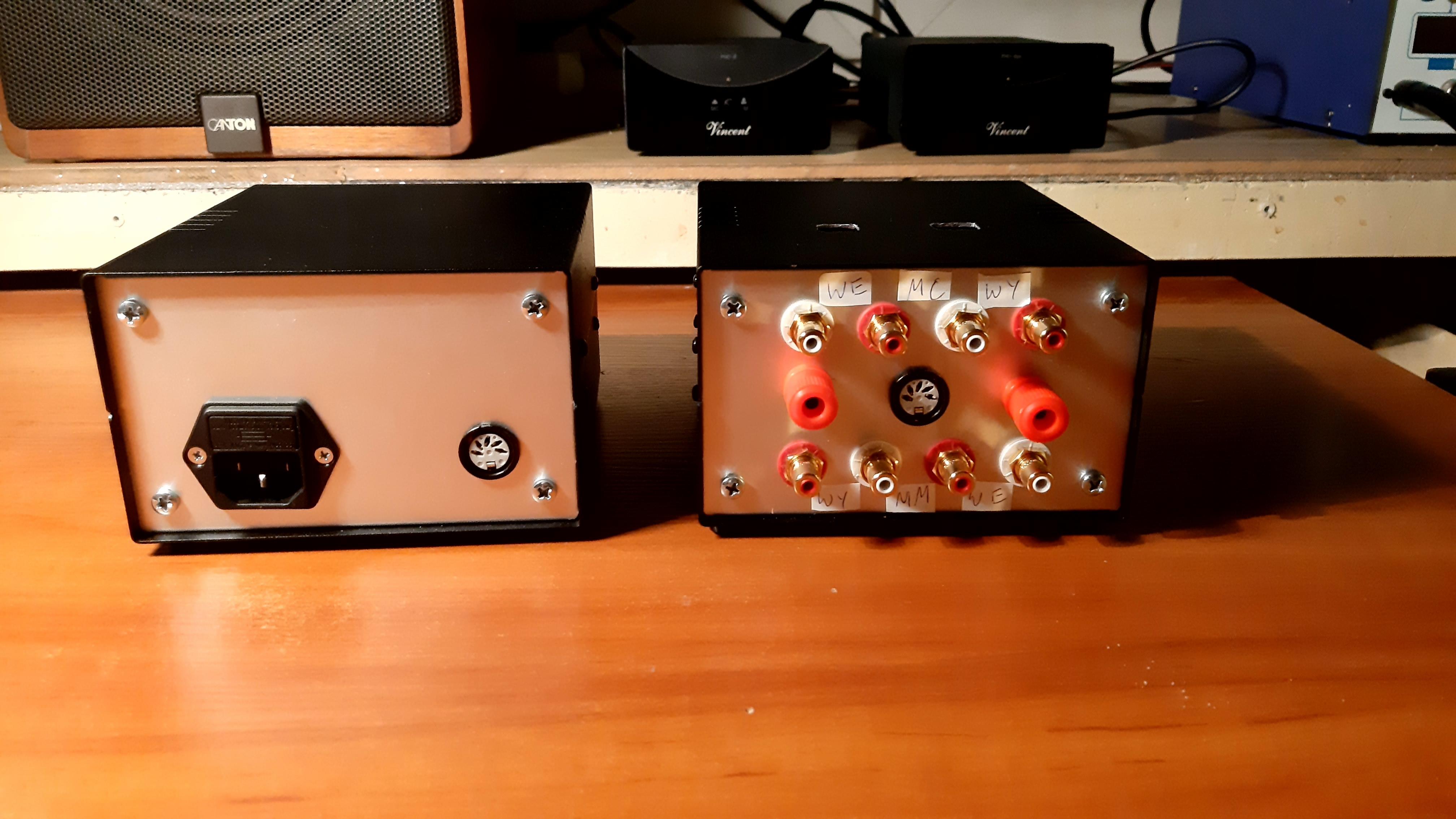

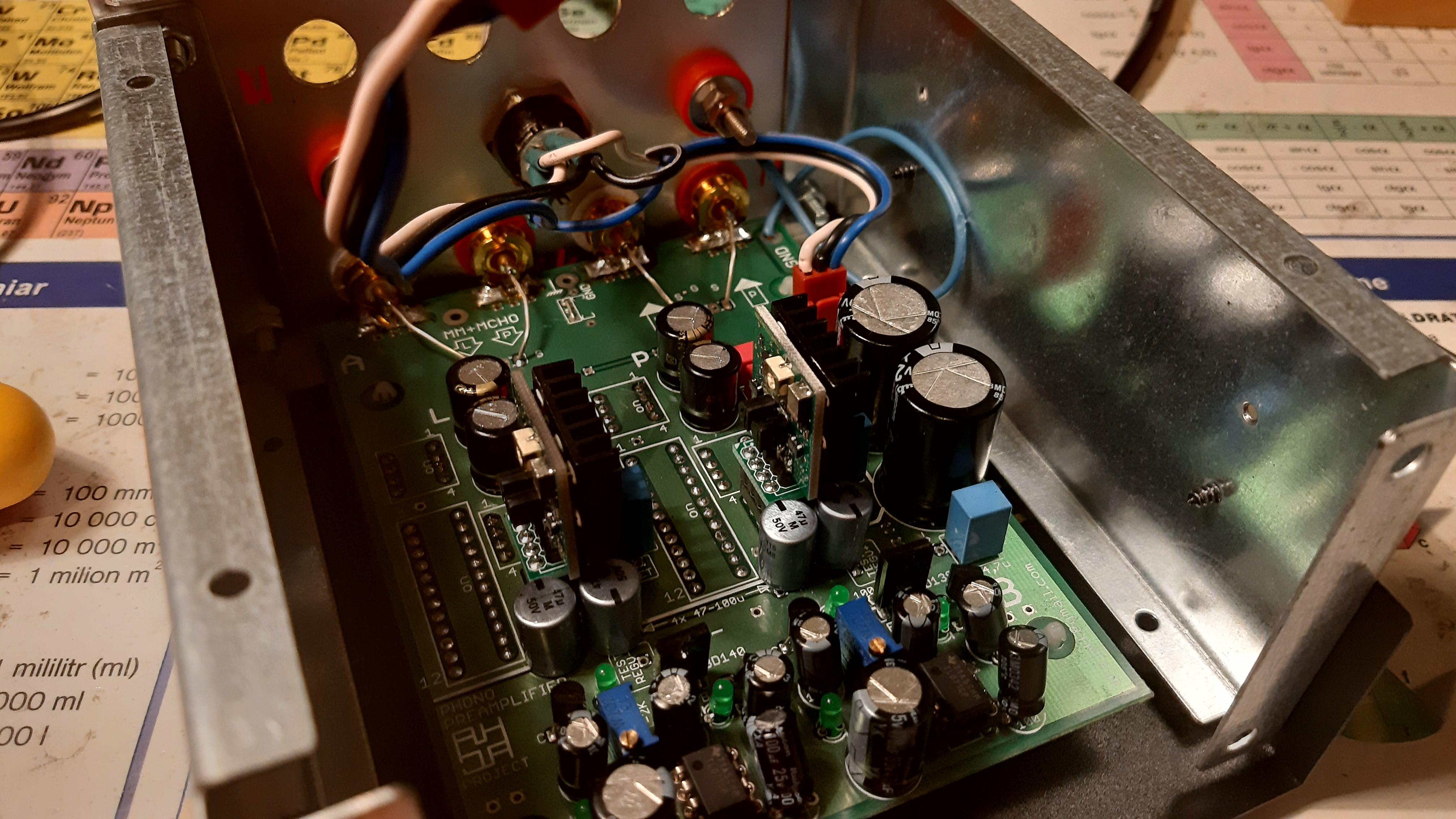

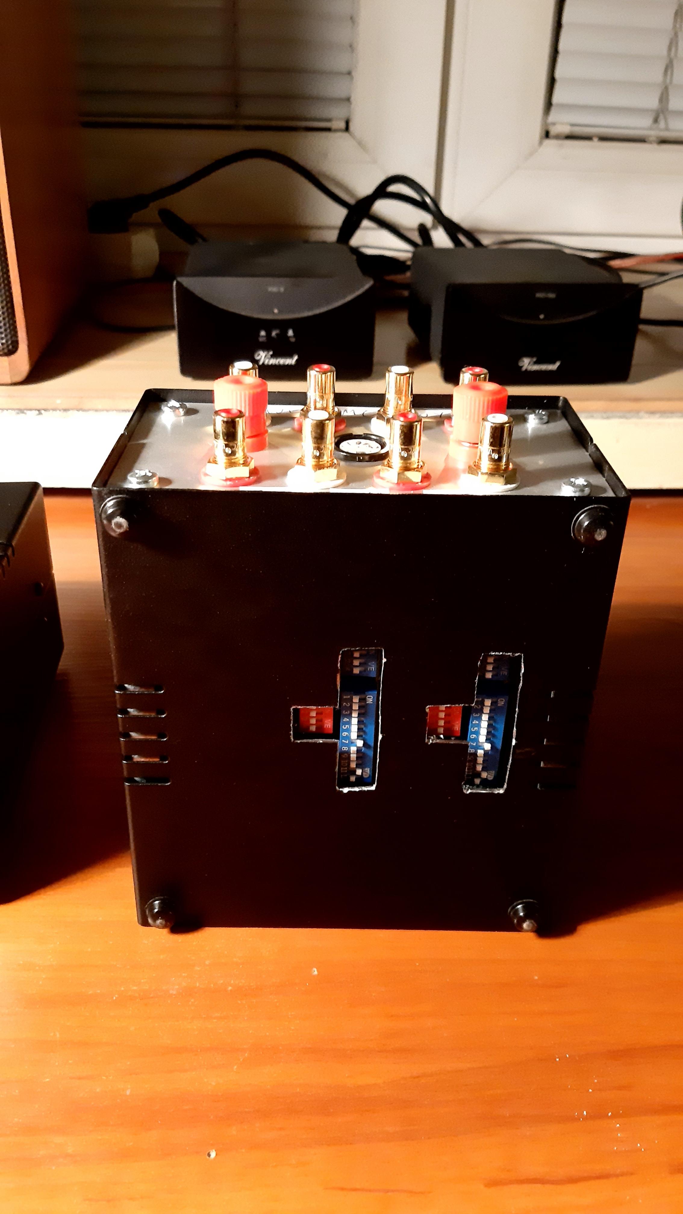

Ad rem - stało się - następna NUDA Mini (chyba czerwone światło pociągu) gra! Najpierw +/- 2 lata leżała w pudełku aby nabrać mocy urzędowej, potem nawet dość sprawnie i bez większych skuch udało się ją polutować "na desce". Trochę "świergotała" na tej desce to i nie chciałem słuchać i szybko postanowiłem sklecić rękami zaprzyjaźnionego ślusarza obudowę dla niej. No i tutaj było grubo. Sektor usług ślusarskich ma roboty na 2 lata naprzód, taczka załadowana po korek - skrócę tą opowieść - ROK czekałem. Potem już było z górki... Tylko przerobić nitonakrętki dla płytki zasilacza bo były źle ustawione (ślusarz obrócił spód obudowy zasilacza - a otwory nie są symetryczne, prawo Murphiego, itd...) ;)

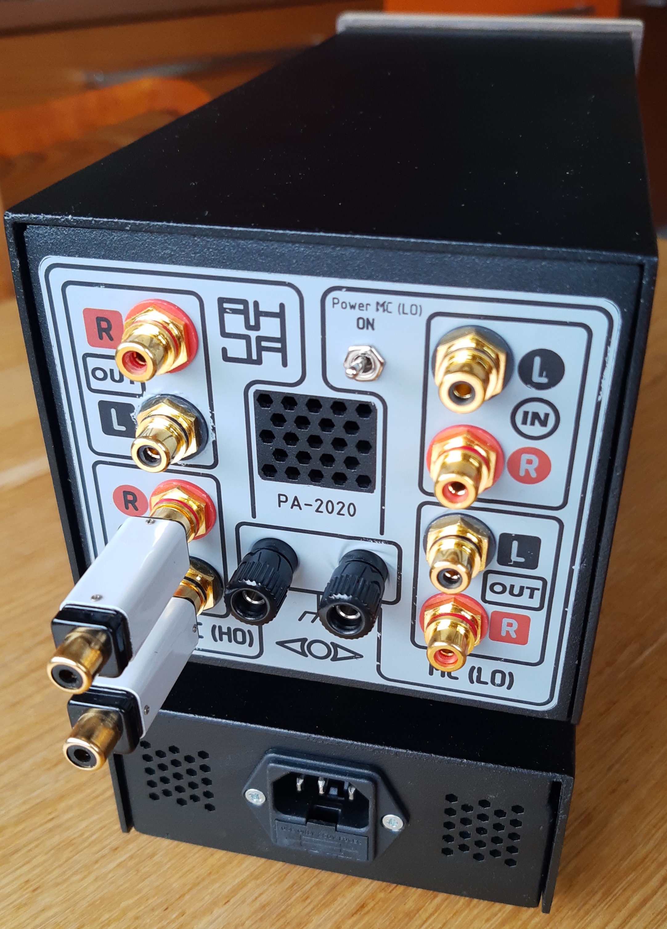

Konstrukcja jak widać na poniższych zdjęciach dwuskrzynkowa, zasilanie między skrzynką zasilacza o przedwzmacniacza idzie może trochę fikuśnie (dachem zasilacza wychodzi kabel, podłogą przedwzmacniacza wchodzi) - obie skrzynki są ze sobą skręcone więc mi to nie przeszkadza, a tylna ścianka ma tylko "audio". No oprócz małego pśtyczka "Power On" dla sekcji MCLO.
OPAMPY:
zasilacz - TL071CP x4
pre MM - OPA134PA x2
pre MC - 1 stopień LME 49710NA x2, 2 stopień OP27G x2
Offsety:
MM - bez zwarcia wejść ok 1,3 mV, jak zewrę wejścia to ok 0,4 mV
MC - około 0,9mV i 1,2 mV
Resztę widać na zdjęciach.
Muzycznie - teraz jest super w porównaniu z wersją "deska" - nic nie świerszczy... Tzn. prawie nic - sekcja MCLO świerszczy jak włożę do wejścia MCLO kabel od gramofonu. Wówczas mam trochę radio fale krótkie :-). Konsultowałem z Krzysztofem i będę wlutowywał ten opcjonalny kondensator w 1-szym stopniu wejściowym MCLO. Ale i teraz jak odpowiednio poprowadzę kabel od gramofonu (powyginam, pookręcam wokół lampki, itp...) - radio znika ;-)
Teraz podziękowania - dla konstruktora tego urządzenia Krzysztofa "AHAJA" - za całokaształt (szczególnie za zawsze szybkie i merytoryczne odpowiedzi na moje najgłupsze może pytania) - JESTEŚ WIELKI!!! Dla Was wszystkich także za inspirowanie i mobilizowanie mnie do tej zabawy (szczególnie tym wątkiem) - wiele Waszych projektów zrzuciło mi buty z kończyn dolnych - SZACUN!!!
I - cytując klasyka - DO NASTĘPNEJ RAZY! :D

Pytanie: co to za przełącznik z tyłu power mclo i po co on jest ?
sponaa
Posty: 206
Rejestracja: 11 lis 2013, 00:40
Lokalizacja: Aleksandrów Łódzki
#418
Post autor: sponaa »
Dzięki! To przełącznik pozwalający odłączyć zasilanie MCLO - podejrzewam, że będę w >90% korzystał z MM/MCHO (nawet dla wkładek MC (mam 1 szt...) lecę przez SUT) - więc aby tego niepotrzebnie nie zasilać. Ja wiem, że to może nie ma wielkiego sensu, ale co tam - zrobiłem i jest ;-)
Posty: 11046
#419
Kumam. Jeszcze raz gratki bo wygląda na nudę maxi a nie mini :lol:
