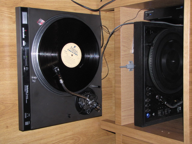

Chyba zlokalizowałem problem. To stary smar. Rolka napędzająca trzpień windy chodzi bardzo ciężko. Z trudem obracam ją palcem. Chyba muszę to wszystko rozebrać i przesmarować. Ciekawe ile części zostanie :doh:
EDIT: Chyba się udało. Przesmarowanie mechanizmu załatwiło sprawę. Wszystko działa. Pozostał problem z zawieszeniem, ale chyba zdobędę nowe. No i regulacja.
Dziwny jest ten Technics. Po pierwszym odpaleniu po złożeniu, ramię się podniosło i powędrowało na pozycję singla, po czym talerz się zatrzymał. Drugie naciśnięcie START spowodowało przesunięcie na koniec płyty, kolejne naciskania już nic nie dawały. Zdążyłem się lekko spocić. I nagle po 4-5 próbach, zdjęciu i założeniu płyty, wszystko samo zaczęło działać normalnie. :roll:
EDIT2:
Młodszy brat grzeje wkładkę w towarzystwie starszego.
EDIT4: Postanowiłem sprawdzić działanie REPEAT na singlu. Cofnął. Ale za daleko. Grado Gold wylądował na gumie, Wrrrr... :evil:

Czyli smar zblokował mechanizm windy?
chudy_b pisze:Pozostał problem z zawieszeniem, ale chyba zdobędę nowe.
Z innego gramofonu? Takie info przyda się też mi/innym. Jeden z moich gramofonów też ma jedną czy dwie sprężynki do wymiany, ale sam się za to jeszcze nie zabierałem.
chudy_b pisze:Dziwny jest ten Technics. Po pierwszym odpaleniu po złożeniu, ramię się podniosło i powędrowało na pozycję singla, po czym talerz się zatrzymał. Drugie naciśnięcie START spowodowało przesunięcie na koniec płyty, kolejne naciskania już nic nie dawały.
Nie spotkałem się jeszcze z takimi objawami.
Ten gramofon musiał być naprawdę długo nieużywany.
chudy_b pisze:EDIT4: Postanowiłem sprawdzić działanie REPEAT na singlu. Cofnął. Ale za daleko. Grado Gold wylądował na gumie, Wrrrr... :evil:
Kwestia regulacji punktu auto-startu. Repeat zawsze ciut dalej zatrzymuje ramię. Mi na początku też igła parę razy spadła z singla ;)
Generalnie do sprawdzeń/testów raczej nie powinno się używać naszych droższych wkładek/igieł ;)
