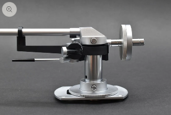

ŁDŁ pisze: ↑
22 maja 2026, 10:04
Bo on jest źle wyregulowany. Przeciwwagę nelży odsunąć na rurce dalej od tarczy. Wtedy wskaźnik nie będzie na miejscu gwintu a tam gdzie jest kreska. Jeśli przeciwwaga będzie za daleko dopiero dodać dodatkowy cieżarek.
Odstęp między kółkiem z indeksem wagi a ciężarkiem to książkowo 3-4mm... a nie aż taka szpara :shock:

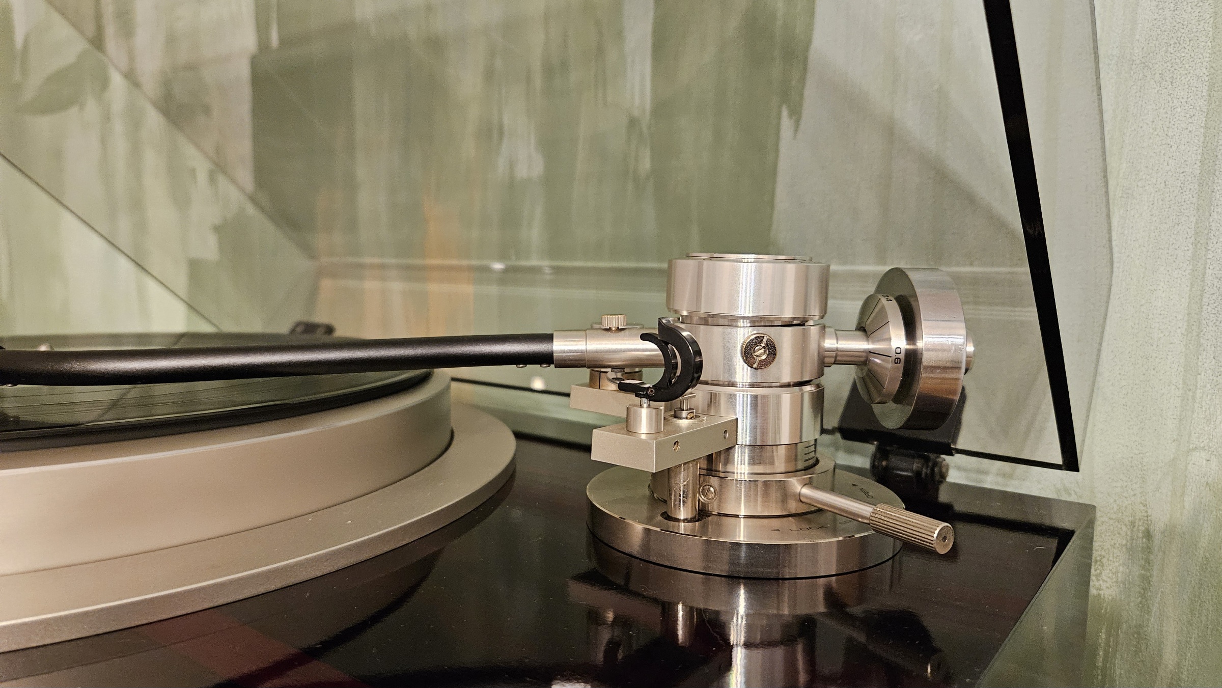

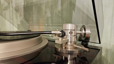

MaciejT pisze: ↑
22 maja 2026, 12:00
Kolega fazior13 pisze o cięższym wkładzie, ale z subweight wkręconym w ramię i dużym pierścieniu.
To jeszcze raz, mnie zawadza o pokrywę na małym pierścieniu przeciwwagi bez subweight przy wkładach ok. 19 gram lub cięższych. Jak dokręcę do rurki ramienia subweight to już nic nie zawadza, a przeciwwagę mogę nawet przysunąć na rurce do tarczy z podziałką.
Zamieszanie u mnie zaczęło się gdy próbowałem wyważyć moje wkłady z wykręconą z ramienia dodatkowa przeciwwagą coby zmniejszyć mase ramienia. Szczęśliwie Wojtek wyjaśnił że to akurat czy ta dodatkowa przeciwwaga jest czy jej nie ma nie ma większego znaczenia.
U mnie wygląda to tak. jak na foto. Przeciwwaga dorabiana na wzór oryginalnej - pod względem wagi na pewno, a czy wymiarów nie pamiętam.
Waga zestawu wkładka + koszyk to 28g.

To ta duża przeciwwaga, cięższa od dwóch pozostałych razem wziętych. Muszę z nią pokombinować jak pisałem, bo jeszcze jej nigdy nie wieszałem na ramieniu.
A w 3 poście to nie ta duża? Bo tak wygląda.

Post autor: Bacek »
To fotka z netu a nie Macieja

fazior13 pisze: ↑
22 maja 2026, 15:16
Estetycznie nie wygląda - fakt, to było zdjęcie mające pokazać możliwość regulacji w odniesieniu do fotografii Macieja gdzie jest źle, ale okazała się nie jego.
A czy 3-4 mm? Zakres regulacji jest większy nie bez powodu.
