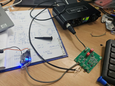

Płytki do preampa zamówione w Chinach, nieco zmodyfikowane niż ta pokazana wyżej. Docelowo zamontuję go w środku gramofonu, żeby zminimalizować długość przewodów sygnałowych. Mam nadzieję, że takie rozwiązanie zadziała tak jak oczekuję.

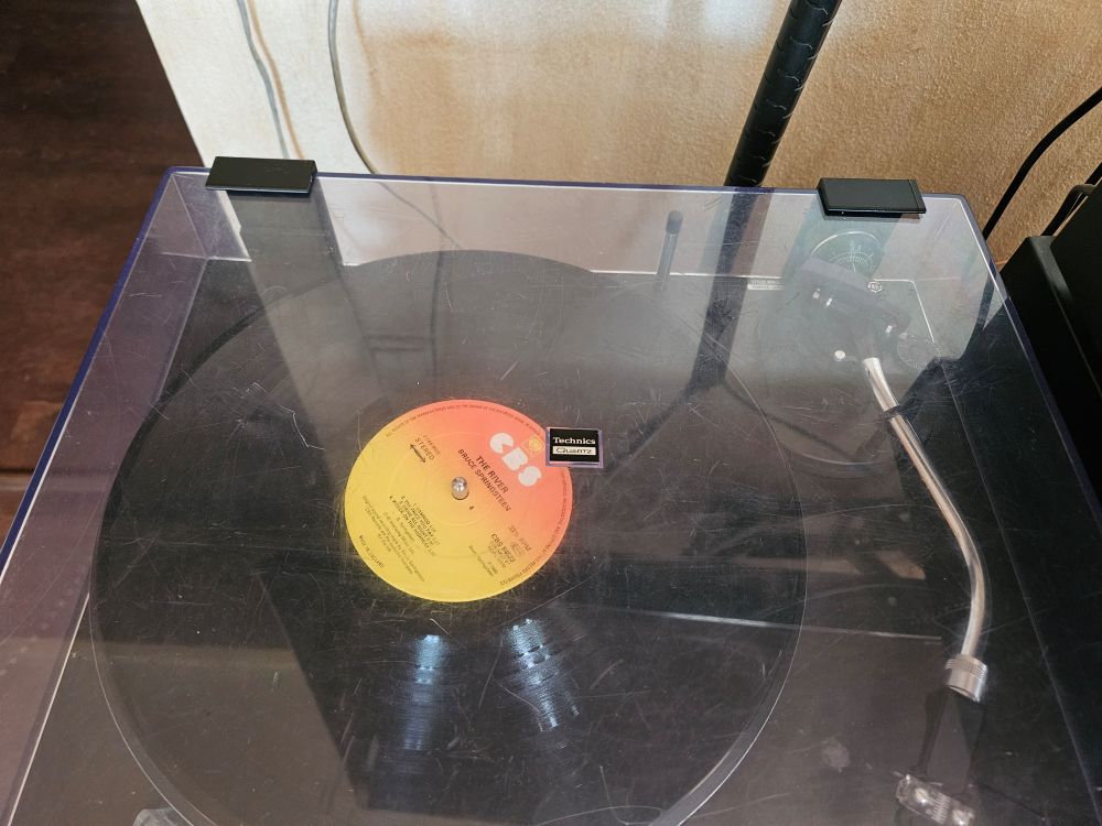

Postanowiłem też poprawić wizualnie pokrywę. Na dniach wezmę się za wypolerowanie rysek, ale pokrywa ma niewielkie pęknięcie naroża nad zawiasem, wię zmodyfikowałem uchwyty tak żeby to zamaskować. Tak to teraz wygląda:

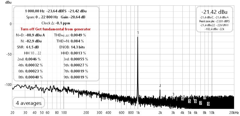

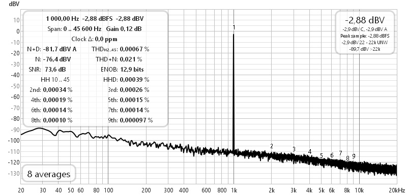

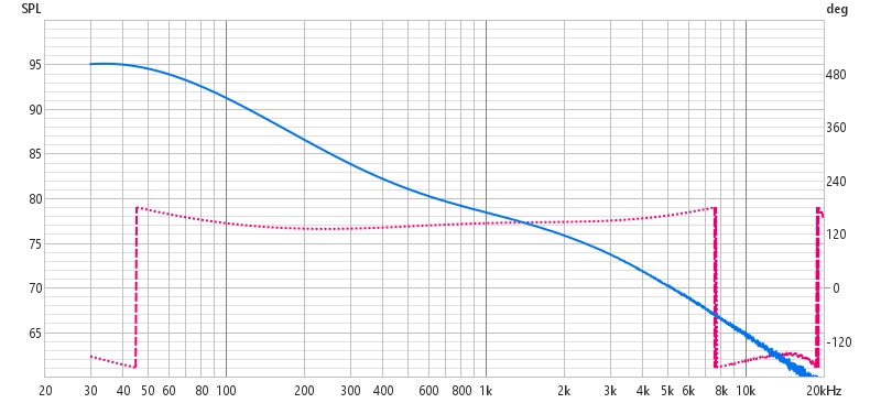

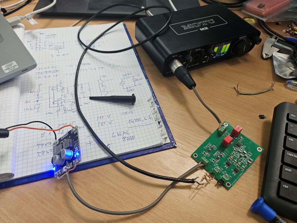

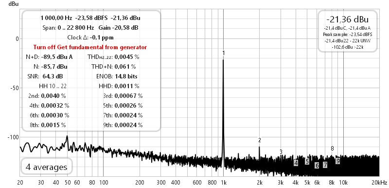

Chińczyk się szybko ogarnął z PCB więc coś tam pomontowałem i pomierzyłem. Pomiary REW plus Motu M2, warunki niesterylne a mimo to całkiem nieźle. Kanał Prawy: Lewy: RIAA

Mała zmiana wzmocnienia pierwszego stopnia, zmiana sterowników dla REW i inne podłączenie masy sygnałów interfejsu i od razu lepiej:
Wczoraj podłączyłem na chwilę i jest dobrze, przede wszystkim zero brumu mimo otwartej architektury i zwykłych kablach, przy zmianie kabli na XLR od wkładki do preampa będzie jeszcze lepiej.

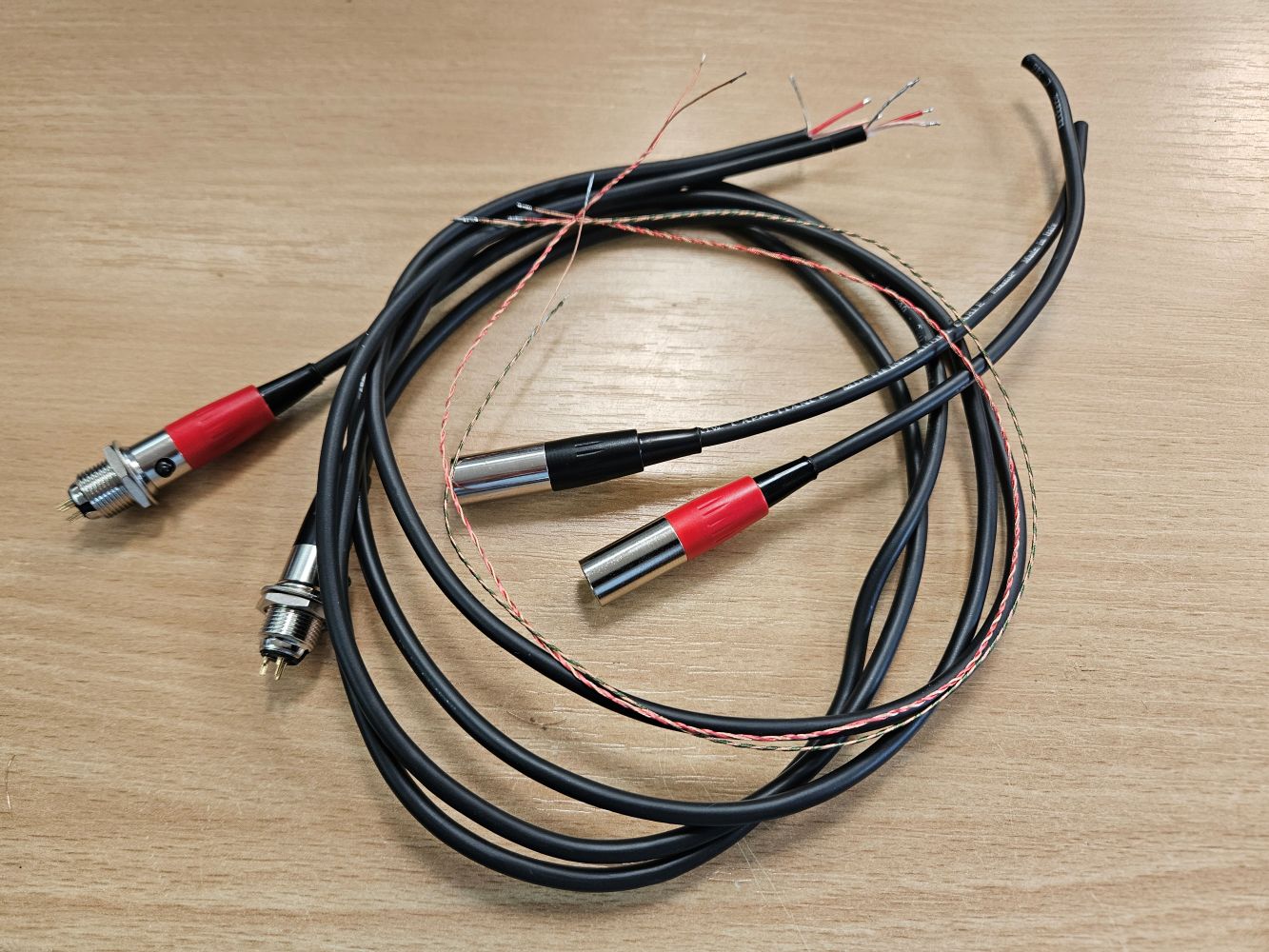

Kabelki do zbalansowania wkładki gotowe, wtyki typu mini XLR, przewód Tasker C286, przewody do ramienia skręcana litza - nie wiem czy będę je wymieniał, ale są. Przy okazji zrobię nową wersję preampa z możliwością zmiany rezystancji i pojemności obciążenia wkładki oraz możliwością zmiany wzmocnienia na bardziej dostępnych i koszernych elementach. Wejście prampa zbalansowane ze względu na znacznie większe CMRR niż klasyczne połączenie.

Jak ekranowanie wkładki będzie podpięte do jednego sygnału wejścia to z CMRR nie bardzo.
Ja miałem taki sam pomysł tylko to działa w szczególnym przypadku a nie w ogóle i to jest główny problem zbalansowanej nirwany przy wkładkach MM.
