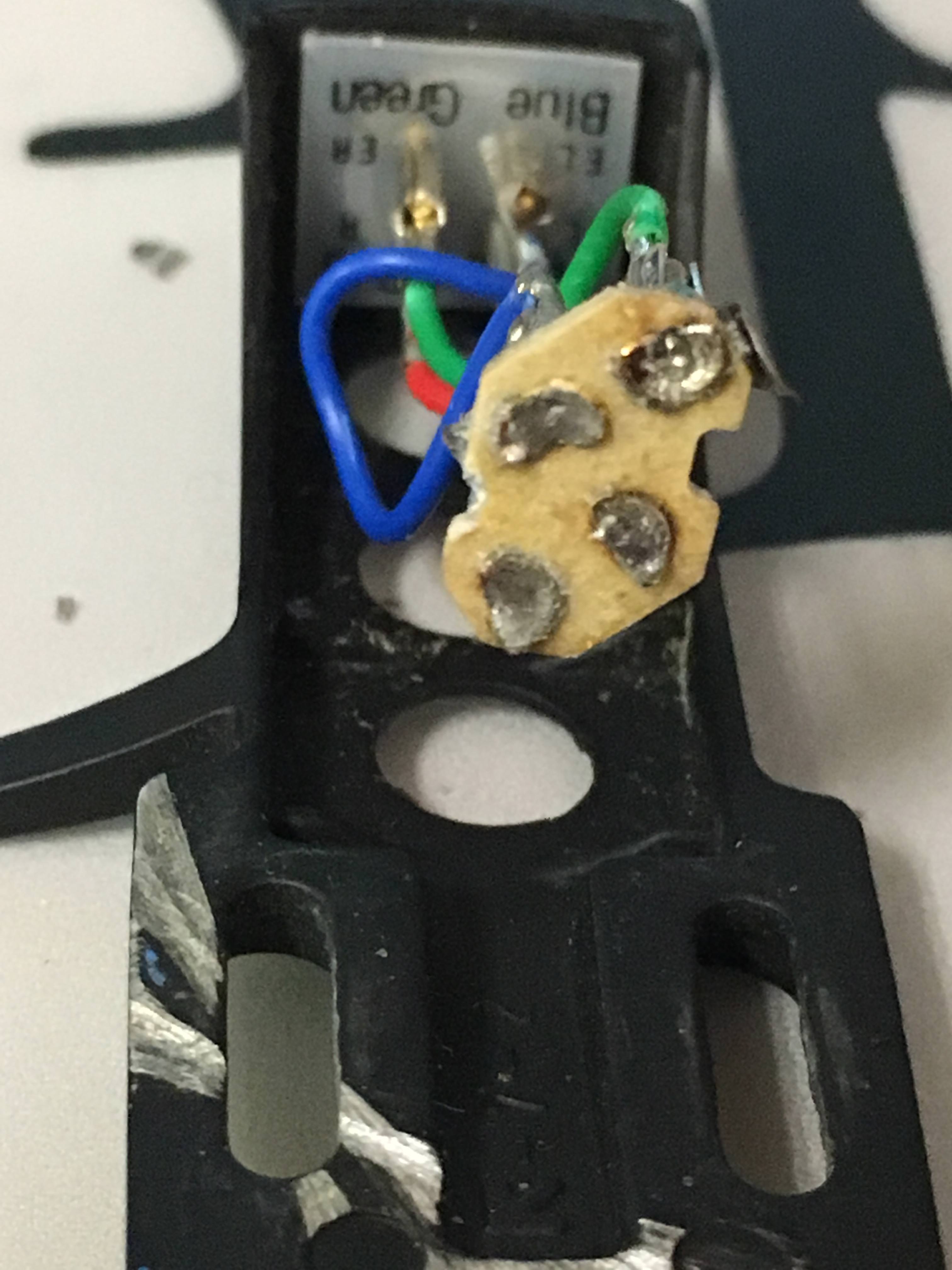

Mori
- Posty: 117
- Rejestracja: 15 maja 2019, 20:52
Re: Shure V15 IV nie gra jeden kanał.
Cantilever doradził że "Może być przerwa przy pinie, spróbuj rozgrzać lutownicą, może pomoże". Zrobiłem tak i odczyty na mierniku się pokazały jednak są one za duże co świadczy o słabym połączeniu. Spróbuję jeszcze kilka razy rozgrzać Pina.

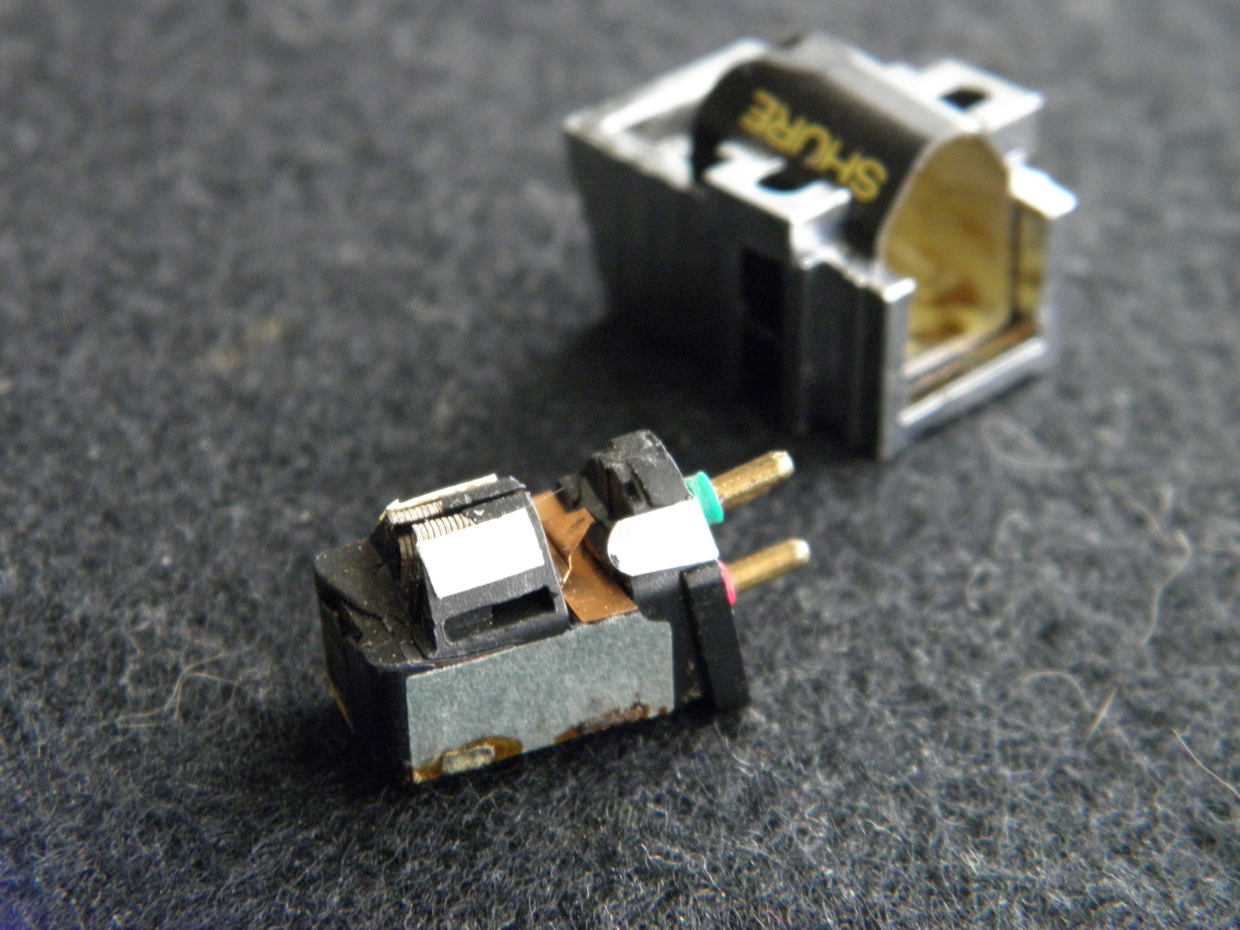

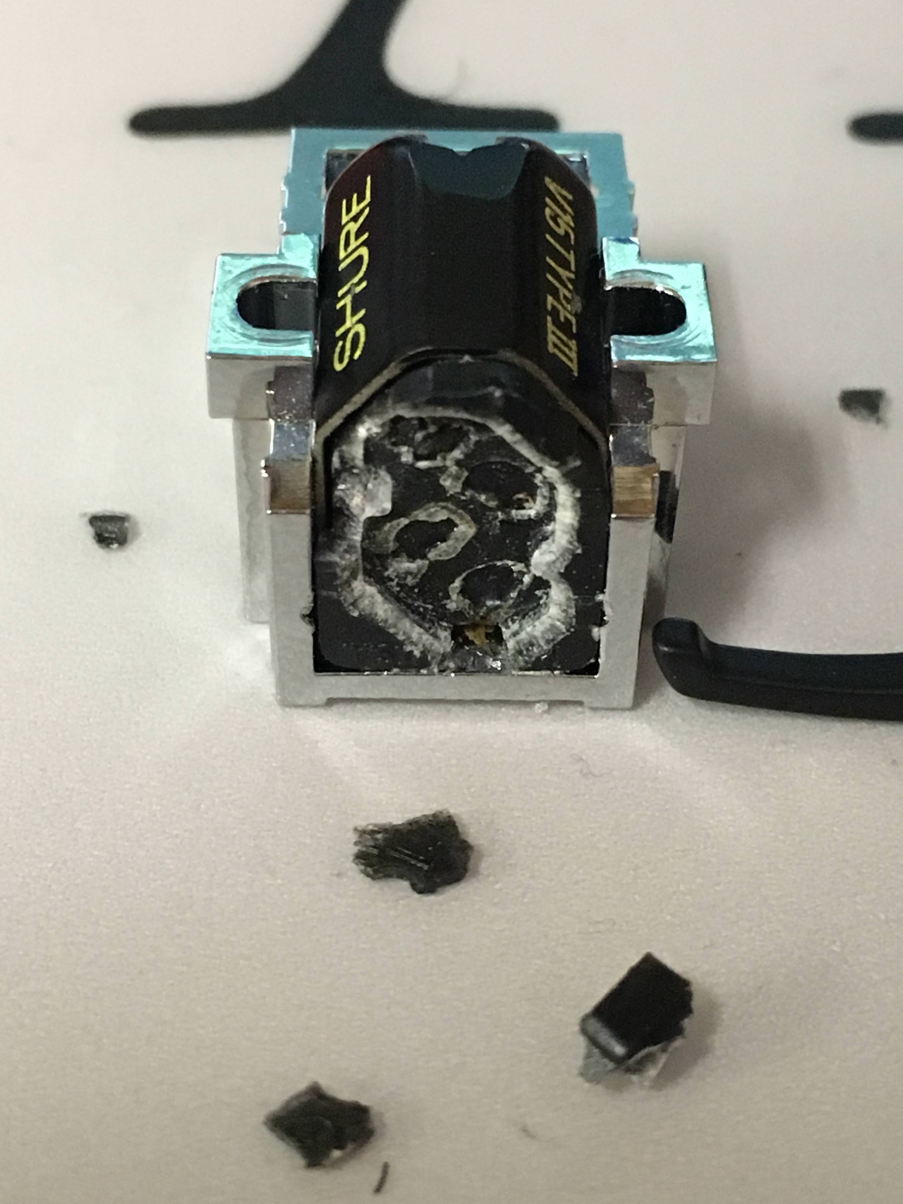

ISOPHON
- Posty: 592
Parę zdjęć..tak samo ta sprawa wygląda w rodzinie M75/91.Problemem jest płytka montażowa mocująca piny.Jest wykonana z kartonu/preszpanu i albo wigoć ją "rozdyma" wewnątrz tworzywa którym jest zalana albo się "luzuje" wewnątrz i połączenia się urywają bo druty są na "sztywno".Miałem w rękach naprawdę dużo wkładek tej firmy i to jest dość częsta usterka.
