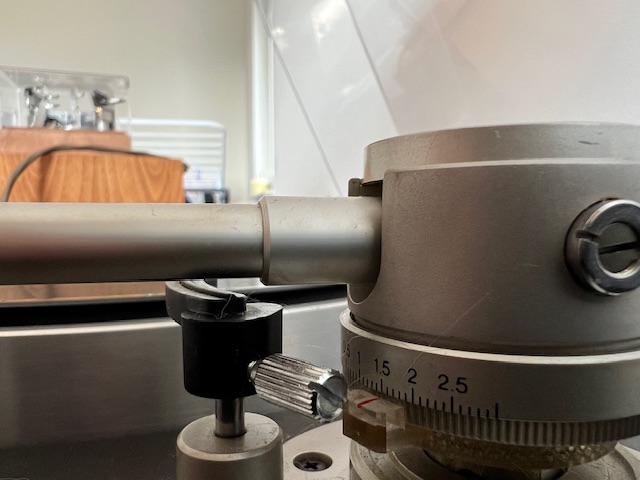

przez ostatnie 6 mcy soniak stał pod plandeką i objawy nawróciły. winda podnosi się w ograniczonym zakresie, jak na zdjęciu, dźwignia ustawiona jest w trybie „w górę”`, a "podstawka" nie dotyka ramienia. W opcji „w dół”, igła jest poniżej poziomu talerza. Manualne rozruszanie elementów nie pomogło, wszystko organoleptycznie wydaje się być prawidłowo nasmarowane. Co jeszcze spr?

Informacyjnie: nie było potrzeby wymiany oleju. Zakładam, że przy poprzednim serwisie był zmieniany.
