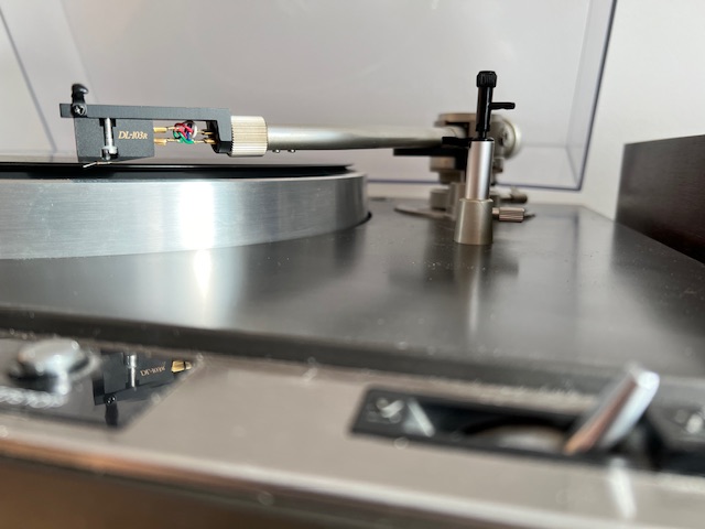

Wszystko jest OK. Kolego XYZ był wczoraj u mnie z gramofonem i po "ręcznym" rozruszaniu elementów winy gdzie znajduje się smar wszystko działa. Po prostu do wymiany jest smar bo ten jest pewnie od 40-tu lat i zbytnio stwardniał przez co winda nie chciała opadać.
tak, wszystko się zgadza.

przez ostatnie 6 mcy soniak stał pod plandeką i objawy nawróciły. winda podnosi się w ograniczonym zakresie, jak na zdjęciu, dźwignia ustawiona jest w trybie „w górę”`, a "podstawka" nie dotyka ramienia. W opcji „w dół”, igła jest poniżej poziomu talerza. Manualne rozruszanie elementów nie pomogło, wszystko organoleptycznie wydaje się być prawidłowo nasmarowane. Co jeszcze spr?

Szymonie pisałem cztery lata temu....
Peliks pisze: ↑
13 paź 2019, 13:38
Wszystko jest OK. Kolego XYZ był wczoraj u mnie z gramofonem i po "ręcznym" rozruszaniu elementów winy gdzie znajduje się smar wszystko działa. Po prostu do wymiany jest smar bo ten jest pewnie od 40-tu lat i zbytnio stwardniał przez co winda nie chciała opadać. Pozdrawiam. Marek.

Informacyjnie: nie było potrzeby wymiany oleju. Zakładam, że przy poprzednim serwisie był zmieniany.
