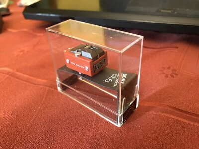

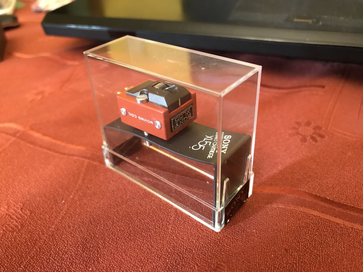

Udało mi się kupić NOSa w marcu tego roku.
Fajna sprawa tak odplombować sobie opakowanie przy takim produkcie (wkładka trafiła na rynek w listopadzie 1976).

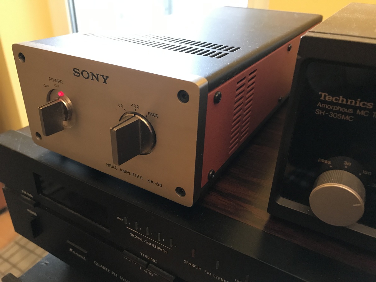

Razem z premierą nowej wkładki Sony zaproponowało również dedykowany head-amp (czy też "pre-preamp") o nazwie HA-55.
Taki 3+ kilogramowy długi klocek.
Sprzętowych estetów zapewne ucieszy fakt, że projektanci Sony zadbali by ścianki boczne HA-55 miały dokładnie ten sam odcień krewetkowej czerwieni co body wkładki XL-55
Co ciekawe, oprócz trybu 40 ohm (pod parametry XL-55), mamy tutaj też tryb 3 ohm (pewnie dla fanów już wtedy popularnych w Japonii wkładek Ortofona).

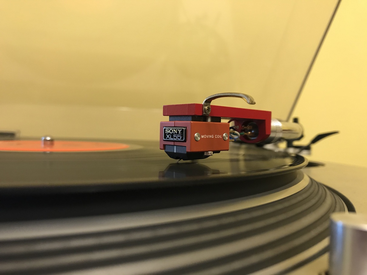

A teraz przejdźmy do kwestii zasadniczej - jak to gra?
Zdecydowanie... jasno.
Góra pasma jest krystalicznie czysta (i przypomina mi wkładki Grace
), ale sam charakter wkładki po pierwszych testach i w połączeniu z różnymi preampami czy SUTami jawi mi się przede wszystkim jako jasny.
Jest szczegół/detal, scena na tyle szeroka na jaką pozwala szlif eliptyczny przy wkładce MC, średnica spoko, dół to jakaś taka okrojona porcja mięsna, ale jest.
Dla porównania - jest to zdecydowanie inne strojenie/sound niż przy Sony XL-45 chociażby (kupa mięsa, wąska scena, góra "jakaś tam" jest).
Podsumowując - po paru tygodniach grania, jest fajnie i cieszę się z zakupu, będę wracał do tej wkładki, ale finalnie nie skończyło się to odprawianiem "klękania narodów" przed gramofonem.

Uwielbiam Twoje opisy choć w kwestii oceny brzmienia, jak to często bywa, mam kompletnie inne odczucia niż Mistrz
Zbieram szczękę z podłogi
No dobra
Na zdjęciu widać jeden z Twoich pięknych SL-1600 MK2 ... i headshell hmmm ... jakby czerwona wersja AT-MG10
Zakładam, że wejście Pre MM miałeś w testach na standardowych ustawieniach ...
Co jeszcze oprócz tego "krewetkowego" pre-preampu użyłeś?
Szkoda kolan na Technics'a
... czy innego Soniacza

Co do SUT to używam paru pasywnych o różnych przełożeniach.
Generalnie (moim zdaniem) XL-55 jest stosunkowo czuła na to (podobnie jak Denon, a w odróżnieniu od AT czy niektórych Ortofonów).
Najlepiej (w moich uszach), podobnie jak moje Denony MC brzmi na 1:10 (tzw. wejście 40ohm).
Niestety sporo ciszej niż XL-45, ale na szczęście mój podręczny, sterowany głosem, testowy zmieniacz gramofonów ma dwie rączki i może jednocześnie ze zmianą wejścia również podgłaśniać
Akceptowalna przekładnia kończy się gdzieś przy 1:13 (od biedy może da się słuchać na 1:15).

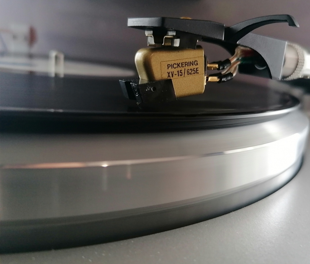

Pickering XV-15 / 625E. Igle należało się pożądane spa ale już gotowa do wieczornego plumkania
