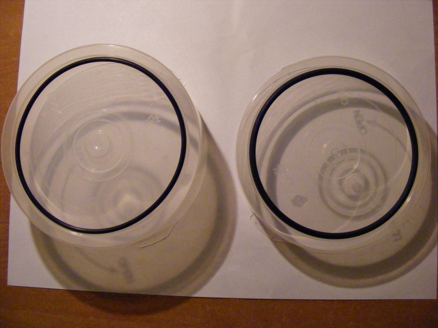

Powrócę do tematu uszczelniaczy na labele zrobionych przy pomocy wieczek od CD cake'ów i oringów. Gdzie dokładnie najlepiej dokonać wycięcia środka wieczka? Czy tak jak na obrazku z poprzedniej strony tematu - tj. przy samej pionowej ściance, czy może lepiej nieco dalej, wycinając większy okrąg i zostawiając szerszy "kołnierzyk"? Tak myślę, że łatwiej wówczas o to by krawędź, która będzie znajdować sie blisko płyty była równa. Wiem, że bezpośrednio do płyty przylegać będzie oring, ale czy mógłby się wypowiedzieć ktoś, kto przerobil temat?
Druga rzecz to sam oring. Wieczka, które udało mi się wygrzebać z szafy mają dość duże to wgłębienie - ponad 3mm. Czy w związku z tym nie wskazane by było zastosować uszczelkę 102x4 mm zamiast 102x3? Czy ktoś wie o jakichś przeciwwskazaniach?

No więc w kwestii wyboru oringu. Nie otrzymałem odpowiedzi na mój powyższy post więc postanowiłem zdac się na to, co było napisane na początku tematu i zakupiłem uszczelki o wymiarach 102x3. To był niestety mój błąd. Zgodnie z moimi podejrzeniami uszczelki te okazały się zbyt cienkie (wpadają zbyt głęboko w wieczko cake'a) oraz zbyt małe (nie wypełniają należycie całego wgłębienia, co widać na zdjęciu.
No ale nic, westchnąłem sobie w duchu, na drugi dzień kolejny telefon do hurtowni i znowu kilkudniowe czekanie na kolejne oringi - tym razem już 102x4. No i bingo :!: :D Te pasują idealnie - zarówno pod względem grubości - wystają nieco ponad wgłębienie, jak i pod względem średnicy zewnętrznej - wypełniają idealnie wgłębienie wieczka.
Piszę dla potomnych - może komuś się przyda.

Moich spostrzeżeń odnośnie tuningu Knosti ciąg dalszy. Otóż zastosowanie uszczelniaczy na label zrobionych z wieczek od cake'ów CD generuje pewne problemy. Po pierwsze, żeby w ogóle móc dokręcić fabryczne zaciski, to trzeba im splanować ranty - inaczej nie chwyci gwint. Po drugie, po splanowaniu rantów i szczęśliwym zakręceniu zacisków całość nie bardzo chce wchodzić w wanienkę myjki - po prostu taki zestaw jest zbyt gruby i trzeba go dość mocno wciskać, żeby płyta wlazła do myjki. To powoduje zbyt mocne rozpieranie szczotek myjki, przez co mam wrażenie ostatnie centymetry płyty (przy labelu) nie są czyszczone tak dokładnie, jak być powinny.
Ale ogólnie - jakoś to działa. Po umyciu 8 płyt płyn miałem tak brudny, że nawet po przefiltrowaniu jest jeszcze mętnawy. O tym, co było na filtrze nawet nie wspomnę.
Zaś sam patent zabezpieczenia labela działa bezbłędnie! Na nalepkę nie przedostaje się ani kropla płynu.

Co do "ciasności" to jak widać te pokrywki od cd bywają różne a Ty dodatkowo dałeś grubsze uszczelki więc co najmniej o 2mm zwiększyłeś grubość całości.
