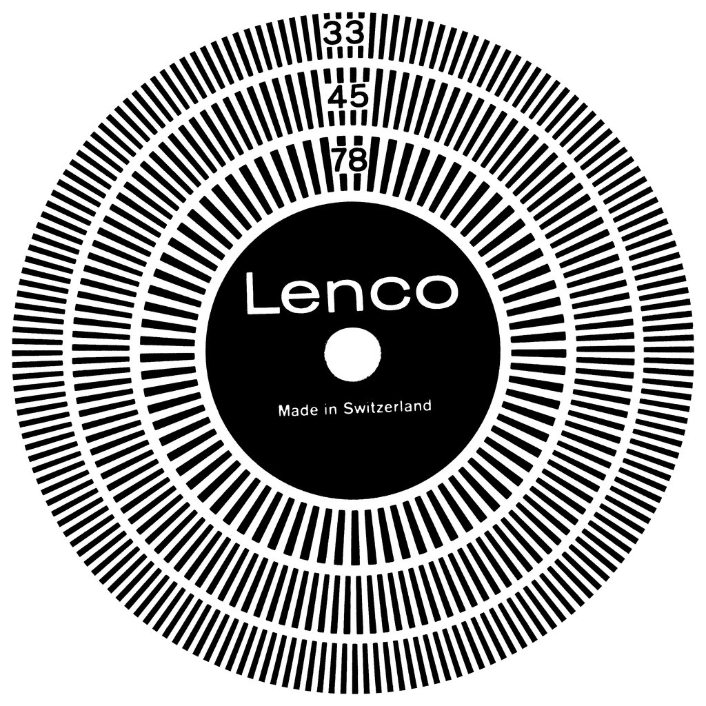

Znalazłem tarczę stroboskopową jak w załączniku.
Jak to drukujecie?
Format A3 jest za mały, a większa drukarka...
Jak to drukujecie?

Przejrzyj temat od początku, a znajdziesz gotowce w PDF.
Co do Twojego obrazka musiałbyś go pewnie przeskalować na mniejszy rozmiar, tak by się zmieścił na kartce/talerzu

Włąsnie tutaj nie moge się zgodzić.
Większośc wytycznych mówi o tym, że średnica powinna zostać zachowana oryginalna (o ile dobrze pamiętam w przypadku tego akurat obrazka 31,2 cm).
Przeskalowanie (jak piszesz) skutkuje zmianą odleglości między prążkami, a więc błednym odczytem prędkości...
Nawet w podanym w pierwszym poście linku do VE (http://www.vinylengine.com/strobe-discs.shtml) nie piszą czy drukować na A4 czy na A3...
EDITED:
wydruk na A3 I A4 niczego nie zmienia w rozmiarze okręgu.
Problem, który widzę to to, że piszą żeby w środku wyciąć otwór o średnicy 7,25 mm, a na wydruku jest 5,25 mm.
EDITED:

Jakich wytycznych? Jest ich więcej niż jedna?Fafikdog pisze:Większośc wytycznych mówi o tym
Bzdura.Fafikdog pisze:Przeskalowanie (jak piszesz) skutkuje zmianą odleglości między prążkami, a więc błednym odczytem prędkości...
Bo nie ma to znaczenia. No, może poza tym że jak wydrukujesz zbyt duży rozmiar to nie zmieścisz tarczy na talerzuFafikdog pisze:nie piszą czy drukować na A4 czy na A3...
A to dobreFafikdog pisze:wydruk na A3 I A4 niczego nie zmienia w rozmiarze okręgu.
Nie przejmuj się tym. 7.25mm to standardowa średnica bolca na środku talerzu. Kółeczko na wydruku nie musi mieć tego samego rozmiaru.Fafikdog pisze:Problem, który widzę to to, że piszą żeby w środku wyciąć otwór o średnicy 7,25 mm, a na wydruku jest 5,25 mm.
Spotkałem się już z takimi tarczami stroboskopowymi co miały tylko zaznaczony środek okręgu.
Podsumowując:
Tarcza stroboskopowa to nie szablon do ustawiania wkładki, gdzie skala wydruku jest faktycznie ważna (bo mamy tam zawsze do czynienia z odcinkami o konkretnych długościach).
Skala wydruku tarczy nie ma wpływu na dokładność pomiarową.

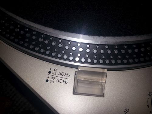

Oki to i ja postanowiłem sprawdzić czy obroty są prawidłowe. Rozumiem, że mając Technicsa SL1700 nie potrzebuję drukować płyty.
Zapoznałem się z tym
A strobe light flashes rapidly. Most commonly at 100 (50Hz version) or 120 times a second (60Hz version).
The platter or disc is marked with dots or lines. A flash illuminates each individual line as it passes.
When the speed is accurate, the motion of the marks is "frozen" by the strobe light.
Slight speed inaccuracy shows as a gradual drift in the markings.
No i teraz tak mam ustawioną prędkość 33, no i patrzę na 50Hz dolne, grubsze kropeczki od góry. Reguluję sobie pokrętłem od prędkości 33. Kropeczki nie przemieszczają się ani w prawo ani w lewo. Jednym słowem "marks is frozen".
Czy to oznacza że obroty są ok? Mam pytanie dlaczego jest 50 i 60Hz? Jeżeli ustawiam na 50Hz to już 60 nie muszę?
Ostatnio zmieniony 15 lis 2015, 17:46 przez zelazny, łącznie zmieniany 1 raz.

Częstotliwość prądu w sieci w Europie wynosi 50Hz, w USA 60Hz. Gramofon produkowany był na obydwa rynki, więc ma uniwersalną skalę.zelazny pisze:Mam pytanie dlaczego jest 50 i 60 Hz?
A jak sobie to wyobrażasz?zelazny pisze:Jeżeli ustawiam na 50 Hz to już 60 nie muszę?
- zelazny
- Posty: 4933
Płyta stroboskopowa
No, teraz jak mi wyjaśniłeś, że 50Hz w Europie to oczywiste, że tylko 50Hz ustawiam. Dzięki wielkie.

Cześć mam taką oryginalną tarcze, średnica to 90mm dopasuj w jakimś corelu do średnicy i tyleFafikdog pisze:Znalazłem tarczę stroboskopową jak w załączniku.
Jak to drukujecie?
