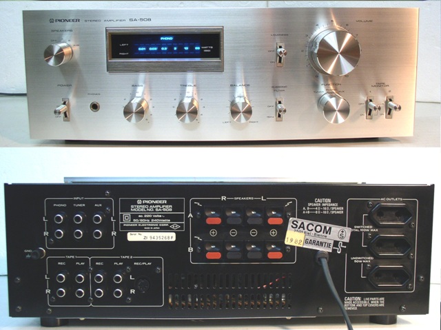

Czy wzmacniacz "Pioneer sa 508" na przedwzmacniacz? Jeżeli tak, to jakieś opinie o nim poproszę...

@Roho: dzięki, za linka, niestety nie jestem w stanie powiedzieć, czy posiada przedwzmacniacz, czy nie. Gniazdo Adapteru oznaczone jest 2,5mV (47kiloomów), podczas gdy inne 150mV (50kiloomów), to może ma :)
Doczytałem tylko, że w przypadku użycia wkładki MC, wymagane jest wzmocnienie... Wiedza moja jest zerowa :) Nie wiem, czy gramofon PL-12D ma takową....
