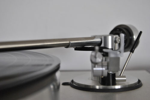

Dziś przyjrzałam się temu bliżej, coś chyba z ramieniem się stało, winda nie podnosi go do końca. Palcem mogę go o jeszcze jakieś 5mm podnieść do góry, czy to normalne, czy da się to jakoś naprawić?

Winda jest regulowana. Powinna podnosić ramię na wysokość podpórki by swobodnie przesunąć je po spoczniku windy i rurka ramienia wjechała na podporę. Po opuszczeniu nie powinna dotykać do ramienia na całej długości śledzenia rowka. To, że po podniesieniu windy przesuwając po spoczniku rurkę ramienia zmienia się nieznacznie odległość igły od płyty to może być wina podpory (spocznika) lub nierównej płyty bądź systemu VDS.
Czy sytuacja się zmienia po włączeniu systemu VDS? Może wewnętrzna uszczelka tależa jest wyższa a po włączeniu VDS sytuacja się wyrównuje?
W najgorszym wypadku pivot ucieka od pionu a wtedy jest mały problem i musimy się nad tym zastanowić
. W tym przypadku AS byłoby trudno ustawić.

Pawelec to się stało po mojej regulacji obrotów za pierwszym razem więc może jak go obróciłam do góry nogami coś zrobiłam z r5amieniem
Nagram może film z tego, na początku też myślałam, że to ta guma ale teraz przy końcu ppłyty nie mogę swobodnie powrócić ramieniem do początku jak go nie podniosę dodatkowo ręką bo rysuje mi po płycie. Niektórzy ludzie mają pecha chyba na zawsze czyli ja
Chyba, że wychodzi sytuacja gdzie sprzedawca pisał, że coś przy ramieniu jest ułamane i nikt z nas tego nie widział

Ten element ułamany to chyba zatrzask do rurki ramienia. Przy przekręcaniu gramofonu pewnie coś jednak podłożyłaś by nie opierać na ramieniu? To podejrzewam że to jest wina podpórki ramienia windy. Czy jak zdejmiesz ramię z podstawki i oprzesz na spoczniku (podpórce) windy jak jest podniesiona to rurka jest na wysokosci podstawki czy opada niżej? Zrób zdjęcie blisko windy to Ci powiem jak to ustawić

tak wygląda jak gra na opuszczonym ramieniu
[youtube]https://www.youtube.com/watch?v=sqLBtNCGqbc[/youtube]
jak podnoszę ramię to przy końcu płyty prawie nie widać róznicy
[youtube]https://www.youtube.com/watch?v=7YqA7sE-89I[/youtube]
a tyle mogę jeszcze dodatkowo podnieść czy tak powinno byc?
[youtube]https://www.youtube.com/watch?v=CDP6CfHRK3s[/youtube]

i oczywiście zabezpieczyłam ramię, nie opierał się gramofon na nim tylko na książkach:)

zrób zdjęcie windy z bliska z prawej strony.

Mam nadzieję, że o to chodziło i że coś widać. Swoją drogą szukałam informacji na temat tego modelu w internecie i bardzo mało osób go ma, mam nadzieję, że nie dlatego, że jest beznadziejny:)

Acia, problemem jest ta filcowa mata która zmienia wysokość położenia płyty względem talerza. Całe VTA zmienia się o grubość tej podkładki. Jak ją zdejmiesz i korzystasz z VDS to też jest ten problem?
