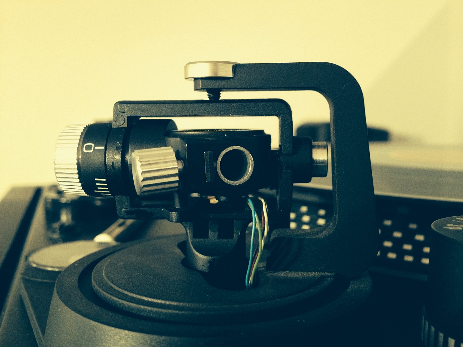

W serwisówce wygląda tak jak by to była inegralna część ramienia. Więc możne do jakiegoś transportu ktoś tego nie rozmontował i się wyłamało? Poprzyglądaj się czy jest tam jakiś gwint czy może wyłamane resztki.

Zrób zdjęcie tyłu ramienia to ocenimy czy w ogóle jest jeszcze o czym rozmawiać.
Po naszemu przeciwwaga.trotsky pisze:jak counterbalance

zdjecia ramienia zrobione ale nie wiem jak moge dodac zdjecie z komputera tutaj, no i tutaj do Backa, wyglada na to, ze tam wlasnie sie montuje to na co nakreca sie ciezarek, Odkrecajac ta srebrna srubeczke z lewej strony i pozniej dokrecajac, tak wyglada mi z analizy gramofonu.

Wlasnie tutaj brakuje mi tej "koncowki", na ktorej montuje sie ciezarek

Skoro tak to po prostu brakuje ciężarka z ośką. Raczej nie można tutaj mówić o ułamaniu czegokolwiek.
Szukasz nie byle jakiej przeciwwagi, ale takiej co wygląda tak jak ta:
Montowano ją na kilku modelach z ramieniem ULM pierwszej czy drugiej generacji (takie jak na Twoim Dualu).
