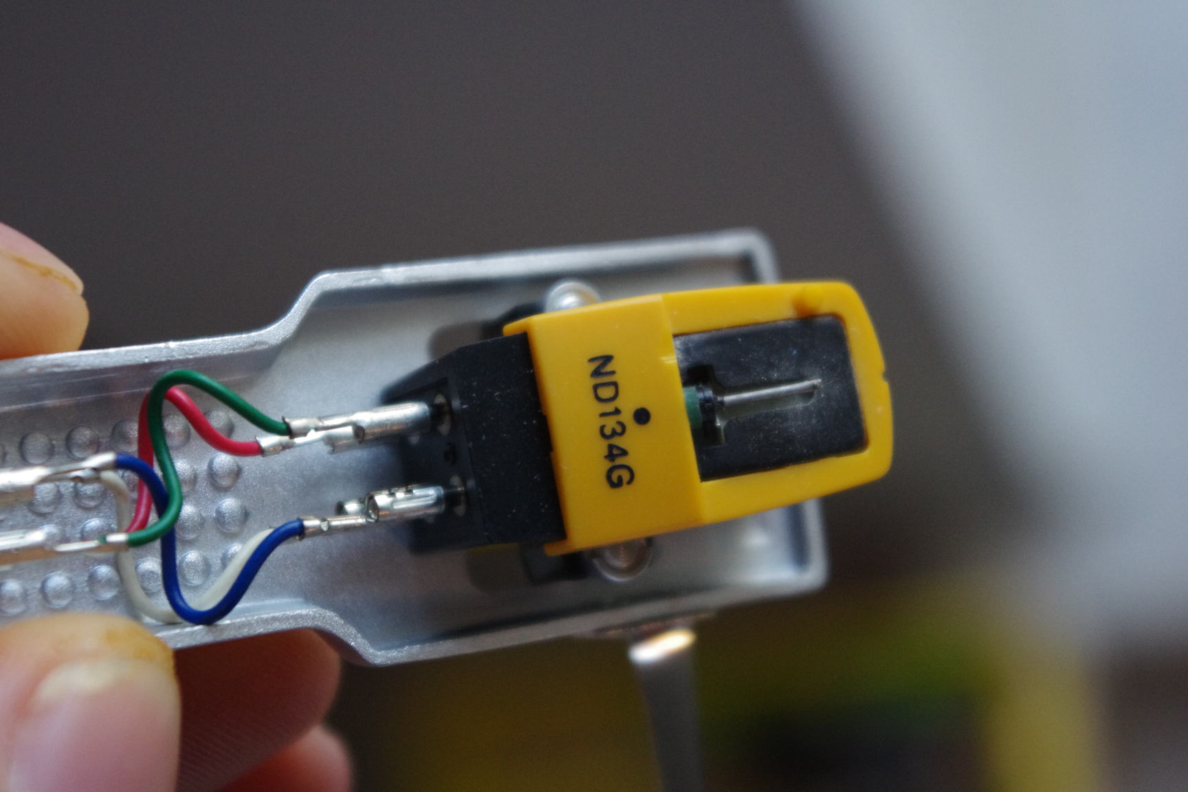

Mam problem z ustawieniem ramienia w Sony PS 10f
A mianowicie jak wypoziomuję ramię to jest ono za wysoko względem stopki
I nie spoczywa na niej

- Posty: 44660
Jak ustawić ramię w gramofonie?
Podejrzewam że robisz coś źle i ramię Tobie nadal lewituje
Przy stanie równowagi (0g), opisane zachowanie jest normalne.
Jaką masz tam wkładkę i jaki ustawiasz dla niej nacisk?
- rafikdm
- Posty: 1187
- Rejestracja: 14 lip 2013, 09:01
- Gramofon: Sony ps x65c
- Lokalizacja: Trójmiasto
Re: Jak ustawić ramię w gramofonie?
Wkładka ortofon om10
Nacisk 2g
Nacisk 2g

- Posty: 44660
Zalecany nacisk dla oryginalnej igły 10 to 1.5g.
Przy 2g ramię wisi nad stopką? Przy opuszczonej windzie?
Same problemy z Tym Twoim Sony. To chyba jednak nie był okazyjny zakup
- MeqhabTion
- Posty: 177
- Rejestracja: 14 paź 2014, 20:01
- Lokalizacja: Płock
rafikdm pisze:Wkładka ortofon om10
Nacisk 2g
misienka2008
- Posty: 1025
- Rejestracja: 31 maja 2013, 09:43
1. Antyskating na zero, winda opuszczona.
2. Ciezarkiem krecisz az ramie lewituje w poziomie.
3. Nie ruszajac ciezarka przekrecasz czarna skale na zero.
4. Przekrecasz ciezarek wraz ze skala w lewo patrzac od przodu do wartosci nacisku.
5. Ustawiasz antyskating.
Tak zrobiles?
Tak zrobiles?
