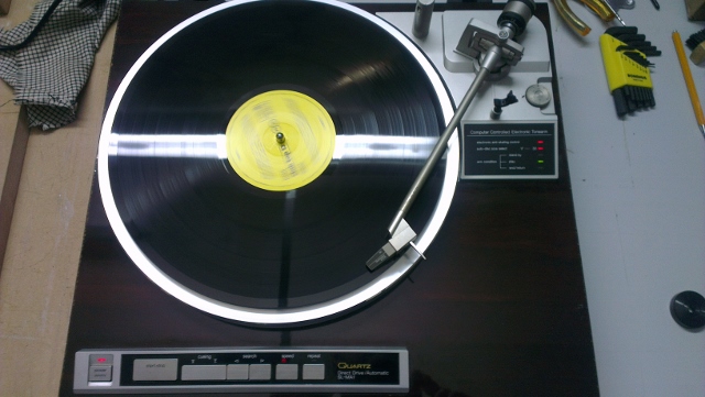

Po tygodniu niepewnego oczekiwania kurier przywiózł dużą pakę ;) . Dość ciężka i coś w niej lata. Myslę sobie nie jest dobrze :( .Na szczęście po rozpakowaniu pierwszego kartony i usunięciu kupy śmieci (gazety, kawałki kartonu) wyciągnąłem drugi karton, w którym wciśnięty był mocno ostreczowany Technics SL-MA1. Uffff - pokrywa cała, zdjęte zawiasy prawie jak nowe. Pokrywa w dobrym stanie, niewielka jedna głębsza rysa i trochę drobniejszych. Talerz czysty bez wgnieceń z lekkimi ryskami. Ramię całe kompletne. Panel sterowania nie powycierany bez rys. Wszystko w ogólnym stanie dobrym. Jedynie fornir na obudowie wymaga raczej wymiany bo jest trochę wyszczerbień które mogą denerwować. Ogólnie lepsze wrażenie niż się spodziewałem. Na razie jest baaardzo dobrze jak za tą kasę :clap: .
Kilka zdjęć na początek i biorę się za gruntowne sprawdzanie działania wszystkich funkcji :)

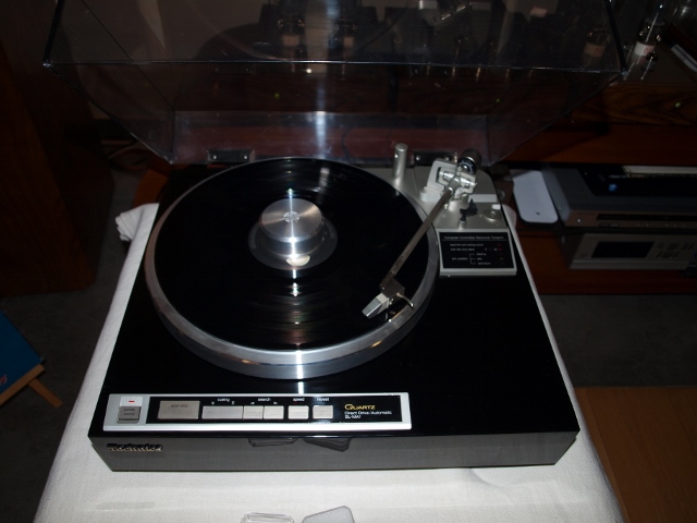

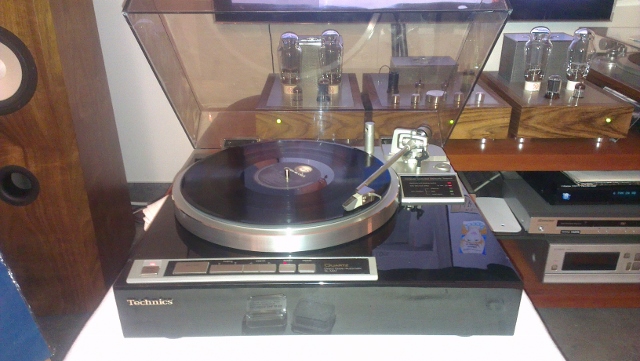

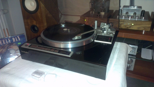

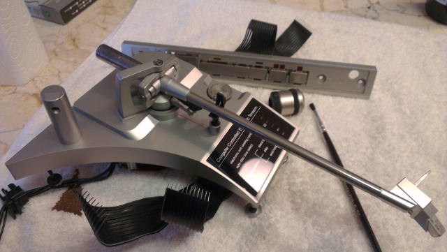

No i w nowym roku znalazło się troszkę czasu na SL-MA1. Już gotowy i muszę przyznać, że praca przy nim to czysta przyjemność. Tak jak wczesniej wspominałem wszystkie funkcje działały bez zarzutu. Po oczyszczeniu styków, wymianie smarów, regulacji łożysk, pryśnięciu PLAKIEM i takie tam jeszcze.... i złozeniu do kupki mogę powiedzieć, że techniczne rozwiązania zespołu ramienia jak i napęd w tym modelu robią wrażenie. Teraz kolejną godzinę testuję sprzęt i zabawa pełnym automatem jest przyjemna lecz to już nie moja bajka. Brakuje mu jedynie śledzenia przerw między nagraniami by móc wybrać numer nagrania i wcisnąć przycisk start :lol: . Robi wrażenie ruch ramienia gdy po podniesieniu dość szybko przesuwa się nad płytę po czym zwalnia by precyzyjnie z majestatem ustawić się na początku i z gracją opada. To samo po zakończeniu i powrocie na podpórkę. Równierz search w zależności od sposobu naciśnięcia posiada dwie prędkości ;) . Fajna zabawka. Założyłem nową igłę z Wamatu EPS 30 ES i muszę przyznać, że wkładka P33 z tą igłą gra sobie pięknie, miękko z potężnym basem. Super. Kilka zdjęć w załączeniu i przepraszam za ich jakość. Robione po ciemaku telefonem :? Acha pokrywa też po lekkim polerze. Całość jak nowa :) .

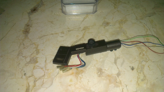

Niestety nie pasuje. Nie to gniazdo, a przede wszystkim wymaga przedłużki ponieważ overhang byłby ujemny :) . Mam denonka ale też nie da się go zaadoptować. Całkiem dobrze sobie radzi z tą T4p. Troszkę się nim pocieszę a później może znajdzie się kupiec który da dobrą cenę ;) .
