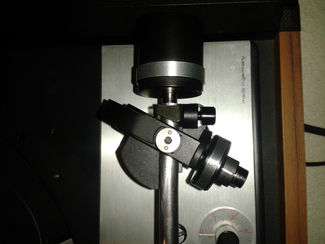

Witam, dzisiaj przyszedł kupiony Dual 601 i mam problem z ramieniem. Przy podniesionym ramieniu igła znajduje się ok 2 mm poniżej poziomu płyty. Podniesienie ręczne ramienia ze stopki wymaga sporo siły jakby coś blokowało je... automatyczny start przez to nie chce działać, próbuje wystartować ale nie może unieść ramienia ze stopki. Proszę o radę w powyższej sprawie. Dziękuję

Spróbuj wyregulować wysokość podnoszenia windy przy pomocy śrubki oznaczonej "lift" obok tarczy regulacji antiskatingu.
Kręcąc nią w prawo powinieneś zwiększyć dystans między stanem opuszczenia, a podniesienia igły.

Pròbowalem ale aż tyle to nie podniose. Wygląda to tak jakby całe mocowanie ramienia zostało wciśnięte. Ponieważ pokrywa dotarła pęknięta i to dokładnie nad ramieniem myślę że to może stanowić przyczynę. Zaraz go rozkręce.

Zrób zdjęcie podstawy ramienia, bo to chyba tam jest problem. Na Twoim drugim zdjęciu widać bardzo przekrzywiony headshell. Tak nie może być.

Odwróciłem gramofon i odbezpieczyłem ramię a ono ani drgnie, jakby przyklejone do stopki. jak próbuje podnieść ramię to uginają sie amortyzatorki i cały gramofon sie rusza.
Te srebrne pokrętło jakby blokuje ramię i nie pozwala mu się ponieść. Jest ono tam potrzebne?

To ostatnie zdjęcie łamie mi mózg. Masz urwane ramię? Spróbuj pstryknąc jeszcze z góry, i może od strony przeciwwagi
EDIT: On ma chyba urwaną przeciwwagę.

W poprzednim zdjęciu miałem zdjętą przeciwwage. Oto fotki:

Teraz to wygląda lepiej. Niestety nie znam się na Dualach. Może wkręcone są jakieś zabezpieczenia transportowe. Ściągnij sobie instrukcję, jest tam coś na ten temat.
