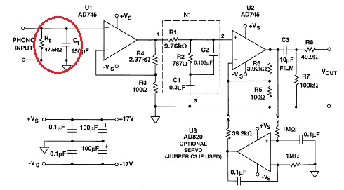

Jak chcesz mieć równiejsze pasmo z tego szczura to zminimalizuj pojemność wejściową i zwiększ obciążenie z 47k do około 60-65kohm.

ahaja pisze:Jak chcesz mieć równiejsze pasmo z tego szczura to zminimalizuj pojemność wejściową i zwiększ obciążenie z 47k do około 60-65kohm
Mam ingierować w pre czy jak?

adler pisze: Mam ingierować w pre czy jak?
z pojemnością to jeszcze można walczy kablami chociaż i tak w jakiś granicach ,ale obciążenia bez ingerencji nie zwiększysz.Jak nie nie boisz się grzebać to wstaw sobie podstawki w miejsca elementów i możesz zamieniać, próbować.

adler pisze:Nawet nie wiem na jakich opamach pracuje ten przedwzmacniacz .
To akurat nie ma nic do rzeczy.Wejście zazwyczaj wygląda podobnie.Pierwszy z brzegu:

adler pisze:
pawel0777 pisze:
ok ale i tak muszę mieć schemat żeby ten filterek wpiąć.A ten link który podałeś nic mi nie mówi ,mimo że opa2134 znam bardzo dobrze.Sugierujesz wymianę pre?
Aukcję wstawiłem dlatego,że poniżej fotek w opisie masz rozrysowane jak wygląda regulacja i dzieje się to wszystko przed opa2134.
Dokładnie zmieniane są parametry dwóch elementów które na schemacie zaznaczyłem czerwonym kółkiem.One są na samym wejściu obojętnie jakie jest pre.

Wiem o co chodzi ,tylko że nie chcę po ścieżkach szukać jako że nie mam schematu . A może bym ten filterek zbudował i wpiął całkiem przed pre.Takie pre pre.I czy ten zabieg nie zrujnuje tego basu i średnicy??? :think:
