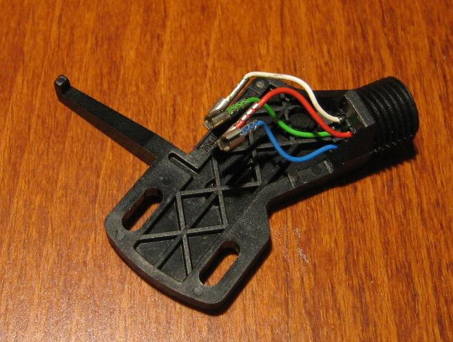

Powoli kończę generalny remont mojego CS 455. Zostało mi w zasadzie tylko to - macie jakiś pomysł w jaki sposób wymienić kabelki do wkładki w moim headshell-u ? Czy jest to wogóle możliwe ? Fotki pochodzą z netu, a mi się nawet jak narazie nie udało zdjąć headshell-a z ramienia bo tak silnie ktoś go nasadził że delikatnie działanie odpada ale oczywiście będę jeszcze próbował.

A o jakie kabelki chodzi :?:
Czy takie jak na zdjęciu :?:

Właśnie o te :) Słabo zaciskają się na pinach wkładki i są generalnie już mocno zużyte zwłaszcza przy zaciskach. Teraz kupiłem takie standardowe kabelki jak na foto poniżej i nie wiem czy je podpasuje.

eenneell pisze: Słabo zaciskają się na pinach wkładki i są generalnie już mocno zużyte zwłaszcza przy zaciskach
Ja u siebie przeczyściłem zaciski, troszkę dogiąłem i jest gites :!:
A wtym headshell'u ze zdjęć to chyba nie ma potrzeby wymieniać- tym bardziej, że to patent Duala :?: (nie znam) i kabelki wchodzą w gniazdo headshell'a

Takie działanie jak Ty zrobiłeś już też wykonałem i z efektu nie jestem zadowolony. Dlatego albo w jakiś sposób podpasuje kabelki albo zmuszony będę kupić nowego headshell-a (koszt 130 PLN :evil: z niemieckiego ebay ) czego chciałbym oczywiście uniknąć.

JacK pisze::) Słabo zaciskają się na pinach wkładki i są generalnie już mocno zużyte zwłaszcza przy zaciskach.
JacK pisze:Takie działanie jak Ty zrobiłeś już też wykonałem i z efektu nie jestem zadowolony
Dziwne :?: u mnie to zadziałało :oops: po prostu psiknąłem "odrdzewiaczem Mo S2"- nasadziłem konektorki i jest OK :!:
Jeśli chodzi headshell to u mnie w Dualu jest nasadzany na ramie i przykręcony śrubką od dołu (nie ruszalem- wiadomo; kabelki) :!:
Ale w tym Twoim to headshell jest "wymienialny" :?: ( tak wynika ze zdjęc), Tak sądzę, ze tu jest pies pogrzebany; myśle, że wtyczka / gniazdo - headshell / ramię; może nie mieć dobrego styku :!:
I jak dalej patrzę na zdjęcia; to gniazdo headshell'a nie jest "okrągłe" -- wyciągnąć headshell mozna jedynie " wyrywając". a nie kręcąc/ wyrywając :?: :?: :?:

Doszedłem do tych samych wniosków bo faktycznie gwint jest tylko po to aby zamaskować nakrętką łączenie ramienia z headshellem. Trochę się z tym już mocowałem usiłując "wyrwać" headshell z ramienia narazie bez efektu. Nawet sobie pomyślałem czy aby poprzedni właściciel nie skleił headshella z ramieniem.

To może delikatnie psiknij odrdzewiaczem MoS2 (dwusiarczek molibdenu- takie wd 40 tylko odrdzewiające) zastaw na noc - i może pójdzie :?:
Nie mówię, zebys tak zrobił- tylko "głośno myślę"- ja pewnie tak bym postąpił :!:
Ale sprawdź, czy tam od dołu nie ma jakiejś srubki; headshell/ rura ramienia :?: :?: :?:

Mam pytanie, czy udało sie wymienić te przewody? Bo stoję przed tym samym problemem :)

Przewody są niewymienialne, niestety w celu ich wymiany trzeba kupić całego headshell-a tak to zmyślne konstruktor duala wymyślił :(

Mam ten model i też się chwilę głowiłem nad zdjęciem headshella. Na pewno nie wolno nim kręcić przy wyjmowaniu, bo końcówka z gwintem ma w środku kwadratowy przekrój! Gniazdo w ramieniu z bolcami do kabli jest również kwadratowe. Kabelki w headshellu są zamocowane w takim pływającym kwadratowym klocku, który nie jest zamontowany na stałe i można go swobodnie wyjąć. Myślę, że optymalnym rozwiązaniem będzie wywalenie tego klocka i zamontowanie kabelków od wkładki bezpośrednio na bolcach w ramieniu. Potem wystarczy przełożyć kabelki przez dziurę w headshellu i założyć go na ramię.

zbyszek1982, a czy wykonałeś już takie coś jak piszesz ? Mi udało się zdjąć ten headshell i faktycznie trzeba go pomału zsunąć, szczególnie trudno jest za pierwszym razem (widać dawno nie był ruszany), na razie boję się go rozbierać bo to mój jedyny headshell i nie chciałbym zostać bez żadnego :).
Udało mi się kupić nowy w rozsądnej cenie na ebay, od gościa z Kanady za około 90zł z wysyłką i jak dojdzie to pobawię się tym starym tak jak piszesz, aczkolwiek wolałbym mieć kabelki w tej obudowie bo chciałbym móc w miarę sprawnie zmieniać wkładki. Podobno w polskiej dystrybucji pojawią się pod koniec stycznia.

radekcza Ja właśnie tak mam zamontowane nowe kabelki do wkładki. Przy czym, ja korzystam z jednej wkładki (2M Red) i nie planuję jej zmieniać, więc takie zamontowane na stałe kable mi nie przeszkadzają. W przyszłości mam zamiar wymienić całe okablowanie ramienia i pociągnąć kable bezpośrednio od wkładki do złącz RCA, albo do jakiegoś lepszego kabla sygnałowego.
