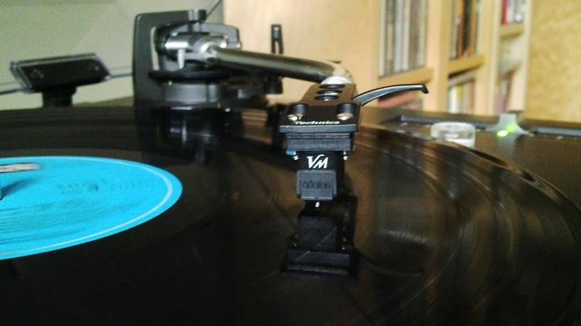

A ustawiłeś wkładkę wg szablonu? Jeśli tak, to mógłbyś zrobić zdjęcie headshela od góry? Mam pewne wątpliwości co do ustawienia wkładki w moim gramofonie.

Przepraszam bardzo, że tak późno ale byłem tydzień na urlopie. Nie wiem, czy o to chodziło. Może coś pomogłem.

Post autor: bojaco »
I jeszcze widok od czoła wkładki. Przepraszam za jakość zdjęć. Nie mam wprawy w fotografowaniu takich elementów ;)

Post autor: chudy_b »
To zdjęcie nie ma nic wspólnego z Twoim problemem. Ale dzięki, że je zrobiłeś. Masz tak samo daleko wysuniętą wkładkę jak ja po ustawianiu na szablonie. Ustawiając tylko na 53 mm overhanging, wkładka jest bardziej cofnięta, śruby są mniej więcej po środku. W sumie nie wiem jak powinno być, ale to już temat na inny wątek.

chudy_b pisze:W sumie nie wiem jak powinno być, ale to już temat na inny wątek.
Obydwa ustawienia mogą być poprawne. Serio. Odsyłam do wątku o ustawianiu wkładki, ew. napisz mi PW to coś wytłumaczę, bo widzę tutaj coś niepokojącego, jeśli serio prosisz ludzi o takie zdjęcia i są one Tobie do czegoś przydatne.
