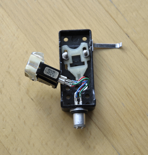

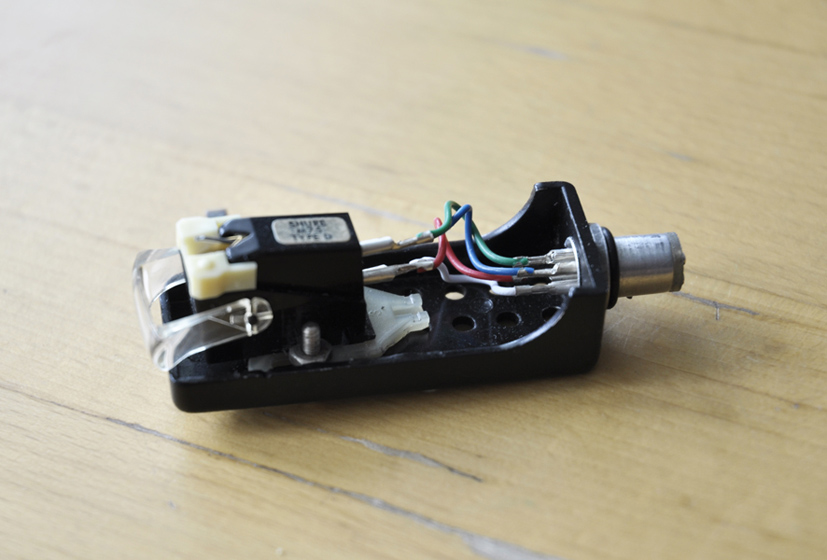

Być może komuś się ta informacja przyda.
Mam wkładkę Shure M75 D bez uszek i kombinowałem jak ją zamocować do innego headshell'a. Użyłem klipsu z koszyka dual'owskiego TK 233. Kupiłem go jako dodatek do wkładki. Klips jest grubości 2 mm. Po lekkiej obróbce pilnikiem, pasuje bez problemu i są pożądane uszka :).
Użyłem koszyka od polskiego "Fryderyka" bo był pod ręką i jest też nieco głębszy niż inne, które posiadam. Nie mam w gramofonie regulacji wysokości ramienia, dlatego ten nadawał się najlepiej. Trąci to "druciarstwem" i klejeniem wszystkiego taśmą, ale wkładkę udało się ustawić bez problemu na szablonach.

Ja poszedłem w klejenie :D
Wkładka z mocowaniem Dual - przeróbka na 1/2
