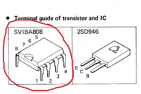

Okazało się, że problem z obrotami leży jednak po stronie elektroniki. Chyba jest tak, jak sugerował chudy_b:
W serwisie, do którego zaniosłem sprzęt, usłyszałem, że padł element w układzie scalonym silnika i stąd problem (załączam fragment z instrukcji). Serwisant oświadczył jednak, że nie podejmie się naprawy ze względu na brak dostępności tej części. Czy mógłby ktoś doradzić, gdzie powinienem szukać? Może jakiś fachowy sklep w necie lub "realny"? Z góry dziękujęchudy_b pisze:Tam siedzi jeden jedyny tranzystor bezpośrednio w zasilaniu silnika. Przynajmniej jego bym sprawdził.

Ja coś tak przez skórę czuje, że ten serwis nie ma racji. Otwórz ten gramofon i zobacz czy tranzystor nosi ślady wylutowania. Coś czuję, że nie. Wylutuj go i sprawdź. To nie trudne. Scalaki montowane przez Technicsa są trudne do ubicia. Wiem, bo sam parę razy próbowałem:-)

Nie układ a tranzystor. To ten drugi na Twoim rysunku - ten nie zaznaczony. Może być tak, że faktycznie scalak jest trafiony, ale trafił go np. uwalony tranzystor. Jak nie wiesz jak sprawdzić tranzystor, to zapytaj. Miernik się przyda, choćby taki za 15 PLNów z marketu.

Jeśli chodzi o tranzystor, to facet z serwisu nic o nim nie wspomniał. Stwierdził tylko, że ten pierwszy jest walnięty. Być może, jest jednak tak jak mówisz czyli na odwrót. Na pewno warto dobrze to zdiagnozować, żeby nie kupić innej części niż potrzebna. W zasadzie postaram się najpierw zrobić tu coś na miejscu. Jeśli się nie uda, to wówczas odezwę się. Znalazłem na miejscu inny serwis, który akurat zajmuje się naprawą gramofonów technicsa - głównie modele dla DJ, ale zwykłe też robią. Może tam jeszcze spróbuję.

Po przerwie odzywam się znowu. Odebrałem gramofon z serwisu i diagnoza jest ta sama czyli uszkodzony element SVIBA808. Tak jak pisał chudy_b, układ scalony trudno uszkodzić, ale może trafiłem na taki egzemplarz. Problem pozostaje ten sam czyli dostępność tej części. W linkowanym powyżej North.pl nie jest ona dostępna (link chyba nie był uaktualniany-obecnie jest już poprawiony):
http://north.pl/karta/sviba808-integrie ... -1176.html
Nie wiem czy uda mi się gdzieś znaleźć nowy układ i zapewne pozostaje tylko używany ze starego sprzętu. I tu moje pytanie - czy taki element znajduje się tylko w tym modelu Technicsa (SL-B202), czy może też i w innych paskowych tego producenta?
