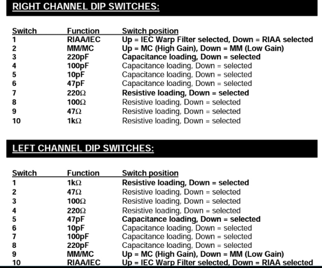

Tylko jeden z moich przedwzmacniaczy ma jakieś regulacje, jest to Sonneteer Sedley w wersji bez usb. Takich wartości impedancji nie znalazłem, ale są inne. Szczerze mówiąc nigdy nie dotykałem tych hebelków. W necie po wpisaniu nazwy urządzenia można bez problemu pobrać instrukcje w pliku PDF. Jak mógłbyś zerknąć i powiedzieć mi jak wg Ciebie mają wyglądać te ustawienia optymalne dla mojej DV.
Posty: 45339
Wkładki MC - jak to ugryźć?
Masz takie ustawienia: 1k, 47k, 100 i 220 ohm. Jeśli obecnie masz 47k to po prostu przestaw na 1k i porównaj sobie.

Nie o to chodzi. W instrukcji napisano o możliwości równoległych kombinacji owych hebelków. Nie bardzo wiem jak to rozumieć. Czyli pytam o to co się stanie jak np. dwa lub może trzy hebelki dam równocześnie w dół, uzyskam jakąś inną wartość (jaką ?) czy może źle kombinuje i coś spiernicze.

W przypadku Twojej wkładki wariacje nic nie zmienią - nie zwiększysz ilości użytecznych nastawów. Jest ich zbyt mało i nie w tym zakresie jaki jest potrzebny.
Przestawiac sobie możesz - nic nie popsujesz.
Musiałbyś zrobić jak radzi Wojtek - spróbować z pozycją 1kohm. Pamiętaj jednak, że oni wlutowali to w lustrzanym odbiciu 0 masz opis w pdf.
Twoja wkładka ma 150ohm impedancji wewnętrznej. Jak pisałem wcześniej użyteczne wartości są od +-1.5kohm...5...10kohm - należy dobrać doświadczalnie.
Remedium:
musiałbyś zakupić 2 wtyki/przejściówki rca typu Y (czyli z 2 wejściami) + 2 wtyki rca. Do jednego wejścia w przejściówce podpinasz gramofon a do drugiego sam wtyk rca z wlutowanym do środka rezystorem/potencjometrem (+ zwykły miernik).
Wtedy możesz ustawić praktycznie każdą wartość impedancji wejściowej od 1ohm....47kohm.
Wyżej niż 47kohm nie ustawisz.
Czyli mała inwestycja + lutownica.
I zwiększasz użyteczność swojego klocka znacznie. Bo to co oferuje w tej kwestii to ... ;-)

JacK pisze:W instrukcji napisano o możliwości równoległych kombinacji owych hebelków. Nie bardzo wiem jak to rozumieć.
Wydaje się to dość logiczne w sytuacji kiedy różne hebelki dotyczą różnych parametrów (tryb korekty, rodzaj wkładki, impedancja i pojemność). Jeśli "łączenie" ustawień impedancji czy pojemności nie jest w żaden sposób opisane to zakładam, że takie masowe załączanie nic nie daje.

Masz tam switch 10 pozycyjny z czego do impedancji są 4 pozycje ... i nawet jakby zacząc nimi kombinować to użyteczne jest to tylko dla MCLO i też w bardzo małym zakresie (połączenia równoległe rezystorów).

Mnie kilo wcieło, Tobie Wojtku kilo przybyło ;) . Możliwe ustawienia to 1 kohm, 47 ohm, 100 ohm i 220 ohm. Jeżeli chce uzyskać standardowe 47 kohm to hebelki trzeba nie tykać, pozostawiając je w pozycji górnej. Właśnie w ten sposób miałem. Zalecane obciążenie dla mojej wkładki DV wg producenta to więcej niż 1000 ohm, czyli 47 kohm też może być, choć wartość ta znacznie przekracza możliwą najniższą. Zachęcony Waszymi wpisami przełączyłem więc na wartość 1 kohm i... od dwóch dni słucham "nowego systemu". Zmiany w brzmieniu łatwo uchwytne, bardziej zaznaczony bas, góra dotychczas szczegółowa nic nie straciła na jakości jednak jest jakby bardziej wygładzona, delikatniejsza w odbiorze, a cała stereofoniczna scena nieznacznie poszerzona. Dynamika nagrań też chyba lepsza, ale nie miałem jeszcze możliwości aby posłuchać odpowiednio głośno aby stwierdzić to jednoznacznie. Sonneteer Sedley ma chyba bardzo małe wzmocnienie bo przy wkładce DV z poziomem 2,5 mV ustawnienie MM daje mizerny poziom głośności, dopiero przekręcenie gałki wzmacniacza na godzinę 12 daje poziom głośności porównywalny z graniem z sedesa ze wzmacniaczem ustawionym na 9. Przełączyłem więc na ustawienie MC i poziom się wyrównał. Męczy mnie jednak co będzie jak zachce mi się zakupić wkładkę MCLO z mizernym poziomem wyjściowym, starczy mi poziomu głośności wzmacniacza ? A może coś jest nie tak jak być powinno ? Wracając do obciążenia wkładki na wartość 1 kohm zachęcony dotychczasowymi zmianami na lepsze chcę koniecznie spróbować tych ustawień w granicach 1,5 kohm ... 10 kohm o których pisał Ahaja. Może będzie jeszcze lepiej ? Przestudiowałem więc materiały prasowe udostępnione mi przez firmę Sonneteer. Jest tam taka informacja:
"Loading flexibility is one of the aces up the Sedley's sleeve. Investigate the back panel and you'll find two rows of DIP switches (one for each channel) to adjust gain (MM or MC), impedance and capacitance. The values on offer are 1OpF, 47pF, 1OOpF and 2OOpF for capacitance and 1Kohms, 47ohms, lOOohms and 22Oohms fur resistance. Should you leave all the switches open, your cartridge will be working into the MM standard of 47kohm. If none of the values above suit your cartridge, Sonneteer have left a couple of blank spaces on the circuit board so they can insert custom components. A choice of IEC and RIAA cartridge equalisation is offered as well, the former rolling off bass below 19Hz to avoid cone-flap with warped records and reflex 'speakers."
O ile dobrze zrozumiałem producent przewidział że firmowo zainstalowane wartości mogą być niewystarczające dla niektórych klientów z fanaberiami i zostawił wolne miejsce na zainstalowanie innych mniej typowych ustawień. Moje pismo w tej sprawie do Sonneteera pozostaje na razie bez echa, a nie mam pojęcia jak się do tego zabrać. Proszę o podpowiedzi. Widzę że powoli z moich wpisów robi się w tym wątku off top, więc może Wojtek wydzieli nowy wątek.

Kup te Yki i 2 wtyki rca i helitrimy 10kohm. Przylutuj wyreguluj oba jednakowo i słuchaj, porównuj.
A jakie ma wzmocnienie sekcji MC?
