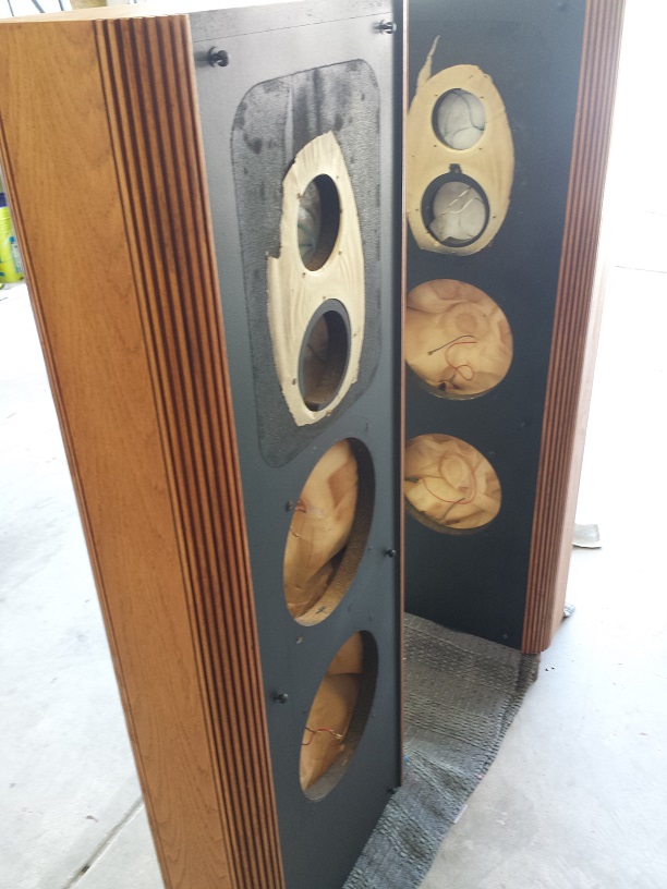

Skrzynki pobejcowane i pomalowane.
W weekend powinienem mieć wszystko poskładane oprócz maskownic.

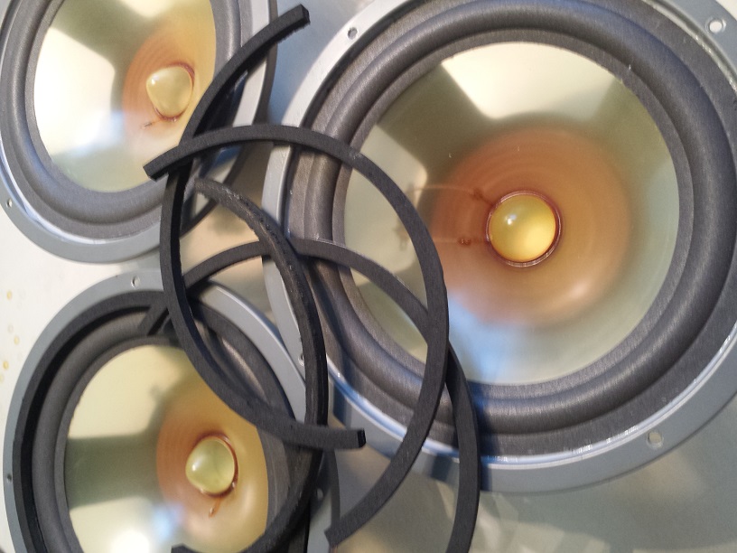

Pomalowałem podkładówką ramy wooferów bo przy usuwaniu starego zawieszenia zdarłem orginalną farbę z metalu.
Przykleiłem nowe zawieszenia i użyję stare uszczelki (z których wcześniej usunąłem wszelki brud) bo nie mogłem znaleźć nowych dziesięciocalowych.
Są jeszcze w dość dobrym stanie.
Jutro zamontuję wszystkie głośniki a w sobotę będzie próba generalna. ;)

Zamontowałem dzisiaj głośniki , jeszcze nie przykręciłem podstawek bo dałem na nie trzecią warstwę bejcy.

Pawelec pisze:W końcu fronty są czarne, czy granatowe ? A podkładkę pod średnio i wysoko tonowe głośniki z czego robiłeś? To oryginał?
Czarna matowa farba, tak jak orginalnie było.
Na podkład pod średnie i wysokie użyłem gąbki z IKEA. Takiej antyślizgowej do wykładania szuflad. :D
Nie wiem co tam było orginalnie , ale cokolwiek to było, było całkowicie utlenione.
Nie wydaje mi się aby ta gąbka miała jakikolwiek wpływ na dźwięk.
