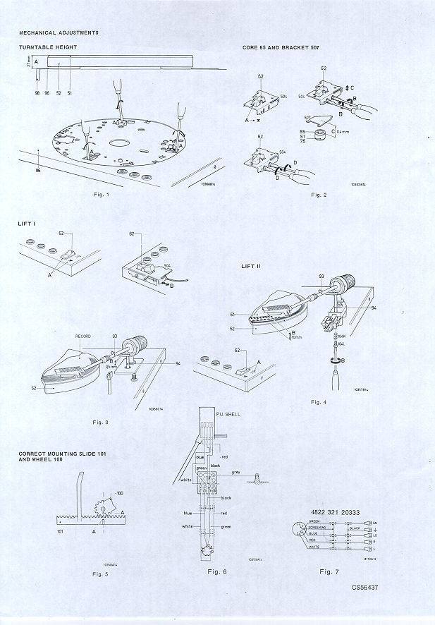

Witam wszystkich i bardzo proszę o pomoc,dostałem Philipsa 212 piękny okaz, wszystko działa, oprócz windy która nie może podnieść ramienia z płyty.Mój pierwszy gramofon.Wielkie dzięki za pomoc.

Czy winda w ogóle nie działa czy tylko przy auto-starcie/auto-stopie jest problem?
Instrukcja obsługi i serwisowa: http://www.vinylengine.com/library/philips/ga-212.shtml

Wiem że to jest manual ale winda reaguje tylko niema siły podnieść ramienia z nad płyty.Tak wygląda gdy winda jest podniesiona.

Usterka usunięta jest regulacja podnoszenia ramienia.

A mógłbyś nam pokazać tą regulację?

W instrukcji rysunek fig 4 jest śrubka ze sprężyną to jest regulacja.
