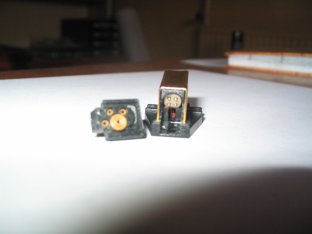

Zmieniłem igłę na nową od Wamat-a, ustawiłem wkładkę wg. szablonu, zmieniłem nacisk wg. zaleceń Wamat-a i rozczarowałem się z dźwięku nowej igły, stara igła zamiennik Pfeifer gra o niebo lepiej.
Niestety przy żonglowaniu igłami i wyjmowaniu nowej igły która dość mocno siedzi nastąpiła katastrofa
Nie wiem jak to zrobiłem ale odpadł mi tył wkładki z bolcami, pewnie przytrzymywałem wkładkę za bardzo za końcówkę i tyle narobiłem.
Końcówka wygląda jakby ktoś potraktował ją klejem i być może trzymała się słabo. Na chwilę obecną mam jedną wielką ciszę
Pytanie czy taką wkładkę można naprawić ? czy pozostaje zakup nowej ?

Pokaż foty.

Cisza=Nowahynas pisze:a chwilę obecną mam jedną wielką ciszę

Nie da się przykleić z powrotem?
