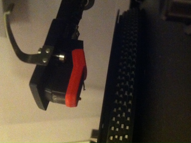

Witam ponownie, rzeczywiście macie rację co do kolejności przygotowania gramofonu do użytku, ale zrzucam to na brak doświadczenia w tym temacie. Dopiero to forum otwiera mi oczy co do obsługi i czynności zwiazanych z ich użytkowaniem. Jak już wspominałem niedawno kupiłem gramofon WEGA JPS-350p i szczerze mówiąc nie mam pojęcia jaka to igła i wkładka, ale zapewne nic specjalnego ponieważ brakuje jakichkolwiek oznaczeń (jedynie napis SONY). Poniżej zamieszczam 2 fotki z telefonu.

http://www.trixi2.com/front/1.1.jpg
http://www.trixi2.com/front/1.2.jpg
ps: zmęczenie igły można jakoś rozpoznać, bo jak na mój gust to brzmi okay...

przepraszam za te zdjęcia, ale kombinuję z nimi jak koń pod górke... teraz powinny być ;)
http://www.trixi2.com/front/1.1.JPG
http://www.trixi2.com/front/1.2.JPG

Ja na tych zdjęciach w ogóle nie widzę igły.

Winters pisze:Ja na tych zdjęciach w ogóle nie widzę igły.
tutaj widać igłę ;)

To jest wkładka Sony VL-34G (robiona dla Sony przez Audio-Technicę).
Oznaczenie igły to ND-134G.
Zalecany nacisk, 2g.
Jak jesteś pewien poziomu to dobrze ustaw ramię (żeby ładnie lewitowało przy braku nacisku/0g), a potem ustaw nacisk i antiskating na 2.
Ewentualnie możesz też spróbować z 2.2-2.3g. Testuj sam koniec płyt, skoro tutaj tylko występuje problem.
Jeśli nie jest to kwestia ustawienia to to może być wina zużytej igły, bo końcówka każdej strony zawsze jest najbardziej "problematyczna" dla igieł :)
Jeśli podczas odtwarzania igła tak się zgina, że spód wkładki prawie że dotyka płyty to możesz być pewien, że igła jest do wymiany.
Zresztą, zawsze warto wymienić igłę przy używanym gramofonie, albo od razu całą wkładkę.
Ta Sony to nic specjalnego akurat, już względnie tania AT-95E byłaby lepsza.
