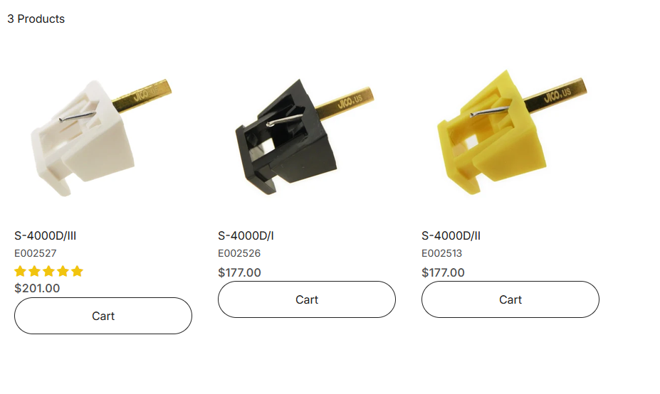

To czym się różnią oprócz ceny te igły?
SAS nie znalazłem....
- Posty: 45532
Re: Wkładka o głębszej scenie.
III jest bardziej miękka/niższy nacisk. Pozostałe - kolorkiem.
Z tego co widzę mowa oczywiście o igłach JICO Shibata do Empire 4000.
