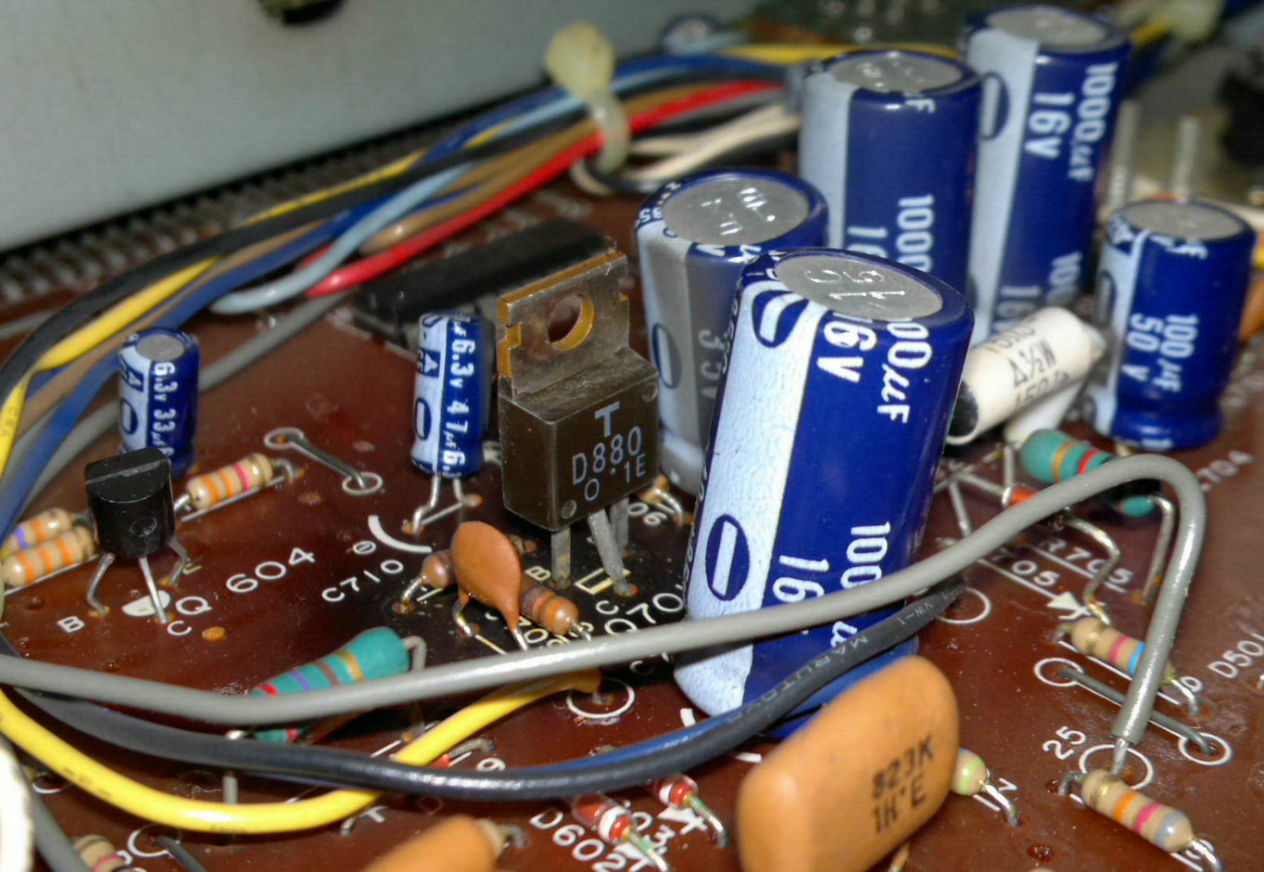

Witam! Kupiłem ostatnio taki tuner. Już w drodze do domu czułem jakby coś się w nim stopiło. Charakterystyczny zapach.

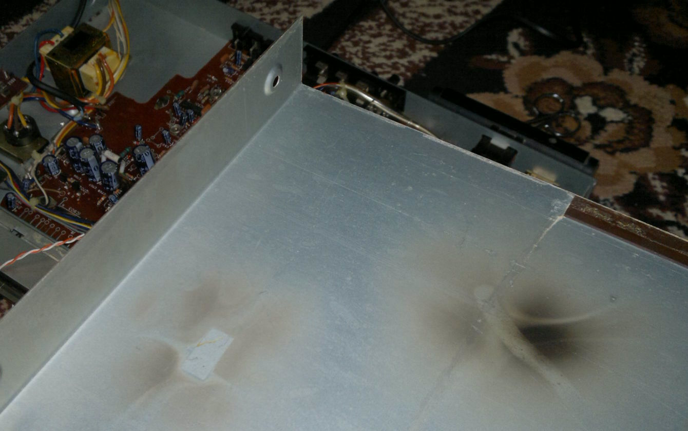

Po zdjęciu pokrywy ujrzałem na niej ślady wysokiej temperatury. Najwięcej nad tranzystorem D880, reszta w okolicach przetwornicy.
Gdy tuner jest wyłączony, a wtyczka jest w kontakcie to tranzystor jest bardzo ciepły. Gdy tuner jest włączony temperatura rośnie. Nie wiem jaka, ale wysoka. Palec na nim można trzymać poniżej minuty.
Nie robiłem jeszcze testu długodystansowego, choć przyznam, że wcześniej używając go przez godzinę część pokrywy nad tranzystorem była letnia, gdy w tym czasie kilka centymetrów była zimna.
Na płytce drukowanej również występują ślady wysokiej temperatury.
Jestem na telefonie, jak się uda to dodam zdjęcia.
//Edit
W czerwonym kółku element, który chce dorównać temperaturze tranzystora, ale na szczęście nie bardzo mu się udaje.
Na pewno? Takie zjawisko sugeruje, że masz włącznik za tym tranzystorem, a nie przed uzwojeniem pierwotnym transformatora. Być może po prostu tranzystor po wyłączeniu nie zdołał oddać całego ciepła z siebie. Upewnij się co do tego.
I chyba ma prawo. Zauważ, że ten rezystor nie jest rezystorem małej mocy, co więcej jest zamontowany z długimi nóżkami, które działają jak radiator.

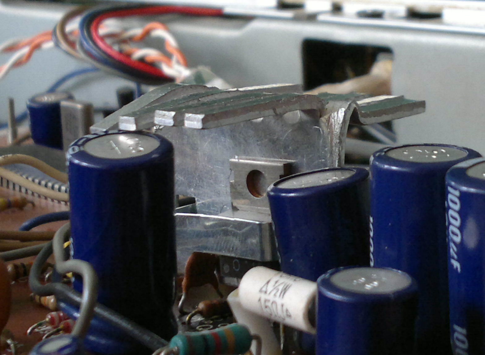

Problem rozwiązany, zamontowałem radiator. Konieczne było maksymalne zmniejszenie jego wymiarów. Teraz czuć, że wszystko jest w normie :).
