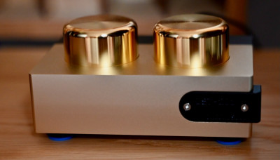

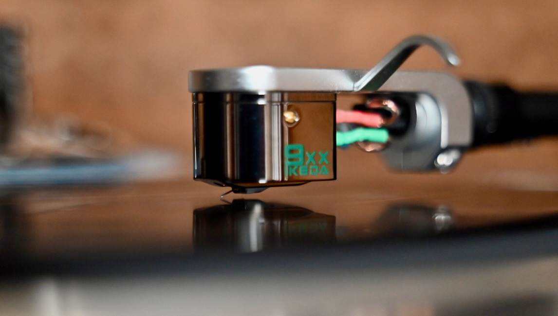

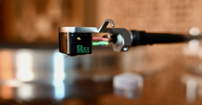

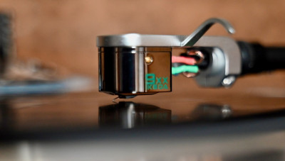

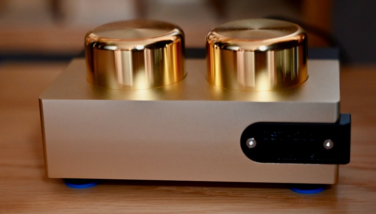

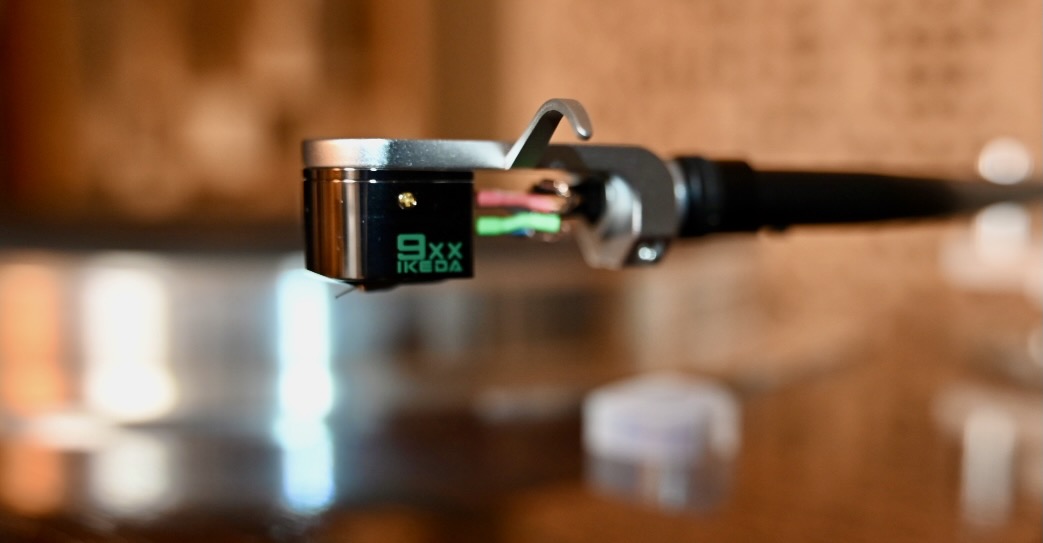

pelzak
Posty: 29
Rejestracja: 07 lip 2012, 19:11
Re: Pokaż mi swoją wkładkę
#2892
Post autor: pelzak »
U mnie od 2 tyg Ikeda 9xx przez SUT Ikeda IST-201 :)
przestrzeń, powietrze, swoboda i jednocześnie spokój w graniu ; jest magia ;)
