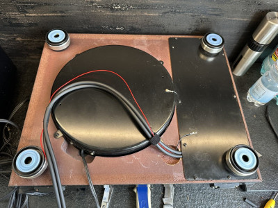

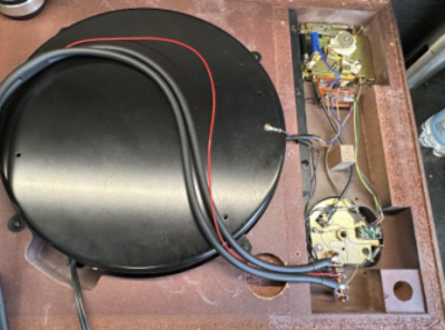

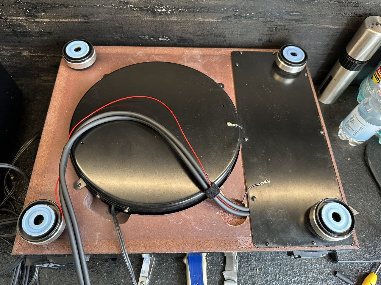

Znalazłem wene na polutowanie wtyków RCA. Na rozebranie gramofonu jeszcze zbieram energie i czas.

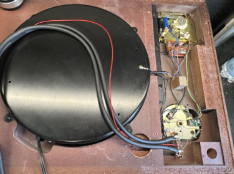

Nie wiem czemu zdjęcia są w odwrotnej kolejności działań :)

Jakieś mocowanie przewodów do plinty zrobiłeś? Bo jak nie to luty szybko się wyłamią przy takim pytongu.

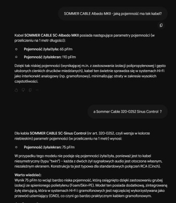

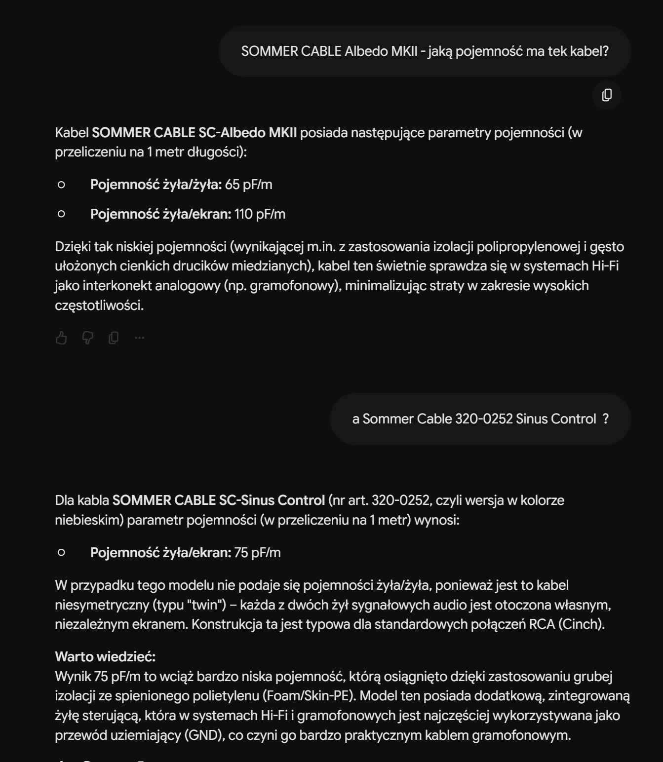

To Alabedo to też ponad 110pF

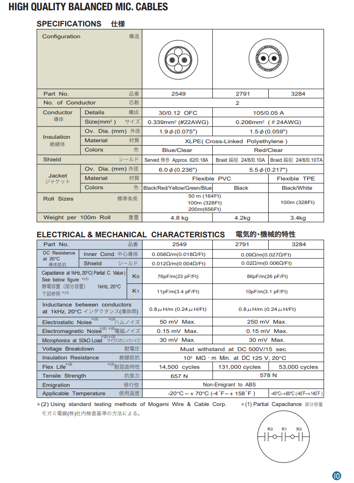

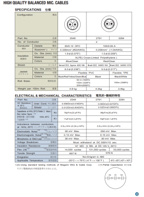

Ekran jest nadal "w obwodzie", podłączony do masy w samym pre (nawet jeżeli podłączona jest z jednego końca, w końcu to kondensator) więc pojemność się odkłada, efektywna pojemność będzie nawet minimalnie wyższa od 110. Z takiej budowy lepszy do pojemności jest któryś Mogami, zaraz zerknę który.
Mogami 2549 przewód ekran 76pF. Co prawda na rozmiary coś te dane wmi trochę optymistycznie wyglądają, ale nie mam pod ręką żeby zmierzyć.
Tak czy siak cudów nie ma jest fizyka, najniższa pojemność będzie przy jednej żyle w ekranie gdy ekran jest daleko od żyły (przewód jest gruby)

W tym nie ma blaszki dociskowej. Podpiłowałem nieco szczelinę na kabelki , bo faktycznie były ze dwa milimetry grubsze niż Proela. Sommer wlazł na duży wcisk i wszystko w kupie trzyma blacha osłony. Nawet jeden z wkrętów jest blisko wyjścia kabelków i skutecznie je unieruchamia. Sprawdziłem , kable nawet nie drgną.
