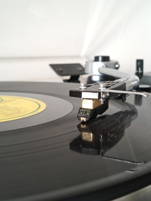

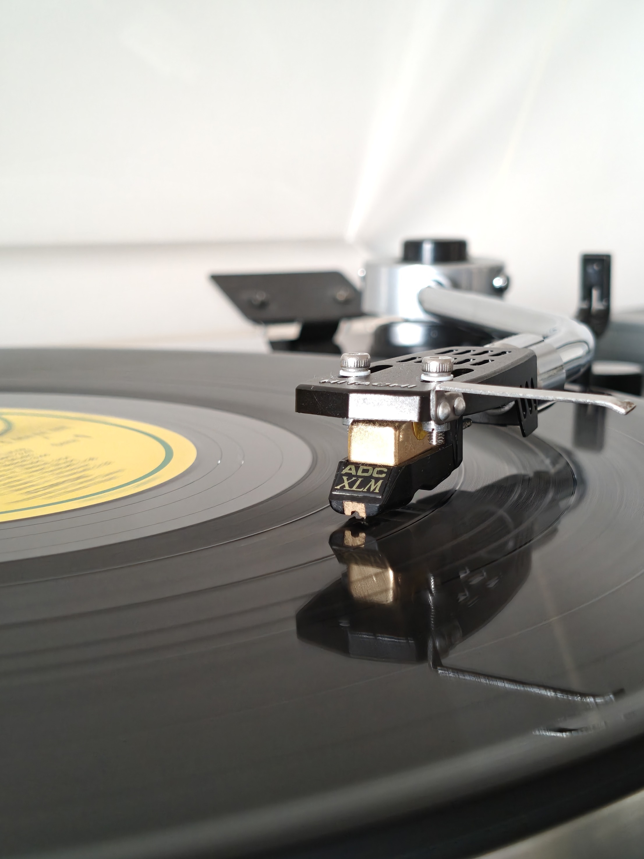

piotrz231
Posty: 60
Rejestracja: 02 lip 2025, 14:10
Re: Pokaż mi swoją wkładkę
#2878
Post autor: piotrz231 »
Trafił do mnie taki gagatek. Te złote i/lub srebrne wkładki robią robotę, przynajmniej wizualnie. W porównaniu z Stanton 681eee z igłą shibata, ta ADC XLM gra bardziej naturalnie. Bas nie jest taki mocny jak w Stantonie, ale mi to pasuje. Ze względu wysoką podatność wkładka ta pójdzie na odsprzedaż, albo kupię igłę do XLM mk3, albo poczeka na nowy gramofon z lżejszym ramieniem. Wkładkę polecam, brzmi bardzo dobrze.
Posty: 45614
#2879
Po prostu kup późniejszą igłę albo jakiś dobry zamiennik, a tą XLM mk1 schowaj sobie na przyszłość :)
Ewentualnie jakiś niższy model igły mk1-mk2, niekoniecznie XLM.
JootWoo
Posty: 342
Rejestracja: 27 gru 2024, 11:03
Gramofon: SL1300MK1/SL1800MK2
Lokalizacja: WLKP
#2880
Post autor: JootWoo »
ADC VLM ma mniejszą podatność, mam taką u Syna powieszoną i wszystko śmiga.
