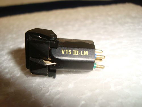

Tak ona wygląda: http://www.aukcjoner.pl/gallery/012029718-.html#I1
Można montować bez żadnego adaptera?
 - Posty: 44434
Legendarna Shure V15 III
Skoro ma wykręcane śrubki to chyba tak

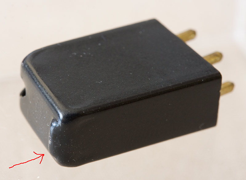

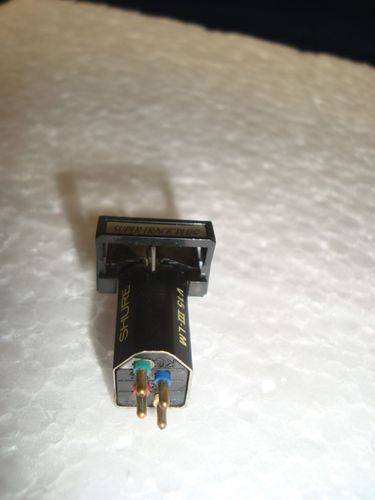

Zamierzam kupić wkładkę Shure V15 III L-M do Duala 704. Oglądam aukcje na eBay i widzę, że jest ona oferowana w różnych "zestawach". Z tego, co zdążyłem się zorientować, wynika, że cały komplet składa się z trzech elementów (nie licząc igły): (1) wkładka, (2) obejmujący ją koszyczek przykręcony śrubkami do (3) headshella. Przepraszam jeśli pokręciłem terminologię
 Ładnie widać te elementy na zdjęciach, które wcześniej w tym wątku podał Wojtek:
https://secure.flickr.com/photos/little ... 3753452158
Mój problem jest taki, że nie wiem czy jeśli zakupię jedynie wkładkę, np. (zdjęcia z aukcji): to czy będę mógł ją zamontować do mojego koszyczka, który wygląda tak (z wkłądką Shure M75): Chodzi o to, że ten blaszany koszyczek ma nacięcie, do którego wchodzi wypukłość na wkładce. Widać tę wypukłość na tym zdjęciu mojej Shure M75: Na zdjęciach wkładki V15 III LM nie widzę takiej wypustki. Nie widzę też jak ta wkładka jest mocowana w plastikowym koszyczku, z którym najczęściej jest sprzedawana.
Jeśli mi się trafi wkładka w koszyczku, to problemu nie ma. Ale nie wiem czy startować w aukcji z samą wkładką.
 - Posty: 44434

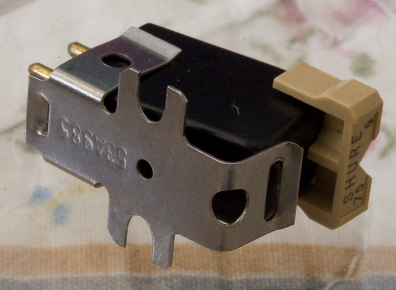

W przypadku wersji L-M, wkładka nie musi być w ogóle przykręcona śrubkami. To wynika ze specyfiki headsheli Dualowskich, a ta wersja Shure była właśnie zrobiona pod te kosze. Mocowane na zatrzask.Carpenter pisze:(2) obejmujący ją koszyczek przykręcony śrubkami do (3) headshella.
Twoja M75 jest "łysa", bez zewnętrznej obudowy umożliwiającej montaż. Była to taka uniwersalna odmiana do montażu w różnych gramofonach przy pomocą różnych adapterów (tj. ta Twoja blaszka).
Jako że masz Duala 704, lepiej kup pełnego Shure V15 III L-M, już z Dualowksim headshellem w zestawie.
Będzie Tobie wtedy łatwiej zamieniać M75 z V15 III, jeśli miałbyś taką chęć.
W przeciwnym wypadku, możesz równie dobrze kupić V15 III L-M bez półkosza i zamocujesz go w tym, który posiadasz, bez blaszki.
Równie dobrze mógłbyś też kupić wersję V15 III bez "L-M", czyli z standardowym mocowaniem na 1/2 cala, jednak te wkładki zwyczajowo są droższe od L-M, właśnie dlatego że są bardziej uniwersalne montażowo.
Dlatego właśnie od samego początku radzę Tobie jednak kupić L-M, chyba że okazyjnie dorwiesz normalną V15 III.
Gdybyś od początku miał Dualowską wersję M75, która jest mocowana w taki sam sposób jak V15 III L-M, to byś się teraz nie głowił

Re: Legendarna Shure V15 III
Tak właśnie myślałem, bo na wielu zdjęciach nie było widać łbów śrub, ale jakieś plastikowe łebki, jakby do wciskania, a nie do wkręcania.Wojtek pisze:W przypadku wersji L-M, wkładka nie musi być w ogóle przykręcona śrubkami. To wynika ze specyfiki headsheli Dualowskich, a ta wersja Shure była właśnie zrobiona pod te kosze. Mocowane na zatrzask.
No to akurat rozumiem bardzo dobrze i właśnie najchętniej bym kupił taki zestawik już na TK136, do szybkiej podmiany (ale nie na Shure M75, który trafił już do szuflady, a na Digitraca 300SE).Wojtek pisze:Jako że masz Duala 704, lepiej kup pełnego Shure V15 III L-M, już z Dualowksim headshellem w zestawie.
A "półkosz" to który z ponumerowanych przeze mnie od 1 do 3 elementów? Nr 3?Wojtek pisze:W przeciwnym wypadku, możesz równie dobrze kupić V15 III L-M bez półkosza i zamocujesz go w tym, który posiadasz, bez blaszki.
A tu mnie zaskoczyłeś! Myślałem, że mając Duala jestem skazany na wersję L-M/Du. Czy w takim razie dobrze myślę, że jeśli wkładka V15 III jest umieszczona w czymś, co ma śrubki 1/2 cala to ja to będę mógł przykręcić do mojego headshella TK136 w gramofonie Dual 704?Wojtek pisze:Równie dobrze mógłbyś też kupić wersję V15 III bez "L-M", czyli z standardowym mocowaniem na 1/2 cala, jednak te wkładki zwyczajowo są droższe od L-M, właśnie dlatego że są bardziej uniwersalne montażowo.
 - Posty: 44434
Tak. Piszemy półkosz bo formalnie to Duale tej serii nie mają zdejmowalnych pełnych headshelli, a jedynie pewien element headshella (na którym zamocowana jest wkładka) jest wyjmowalny. Aczkolwiek sam ten element popularnie nazywany jest właśnie headshellem Dualowskim.Carpenter pisze: A "półkosz" to który z ponumerowanych przeze mnie od 1 do 3 elementów? Nr 3?
Nie, ale jest to wygodne. Nie musisz się w takim układzie za bardzo martwić o overhang czy VTA, bo geometria jest już z góry ustalona przez producenta, tak by pasowała. No chyba że lubisz eksperymentować.Carpenter pisze:Myślałem, że mając Duala jestem skazany na wersję L-M/Du.
Nie jest "umieszczona w czymś" tylko po prostu ma pełne body z otworami na śrubki.Carpenter pisze:Czy w takim razie dobrze myślę, że jeśli wkładka V15 III jest umieszczona w czymś, co ma śrubki 1/2 cala to ja to będę mógł przykręcić do mojego headshella TK136 w gramofonie Dual 704?
Tak, będziesz mógł, na tej samej zasadzie co możesz przykręcić swoje M75 i Digitraca z adapterami na 1/2''.

Teraz rozumiem! Dzięki za wszystkie wyjaśnienia! Wynika z tego, że wkładka V15 III L-M ze zdjęć, które wkleiłem kilka postów wyżej, jest jakimś wyjątkiem, bo też jest goła, jak moja M75. Czy to znaczy, że aby ją zamocować potrzebny jest adapter/blaszka, ale inna niż moja?Wojtek pisze:Nie jest "umieszczona w czymś" tylko po prostu ma pełne body z otworami na śrubki.Carpenter pisze:Czy w takim razie dobrze myślę, że jeśli wkładka V15 III jest umieszczona w czymś, co ma śrubki 1/2 cala to ja to będę mógł przykręcić do mojego headshella TK136 w gramofonie Dual 704?
 - Posty: 44434
Faktycznie, ten egzemplarz też jest goły. Będzie potrzebna blaszka.Carpenter pisze:Wynika z tego, że wkładka V15 III L-M ze zdjęć, które wkleiłem kilka postów wyżej, jest jakimś wyjątkiem, bo też jest goła, jak moja M75. Czy to znaczy, że aby ją zamocować potrzebny jest adapter/blaszka, ale inna niż moja?
Ludzie specjalnie potrafili "rozbrajać" body tego typu wkładek po to właśnie by umożliwić montaż na innym gramofonie.
Normalnie L-M z pełnym body nie da się za bardzo zamocować na uniwersalnym headshellu 1/2''.
Jeśli z powodu swojej "nagości" wkładka ta jest tańsza od pozostałych i jesteś w stanie poradzić sobie z tym to pewnie warto na taką ofertę skoczyć
