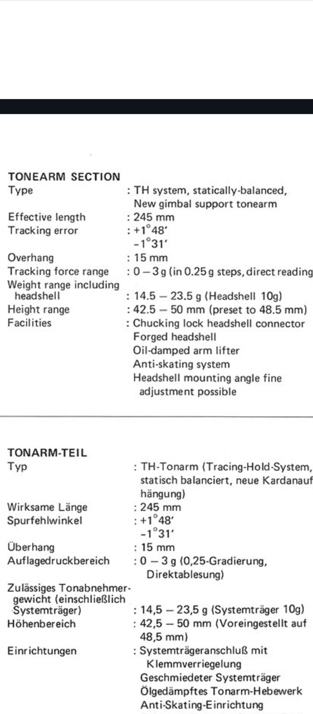

Próbuję ustalić masę ramienia w powyzszych gramofonach. Jest to ramię jvc ua-5045 i sieć podaje masę 14gr. Rozumiem że to bez headshella?
Czy to ramię podejdzie pod mc Denona dl-103 lub dl- 301?

W A7 masz masę wkładki i headshella łącznie od 14,5 do 23,5 g

Z headshellem.
Bardziej 301 niż 103.

O oczekiwaniach to trudno. Bardziej chodzi mi na razie o aspekt pasowania wkładki do ramienia (podatność).

Pierwsza mc. Miałem i mam philipsa 412/2, Sony xl25/thacker. At 95. Chciałbym spróbować ewentualnie mc.
Najbardziej podszedł xl25.
Zastanawiałem się nad nagaoką mp110/150, at440mla, ortofon blues, a może właśnie mc.
Tylko nie wiem do końca która ,,fizycznie,, podejdzie.

Podejdą raczej wszystkie poza DL-103/103R (ale nie ma co rozpaczać z tego powodu, serio).
Jeśli siedzi tam JVC UA-5045 i z jakimś oryginalnym headshellem w okolicach 10g wagi ma w sumie 14g masy efektywnej to znakiem tego jest to ramię wagi średniej, a więc dość uniwersalne.

Odkopuję temat bo borykam się ze znalezieniem rzetelnych informacji. A7 i A70 z dotychczasowych analiz to dwa rózne ramiona. Różne Ai podają skrajne i odwrotne wartości. W instrukcji A7 nie ma podanej wartości masy efektywnej. Instrukcję do A70 znalazłem tylko po japońsku w zwiazku z tym ze ten sprzęt był oferowany tylko na ich rynek. Sieć podaje nawet fóżne długości tych ramion wiec raczej wykluczone zeby były identyczne. Ktoś ma jakies pewne informacje. Poszukuję zarówno dla A7 jak i A70 mojego przyjaciela. Dzieki z góry

O A7 Wojtek napisał post wyżej a w A70 masz inne dłuższe (10 cali) ramię i z danych fabrycznych wychodzi że jest troszkę cięższe od 5045

Tak. Właśnie tą samą instrukcję z tłumaczoną z japońskiego znalazłem a AI podaje jako źródło fora w japonii i masę efektywną z ori koszem 17,5 gr. Nie ma bardziej wiarygodnych źródeł. Przykładowo dla technicsa q202 podaje 12 gr z orginalnym koszykiem a dla qlA7 14,5 również z orginalnym koszykiem i tutaj jako źródło podaje dane producenta i instrukcje, czyli bardziej wiarygodne zródłaPeliks pisze: ↑30 mar 2026, 09:30O A7 Wojtek napisał post wyżej a w A70 masz inne dłuższe (10 cali) ramię i z danych fabrycznych wychodzi że jest troszkę cięższe od 5045

W mojej instrukcji A7 jest tak:
