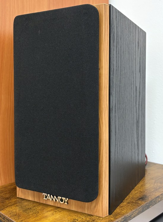

CHWALISELF Mode On
No to wreszcie zorganizowałem sobie do pracy coś, czego wreszcie normalnie można słuchać. :dance:
Radio w zasadzie tylko... na razie... ;)
CHWALISELF Mode Off
:D
Pozdroofka
mcemsi
Posty: 921
Gramofon: PS-X800, PS-X555ES
#11901
Post autor: mcemsi »
M1?
Swego czasu zadziwiające w brzmieniu maluszki.
TomekT
Posty: 299
Rejestracja: 23 lut 2023, 22:42
Lokalizacja: Koszalin, ten koło Mielna ;)
#11902
Post autor: TomekT »
mcemsi by pisze: ↑
18 mar 2026, 15:23
M1?
No właśnie :D
Tak, to M1
Pozdroofka

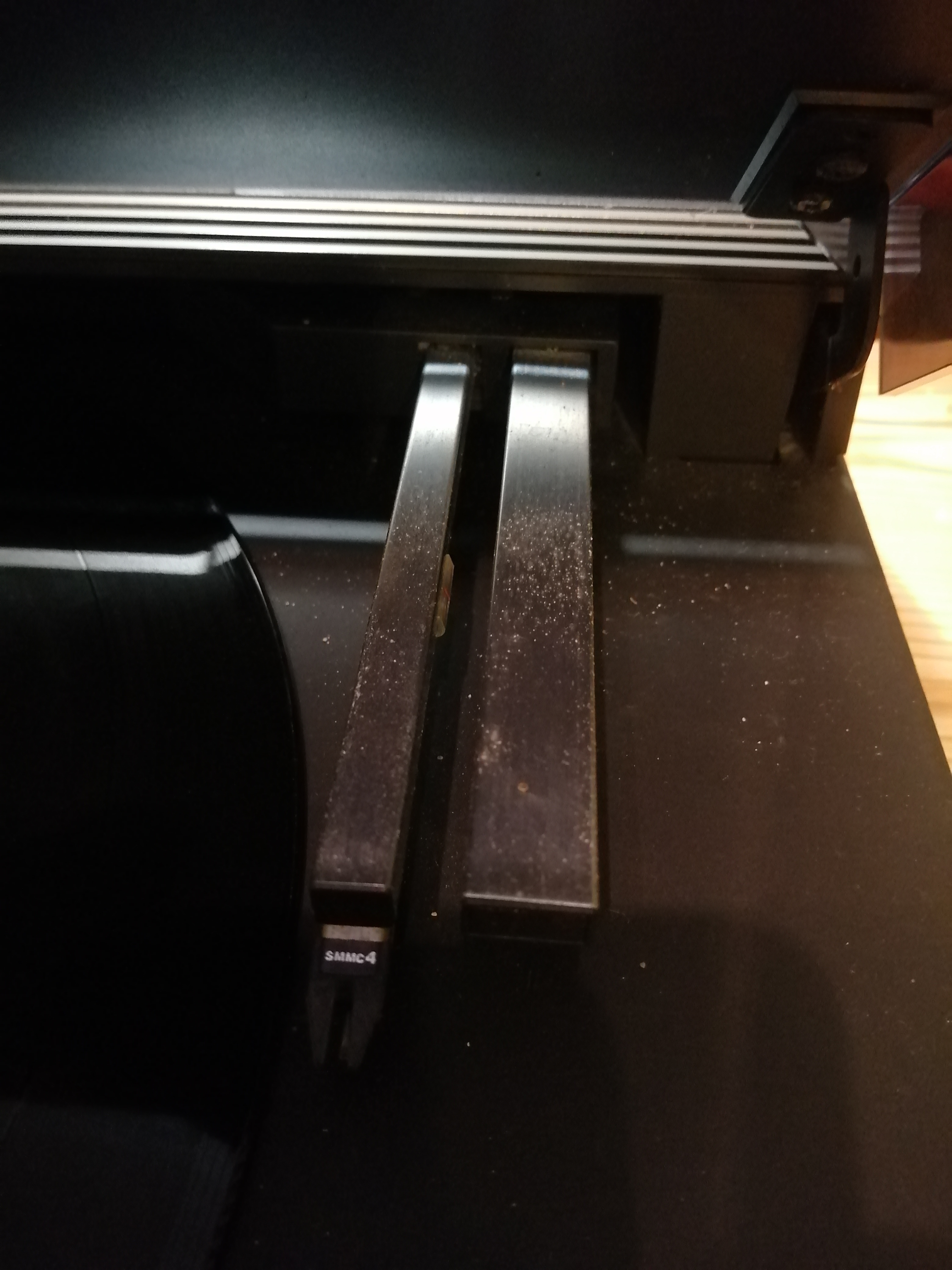

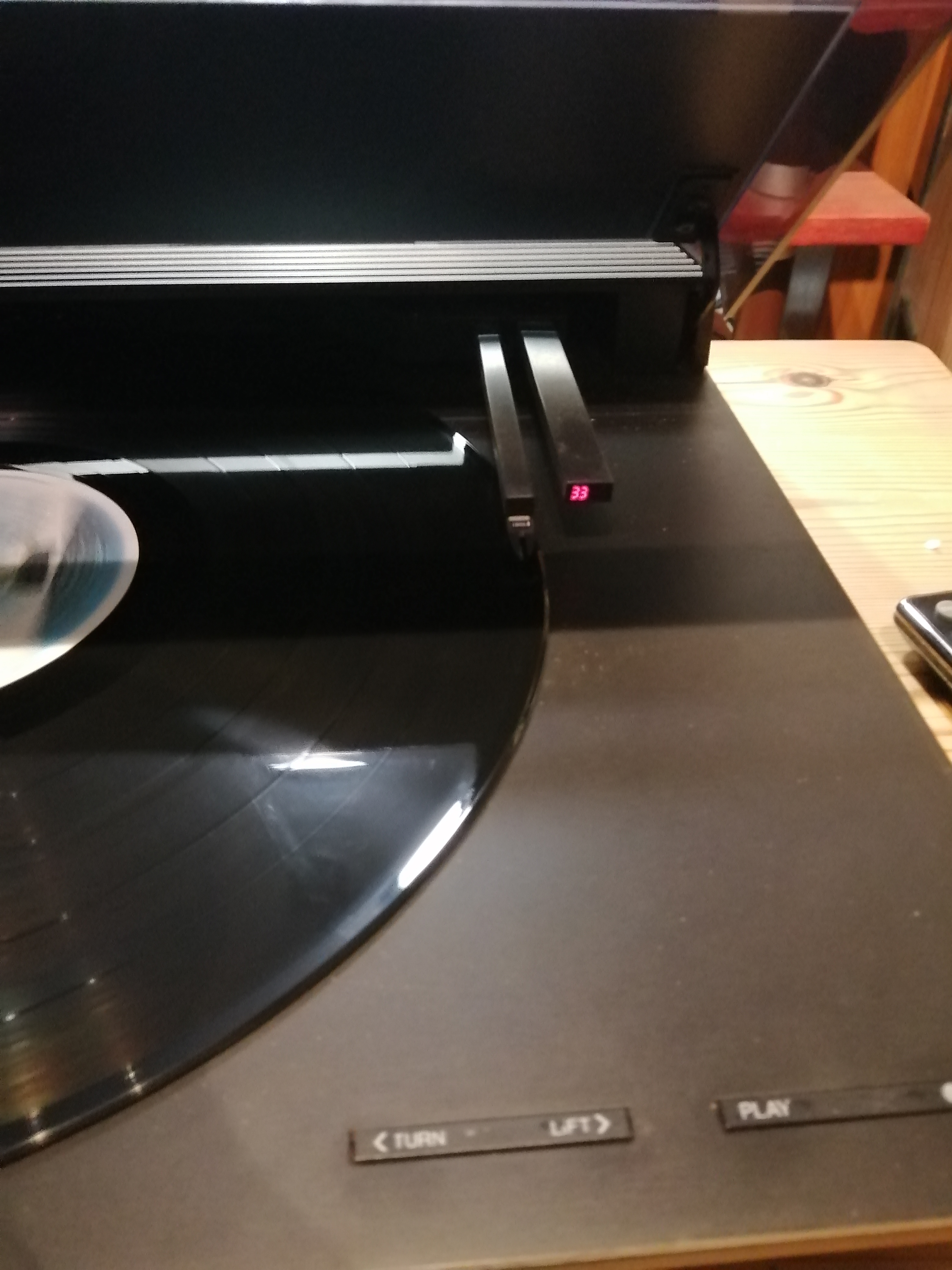

A tu - co i jak ustawiać?
mcemsi
Posty: 921
#11910
W sumie to prawie nic :) , tangencjale mają mieć overhang 0 ale niedokładne zamocowanie wkładki może to zero zaburzyć. Dobrze mieć taki szablon który ma prostą linię od osi do krawędzi.
Wtedy igła powinna być styczna do linii na całej długości przesuwu ramienia czyli wg poniższego od osi do pkt G
