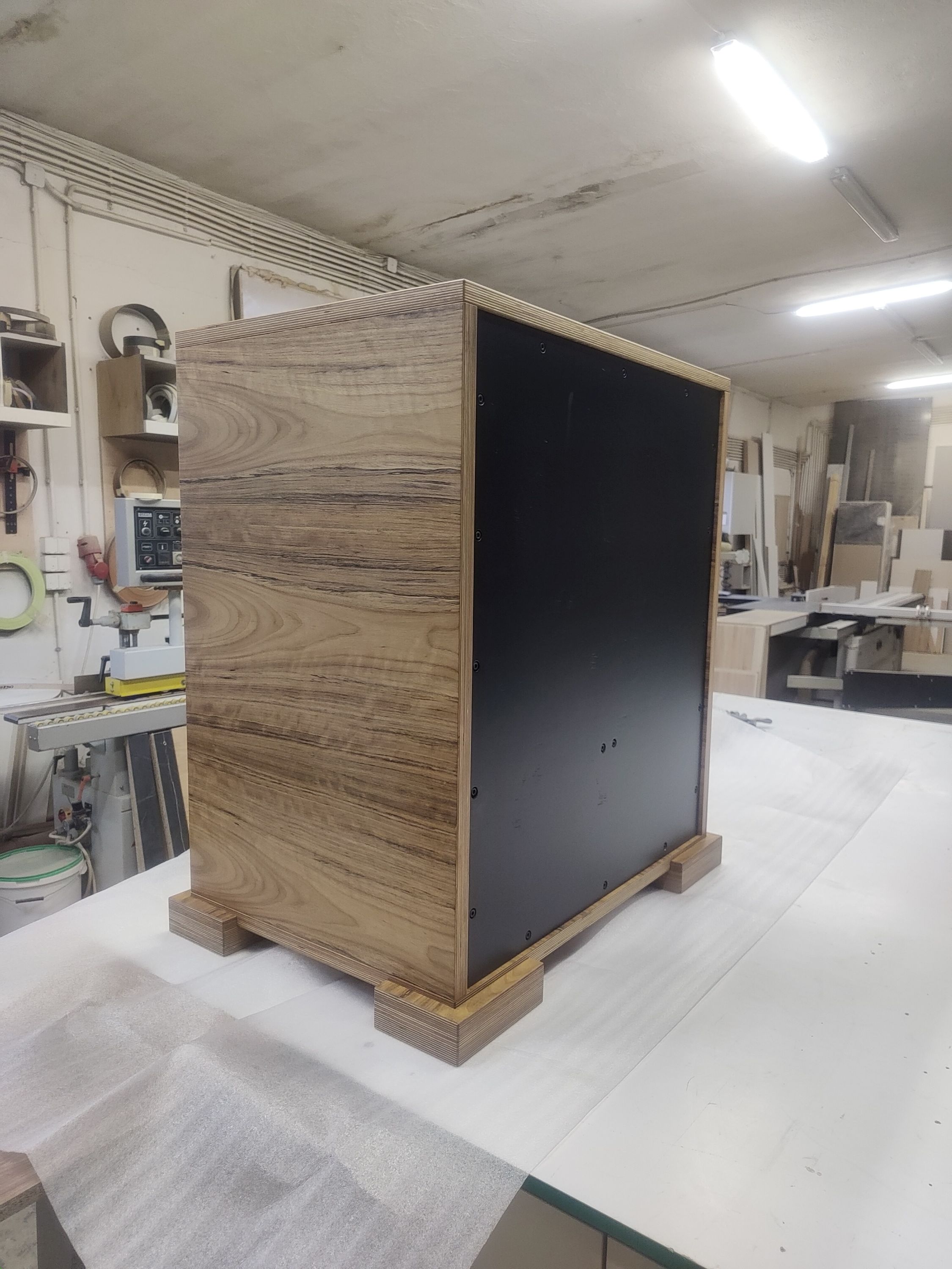

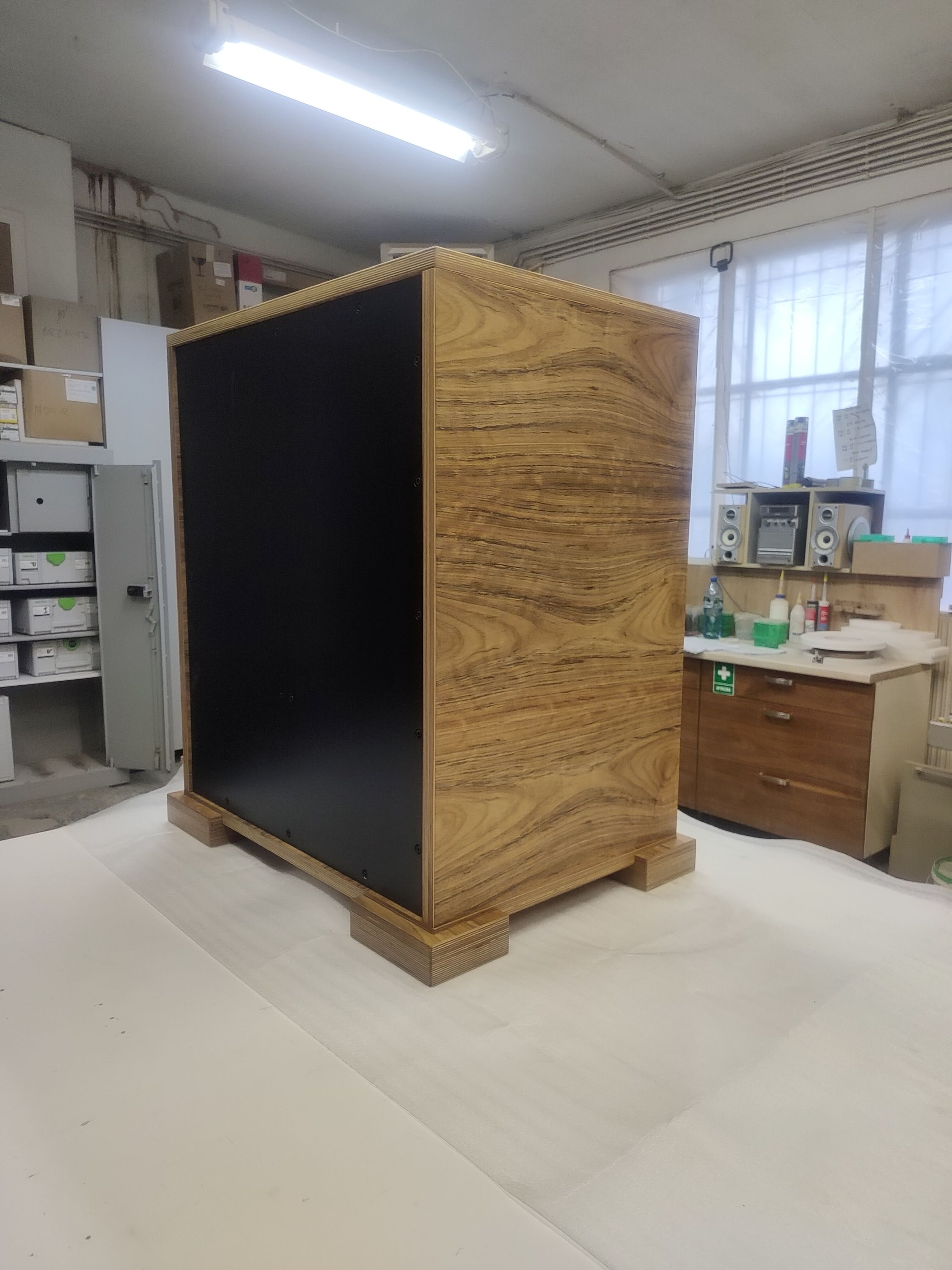

Może nie tak szybko ale główne basowe obudowy już prawie gotowe :)
viewtopic.php?t=15809#p307122

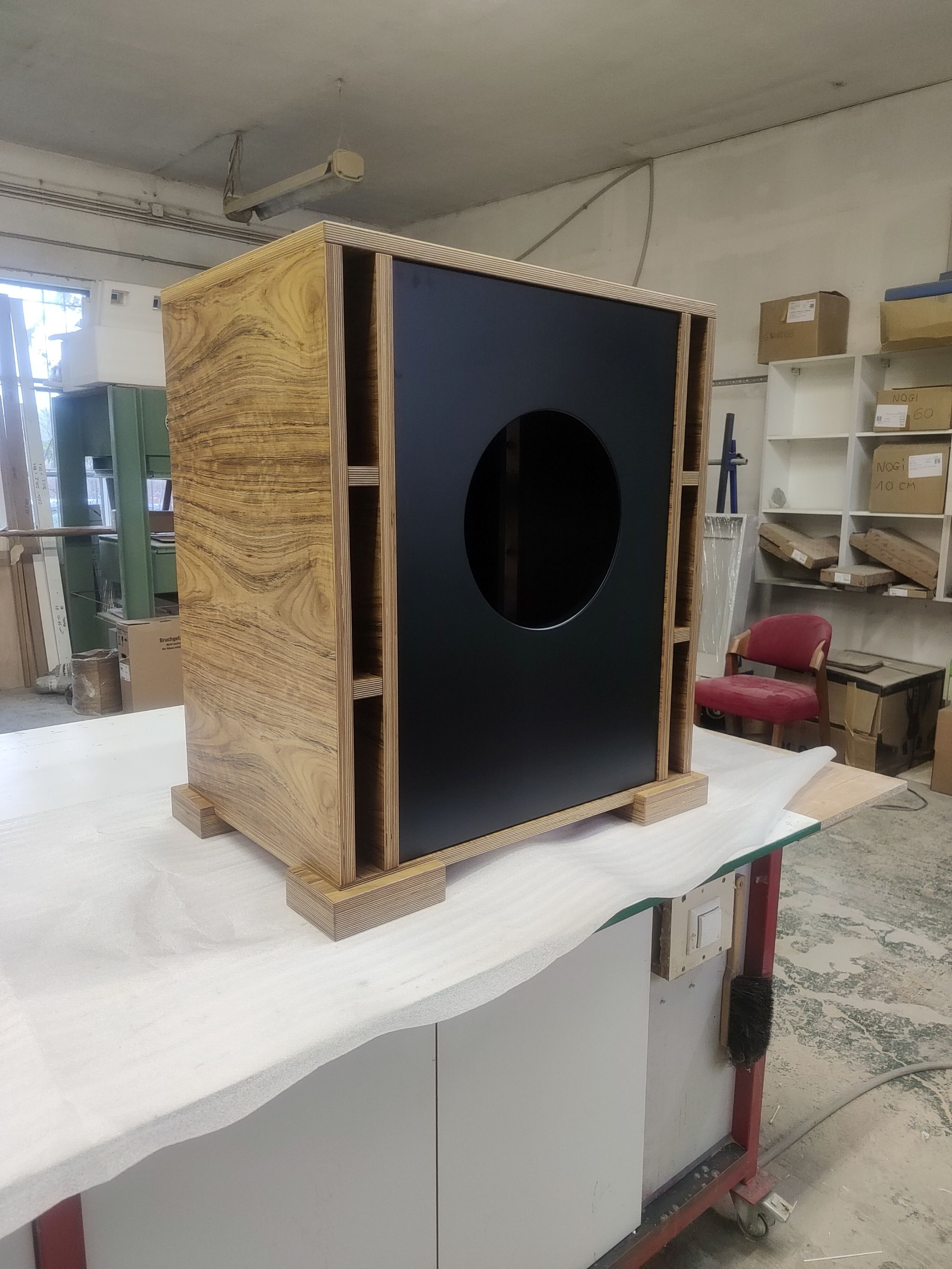

Post autor: Pawelec »

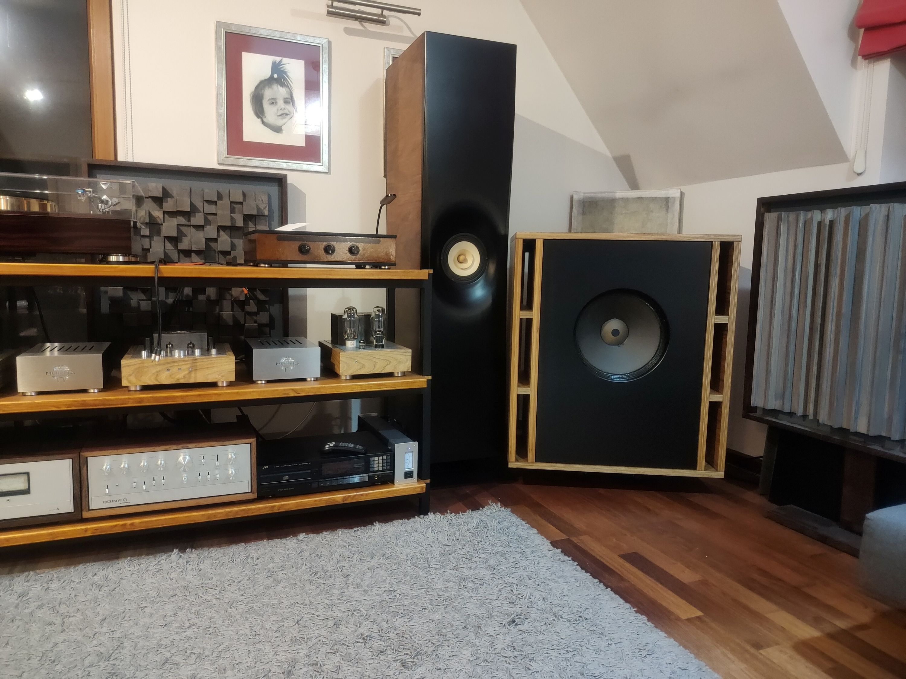

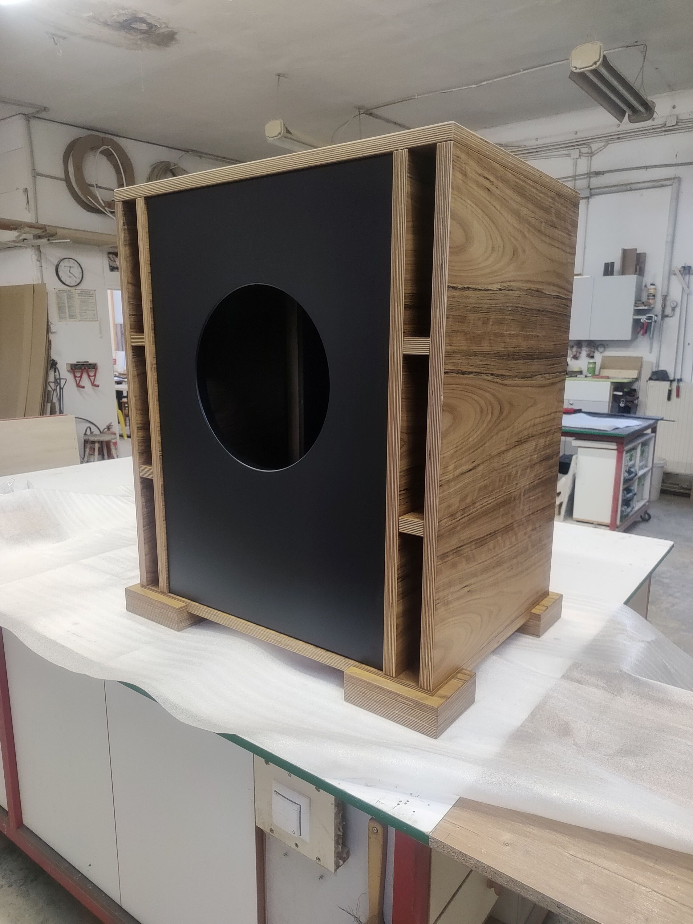

Powoli, małymi krokami posuwamy się do przodu :D
BlackDevil

Re: [Kolumienki] Onken - Hiraga DIY
#19
Post autor: BlackDevil »
Pawelec pisze: ↑
12 gru 2025, 18:02
Ładne ale czemu takie małe 😱
Pawelec
Posty: 3475
Lokalizacja: Okolice Warszawy
#20
BlackDevil pisze: ↑
12 gru 2025, 18:47
Zdjęcia i tak nie oddają ich rozmiarów a to tylko część basowa :D . Od samego patrzenia na nie - wciska mnie w fotel. Japończycy takie konstrukcje ustawiają na 10m2 ;) i dają radę. Nie mogę się doczekać pierwszych dźwięków (jakie by nie były :lol: ). Niestety FedEx dowiózł mi jeden zestaw góry, drugi hula gdzieś po magazynach celnych.

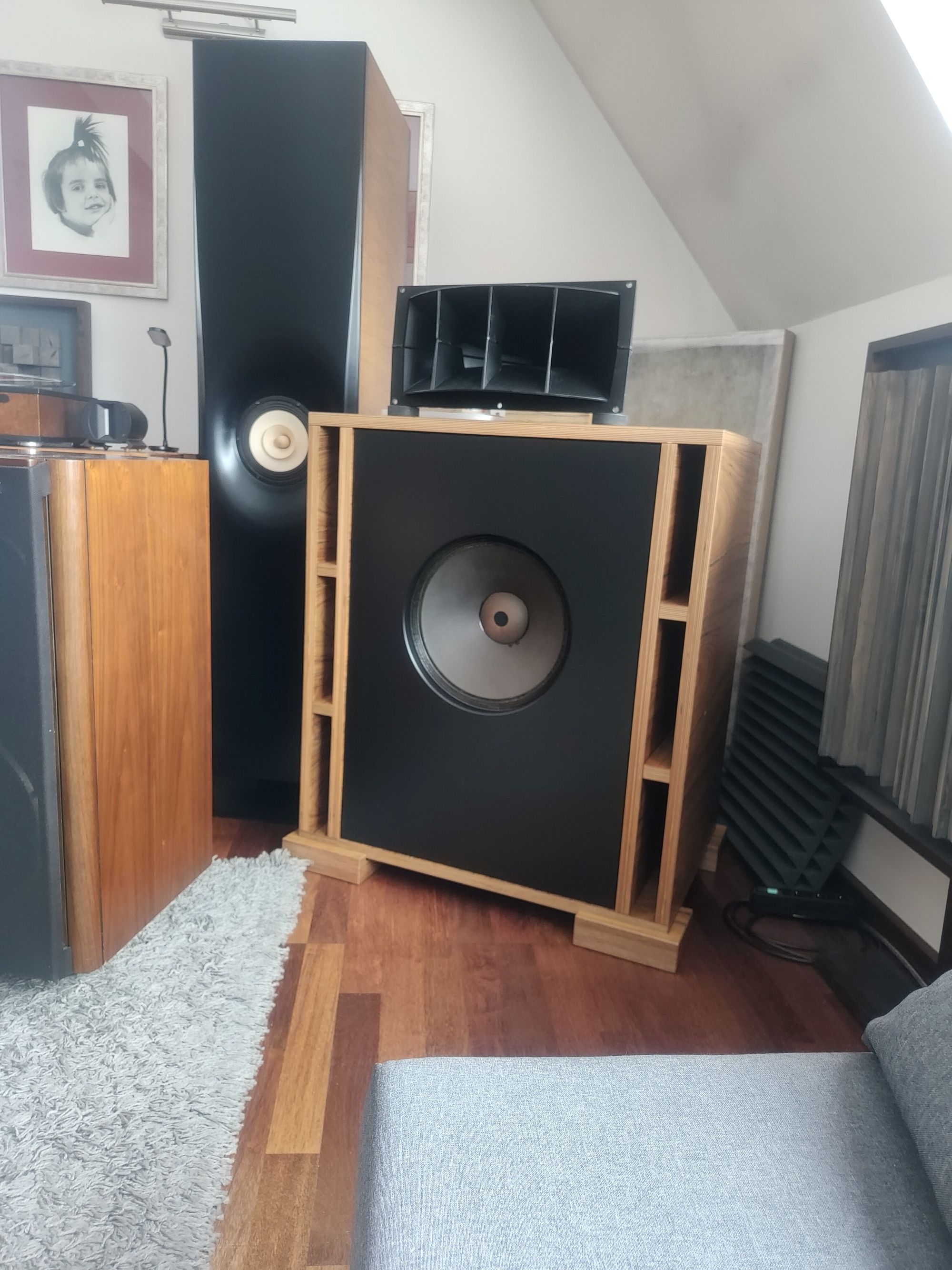

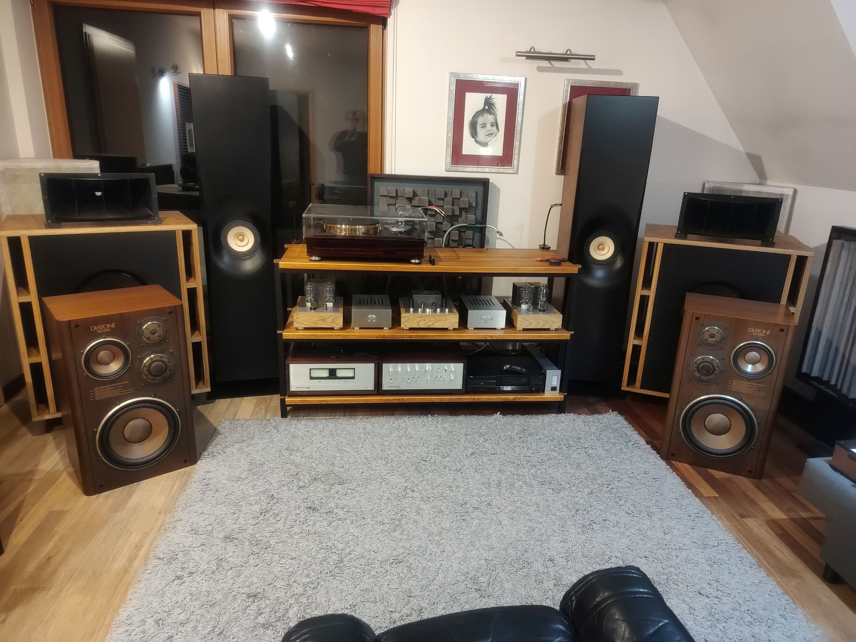

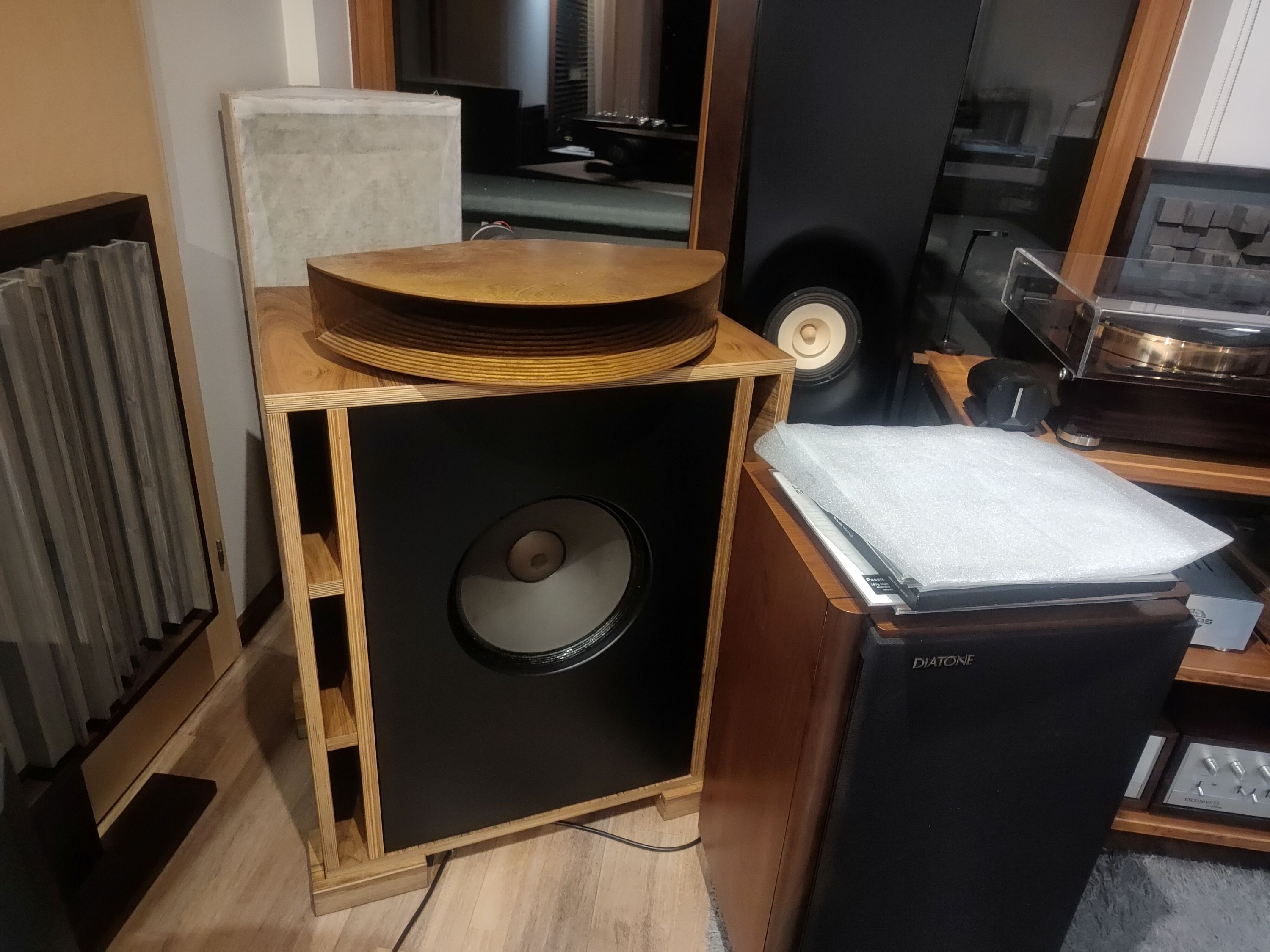

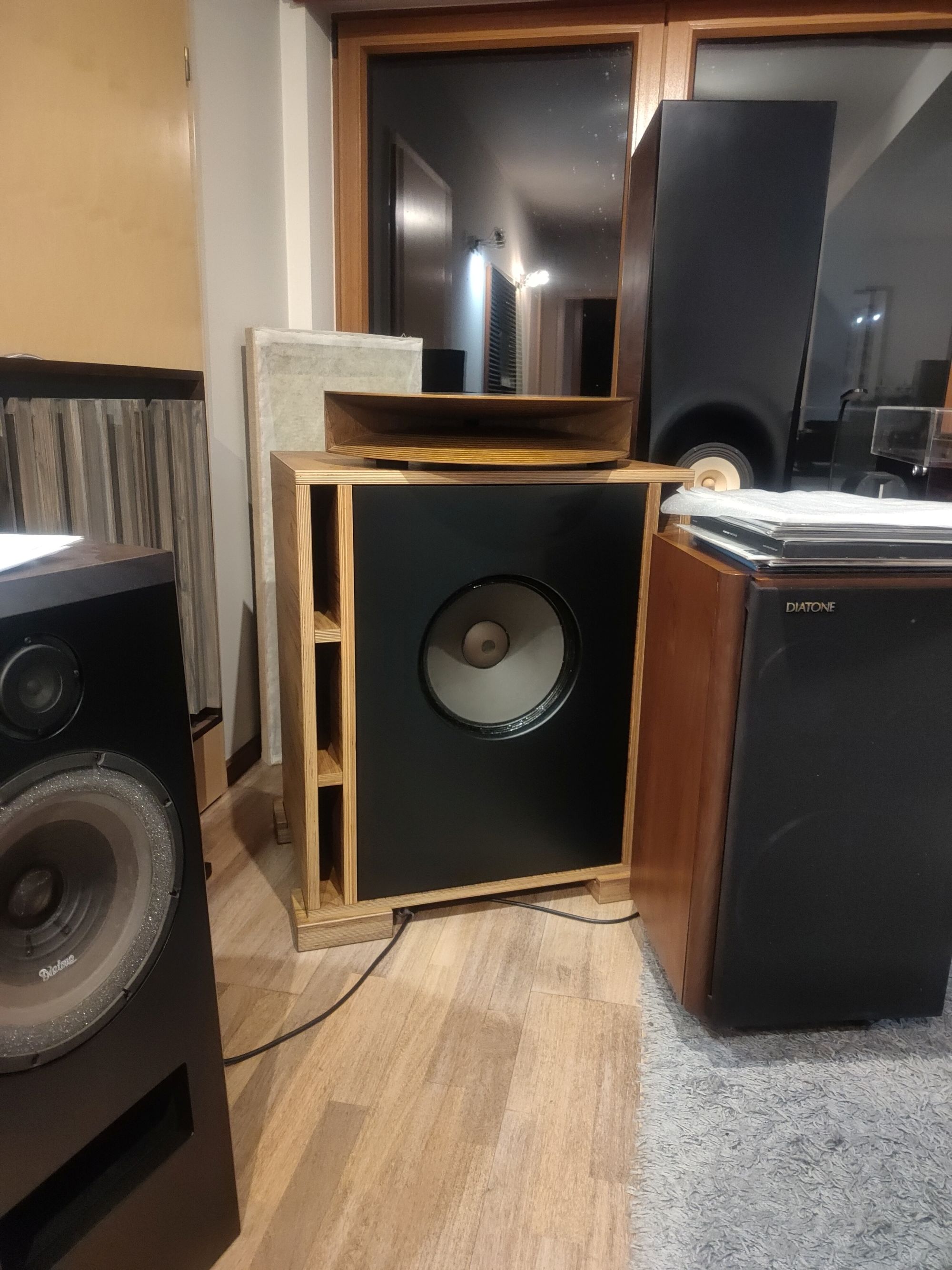

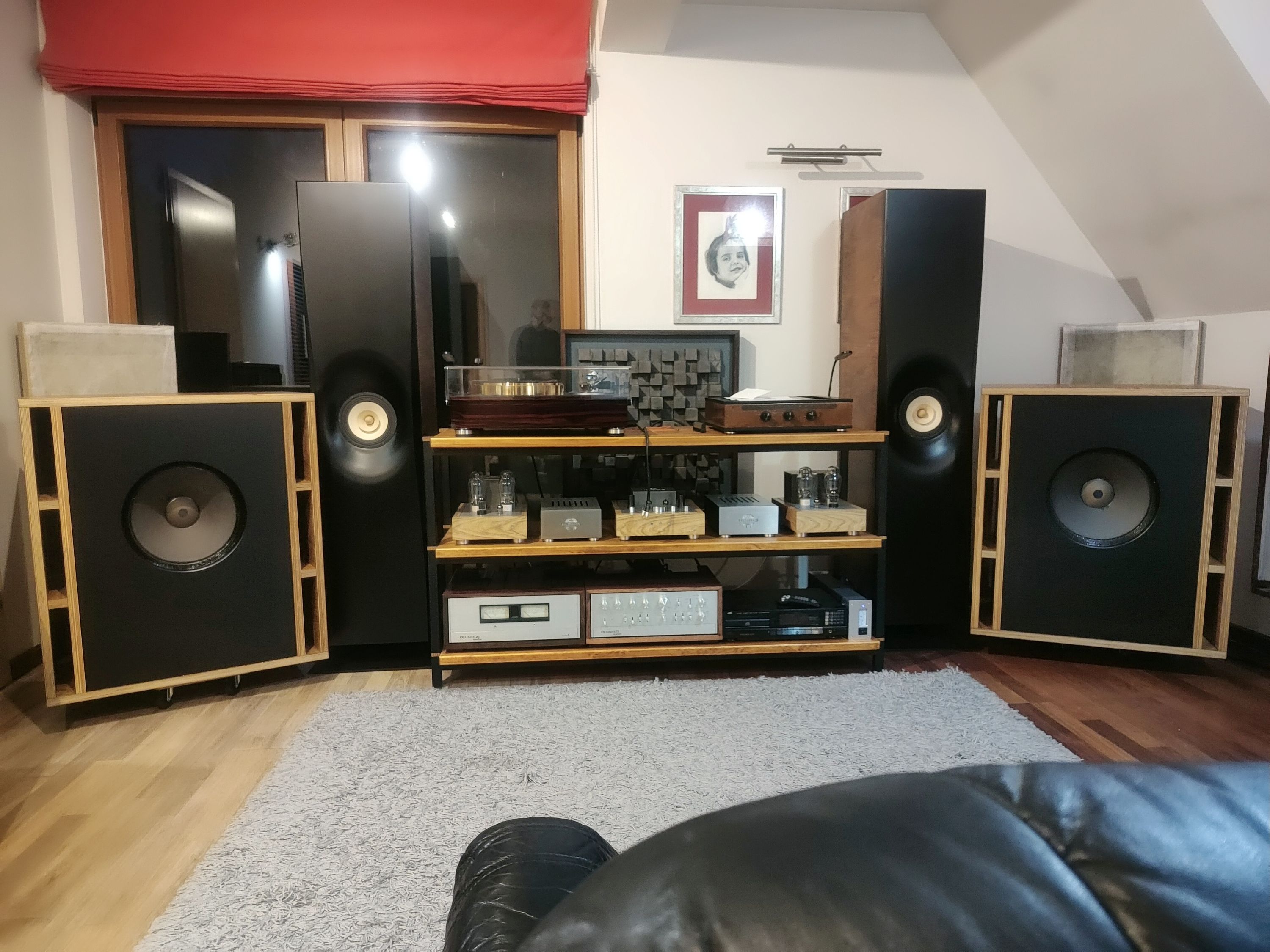

Tak trochę zaniedbałem temat ale projekt w realizacji powoli postępuje. Kilka przypadkowych zdjęć a opis troszkę później ;)

Pawelec pisze: ↑
20 sty 2026, 17:01
To są różne drivery czy tylko obudowy hornów ?
Pawelec
Posty: 3475
#28
Różne drivery. Czarne to Altec 806 + horn 811 a drewniane to Fostex D252 + horn H320 (Fostex do drugiego kompletu)
Posty: 11298
#29
Musisz mieć też różne zwrotnice by zmieniać horny ?
Pawelec
Posty: 3475
#30
Myszor pisze: ↑
24 sty 2026, 10:40
Podział na 600 Hz jest dla obu taki sam jedynie dopasowanie względem skuteczności koryguję rezystorami. Dojdą jeszcze super tweetery choć i teraz góry nie brakuje. To taka wisienka ..... jeszcze :D
