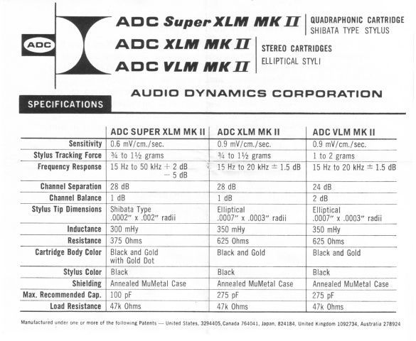

Ja mam na ramieniu u siebie obecnie wkładkę ADC XLM Improved MKII na ty samym headshellu co u Ciebie i fajnie gra całkiem.
Twoja ADC XLM MKII jest do igła podatna, nacisk dla tej igły to 0.75 do 1.5g.
