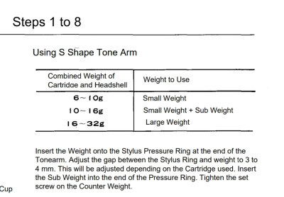

Cześć, chciałem powieści Danona DL-103 na AT LS-18, oczywiście w PL70LII, i tu pojawił się problem... zabrakło mi przeciwwagi. Czy ktoś jest w stanie zwymiarować mi (jeżeli posiada) ten cięższy ciężarek do tego ramienia, lub podpowiedzieć gdzie taki dorabiał? Wielki dzięki!

Wystarczy Tobie ten najmniejszy, dodatkowo wkręcany w ramię i po kłopocie. Czyli musisz mieć standardową przeciwwagę i tą malutką wkręcaną. Masz obie?

No właśnie, że nie wystarczy. Zgodnie z manualem, przy wadze kompletu (wkładka + headshell) powyżej 16g potrzebny jest już duży ciężarek.
Znalazłem już kogoś kto go wytoczy, tylko potrzebuje wymiary.

Maciek, u Ciebie to niecałe 22g, u mnie już 27g... mały plus wkręcany w rurkę nie wystarczają...

A no 27 to już sporo faktycznie, chciałem jedynie pokazać że to 16 g to pic.
