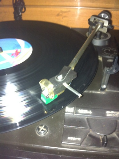

Witam,chciałbym się dowiedzieć czy do Duala 1254 gdzie jest orginalna wkładka DMS 236 z igłą Dn 236,można założyć inny zestaw? W tej chwili mam założoną igłę DN 242 i troszkę brakuje mi góry pasma.Czy muszę kupić przejściówkę?

Można zmienić wkładkę. Sprawdź jaki masz model półkoszyka. Od tego zależy czy będziesz potrzebował jakieś przejściówki czy nie.
Jak się przyjrzysz półkoszowi to pewnie sam się domyślisz czy da radę zamontować AT-95E czy też nie

Aj, no tak, zapomniałem że to jeden z tych późniejszych Duali 12xx co ma ramię prawie-ULM. To gorzej. Mocowanie jest tutaj specyficzne, o ile dobrze pamiętam, ale trzeba by było się upewnić jeszcze.

Może pasowałby koszyk od Dual CS 435? - Podobne mocowanie do rurki ramienia wtedy nie byłoby problemu z AT 95E.

Ten "zapasowy" też ma taki koszyczek?Robcio69 pisze:mam do dyspozycji Duala 1254( w zapasie drugi)z igłą DN 242

Wszystnie 1254 takie mają więc można założyć, że tak.eenneell pisze: Ten "zapasowy" też ma taki koszyczek?
Nie.Pawelec pisze:Może pasowałby koszyk od Dual CS 435?
On ma ULMowskie ramię, więc nie ma tutaj za bardzo opcji na upgrade'y.
To niski model Duala.

wszystkie koszyczki Duala mają fi i mocowanie do rurki ramienia takie same...Wojtek pisze:On ma ULMowskie ramię, więc nie ma tutaj za bardzo opcji na upgrade'y.
Można spokojnie założyć koszyczek z mocowaniem 1/2 i wtedy gama wkładek jest szeroka jak Pacyfik
Tylko czy Robcio69 jest majsterkowiczem i mu się będzie chciało w to bawić...
ta wkładka
http://allegro.pl/igla-gramofonowa-dual ... 16131.html
powinna pasować do tego koszyczka (a górę ma jasną jak śniegi Mont Blanc)

Gorzej z sensownością takiej operacji... przekładając koszyk nie zrobisz z ramienia ULM ramienia bardziej tradycyjnego.eenneell pisze:Można spokojnie założyć koszyczek z mocowaniem 1/2 i wtedy gama wkładek jest szeroka jak Pacyfik![]()
Trzeba by jeszcze dociążyć je z tyłu, co najmniej.
Wkładka ULM będzie pasowała do ramienia ULM

Sensowność grzebania w tym modelu Duala jest "lekko" dyskusyjnaWojtek pisze:Gorzej z sensownością takiej operacji...
wszystko da się wyregulować... ULM nie-ULM; przeciwwaga jest przeciwwagą, a AS w tych modelach jest do d..yWojtek pisze:Trzeba by jeszcze dociążyć je z tyłu, co najmniej.
Zależy czy ktoś lubi grzebać, czy nie...

No tak, "gniotsa nie łamiotsa".eenneell pisze:wszystko da się wyregulować... ULM nie-ULM; przeciwwaga jest przeciwwagą, a AS w tych modelach jest do d..y![]()
Problem w tym że nie każda wkładka ma sens na każdym ramieniu, a de fakto na ULMie ciężko wyważyć bez dociążenia cięższe wkładki.
Tylko tyle i aż tyle.
Gdyby to było takie proste i fajne to bym częściej polecał wyższe modele Duali z ULMami.

Ja powtarzam; nie ma to znaczenia w tym topornym modelu;) Tylko tyle i aż tyleWojtek pisze:Tylko tyle i aż tyle.

To bardziej dotyczy w ogóle ramion ULM (czyli całej serii modeli) niż tego konkretnego modelu Duala

Panowie, wrzuciłem temat główki od cs 435 bo taką mam z dawcy. Jeżeli Robcio69 ma ochotę się pobawić to mogę ją oddać w dobrw ręce. Wiadomość na priva. Ot to tylko taka sugestia.
