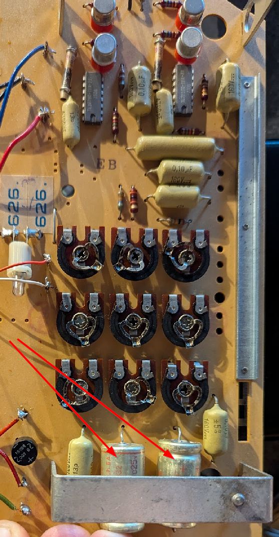

Mam problem z moim leciwym Thorensem TD 125 MK2. Po włączeniu chwilę działa, kręci talerzem i po jakimś czasie przestaje kręcić. Lampka stroboskopu nadal się pali a talerz powoli wytraca obroty. Pasek nie spada. Jak próbuję go od razu wyłączyć i włączyć to nie reaguje (muszę odczekać jakiś czas) ale jak zmienię obroty na 45 to od razu rusza, mogę przełączyć na 33 i nadal kręci ale po jakiejś chwili znowu staje.
Niedawno robiłem mu regulację napięć zgodnie z instrukjcą - wszystko było OK.
Wymieniałem też dwa elektrolity na płytce zasilania (te zaznaczone na zdjęciu poniżej).
Reszta kondensatorów chyba nie wygląda na elekrolityczne...
Nie wiem co jeszcze sprawdzać... Wymienić wszystkie kondensatory?

Przede wszysktim czy napięcie idze na silnik jak się zatrzymuje

Dzięki! Sprawdzę, tylko do tego muszę go otworzyć, ustawić na podstawkach i czekać aż znowu stanie, a z tym jest problem, bo się przestraszył i teraz się kręci bez końca :D

Zimny lut, może być nawet bardzo niewidoczny.
Ewentualnie inne mechaniczne uszkodzenie np w jednym z potencjometrów regulacyjnych.
Takie uszkodzenia nieokreślone są najgorsze do znalezienia. Ale póki dym nie poszedł to spokojnie możesz śledzić sprawę.
Elementów dużo nie ma, jeśli są jakieś grzejące się to w pierwszej kolejności popraw im luty.

O ile dobrze zrozumiałem to:
33rpm po włączeniu działa ale krótko, zatrzymuje się i nie daje się już uruchomić
45rpm działa normalnie
Po przełączeniu z 45rpm na 33 rpm działa przez chwilę i przestaje, tak?
Jeżeli tak, to problem dotyczy części obwodu tylko dla 33rpm. Są to potencjometry: R9, R12 i R20 oraz kondensator C12. Problem może też powodować styk przełącznika prędkości obrotowej. Cała reszta musi być sprawna skoro na 45rpm silnik kręci talerzem poprawnie.
