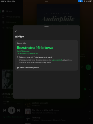

Dla tych co mają urządzenia na RPi to można uruchomić shairport-sync, który uruchamia Airplay 2 (https://hub.docker.com/r/mikebrady/shairport-sync) - Spotify łączy się i mamy 16/44.1
