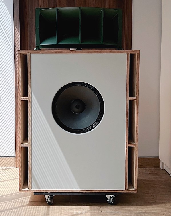

błądziłem myślami wokół głośników Altec. Gdziekolwiek się na nie natknąłem, serducho biło szybciej. Słuchałem różnych konstrukcji na bazie 604, 515, 416 ....... i wielu innych. Był czas kiedy w Japonii czekały na wysyłkę "kultowe 19" ale pandemia i blokada pokrzyżowały plany. Zawsze miałem obawy ponieważ moje ulubione 15-calowe głośniki wymagają obudowy wielkości szafy by pokazały na co je tak naprawdę stać. Jednak ostatnia wizyta u znajomego spowodowała, że decyzja zapadła. Koniec z piętrzeniem problemów typu, że za duże, obudowy nie da się zrobić ładnej, żona się pogniewa, pies mnie wyrzuci z domu (albo odwrotnie) ...... Trudno, będzie co ma być a ja spełnię swoje marzenie o ALTEKACH
Na początek została kupiona sklejka o grubości 25 mm w ilości 4 arkusze 2500x1250. Już jest w stolarni. Zaczynam własny projekt na bazie Onken 360 litrów - Hiraga
viewtopic.php?t=15809#p307122

A co na górę idzie? Tubka 511?
- Pawelec
- Posty: 3447
Re: [Kolumienki] Onken - Hiraga DIY
Będę próbował horny - 511 który jest dedykowany i trochę mniejszy 811 (bo mi bardziej pasuje z wyglądu
). Próby pokażą czy ciecie na 500 Hz czy może bardziej mi podpasuje troszkę bliżej (700) 800 Hz. To wszystko przede mną. Jedyne "słuszne" rozwiązania nie koniecznie mogą mi odpowiadać więc będzie trochę zabawy. Ma to zagrać w 24m2 pomieszczeniu i cieszyć moje już mocno niedoskonałe uszy

Na górę jakiś też Altec? Bo z współczesnymi driverami które ciągną od 500 nie ma za dużego wyboru, chociaż oczywiście też są.

Na początek i pewnie docelowo Altec. Mam 802 i 806. Zobaczymy jak sobie poradzą.

Aż sobie wyguglałem. Duże i ciężkie. Takie jak lubię
- Pawelec
- Posty: 3447
Tak, to ten projekt. Moje będą ładniejsze

Wiadomka. To tuba ma obslugiwac wszystko powyzej 600Hz? Spoci się.

Daje radę. Zawsze można go wesprzeć jakimś kompresorem ale nie wie czy będzie taka potrzeba. Oba modele driverów pracują 500-20k. Dzięki hornom mam nadzieję, że uda się je dostroić do odpowiedniego poziomu. Dadzą radę.

Prędzej będziesz miał problem z poziomem dołu niż góry. Górę to jeszcze będziesz musiał zbić.

802 pewnie będzie lepszy do 2W. Po 7 k już trochę zadyszki dostaje ale jak by zbić od 700 do 7k to może się udać. Kiedyś miałem okazję posłuchać Altec 19. W dzisiejszych kategoriach to one wzorem neutralności nie były ale drive i fun były niezłe.

Tak ma być, to altec 19 w jeszcze lepszym wydaniu. 416 w lepszej obudowie. Niskie w lepszym wydaniu a średnicę i górę odpowiednio dostroimy

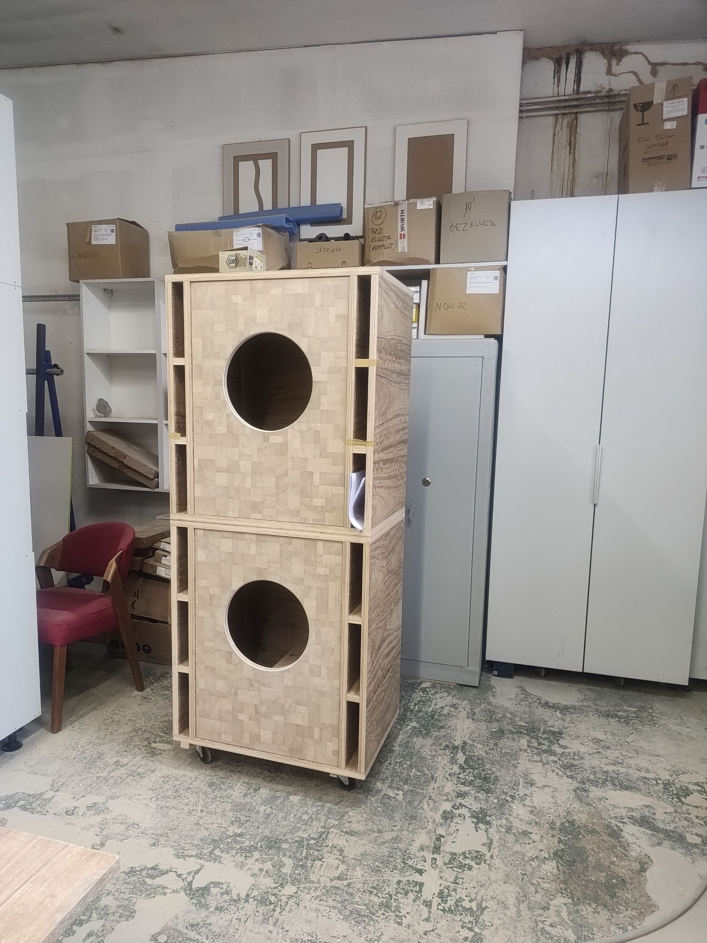

Sklejka kupiona. 4 arkusze 2500x1250x25 mm. Tanio nie jest. Okolice 550 PLN za arkusz. Fornir Amazaque - paczka około 1500 PLN. Fornir kleimy na prasie i tniemy formatki. To takie proste
. Składamy wszystko do kupy i..... efekt na zdjęciach
. Wszystko pasuje. Teraz bedziemy rozbierać by formatki dopracować i polakierować. Aby widoczne elementy ciętej sklejki nie były za jasne w stosunku do forniru będą pociągnięte bejcą przed lakierowaniem. Małymi kroczkami do przodu
Acha, uprzedzając pytania to front i tył będzie lakierowany na czarny mat dlatego sklejka została pokryta laminatem by lakier nie siadał. Taki laminat był na pod ręką więc na razie wygląda nieszczególnie
