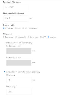

Czyli tak na tej stronie co podałeś wybieram opcje kątomierz łukowy, wpisuje ramię i literka S bo moje ramię jest w takim kształcie, następnie wpisuje długość podana w danych technicznych ramienia w instrukcji czyli w moim przypadku 230,5 mm, wybieram Barewald i drukuję, czy tak?.

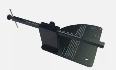

Nic nie wybierasz bo link jest do dobrej strony i ta strona raczej jest po angielsku chyba że masz automatyczne tłumaczenie. Jak tak to wyłączył bym bo dużo stron ze skryptami głupieje przy takim czymś. Nazwa to tylko etykietka do wydrukowania na szablonie, możesz wpisać co ci się żywnie spodoba. Jakie to ramię/gramofon? Ta wartość z instrukcji to na pewno pivot-spindle a nie długość efektywna?
A jak chcesz mieć coś fizycznego to jedynie tego typu ustrojstwa. Ale tu ceny znacznie wyższe.

Wygenerowaniem szablon używając podanych przez ciebie danych, Zapisałem jako pdf bo chwilowo mam niesprawna drukarkę i muszę podejść do kolegi. Zapisało się 1:1 że stroną. Pytanie jak to się wydrukuje?
