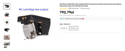

Daleko nie trzeba szukać aby dawców wnętrza zdobyć w hurtowych ilościach i wielu różnych konfiguracjach.
Potem jakaś frezareczka CNC, kilka belek drewna z jakiegoś skansenu odkupić by nawet daty się zgadzały i załatwione :D
https://pl.aliexpress.com/item/10050069 ... cification

Nie wiem, musiałbyś jakoś pierw udowodnić Hegemonix że ich "made in Poland" to tak na prawdę "made in China" :)
Fotka tyłu wkładki by nam już dużo powiedziała (tak mi się wydaje).
Możemy sobie różne cuda robić z budą zewnętrzną czy igłą, ale tylnej ścianki z pinami raczej nikt nigdy nie rusza i zostaje "fabryka".

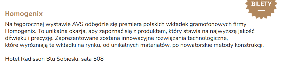

Można spróbować zdjąć w naturze.
Chciałem pokazać, że dzisiaj prawie każdy przedsiębiorczy ma możliwości zrobić coś podobnego, bez zaplecza badawczego i maszynowego.
A czy akurat w Hegemonix tak postąpili - nie wiem.
